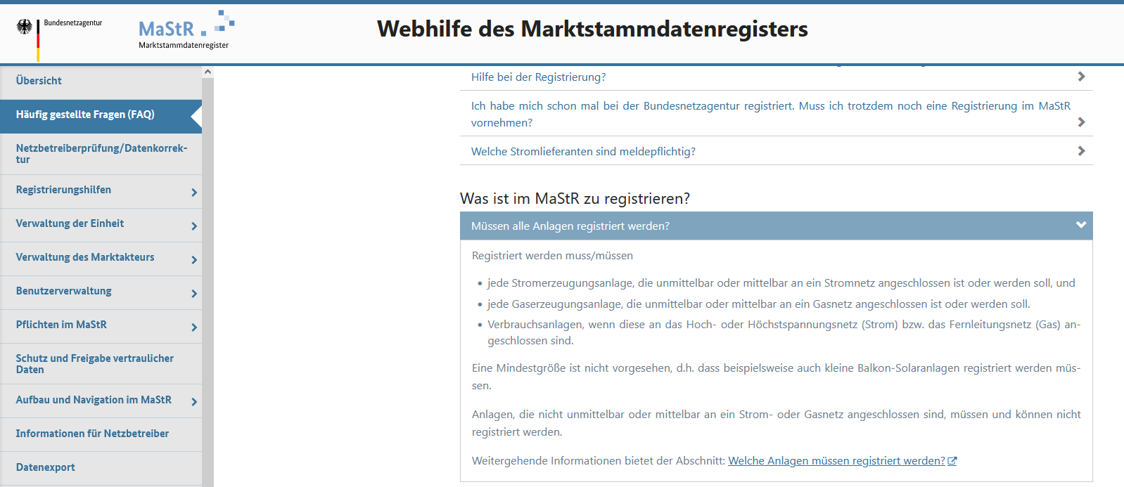

nur registrieren, bei Deinem Netzbetreiber und bei Bundesnetzagentur ins Marktstammdatenregister (MaStR)

Bitte beachten, dass auch Mini-PVs sowohl bei der Bundesnetzagentur als auch beim Netzbetreiber angemeldet werden müssen...
https://www.swm-infrastruktur.de/da...anmeldung-steckerfertige-erzeugungsanlage.pdf
Das hat nichts mit Gängelei zu tun, im Gegenteil. Die Umstellung auf mehr EE, z. B. auf PV, kann nur gelingen, wenn ein Gesamtüberblick der einzelnen Erzeugungsarten gewährleistet ist, um verlässliche Erzeugungs-Prognosen zu erstellen. Nur so können die Fahrpläne der thermischen Kraftwerke auf die volatilen Erzeuger wie Wind und PV angepasst werden.
Wer eine Erzeugungsanlage betreibt übernimmt auch ein kleines Stück Systemverantwortung und wenn es nur in Form einer Meldung ist. Das scheint vielen Leuten nicht bewusst zu sein.
Leider gibt es, genau wie bei Ladeeinrichtungen, eine hohe Dunkelziffer. Entweder durch Unwissenheit oder vorsätzlicher Missachtung der gesetzlichen Regelungen.
