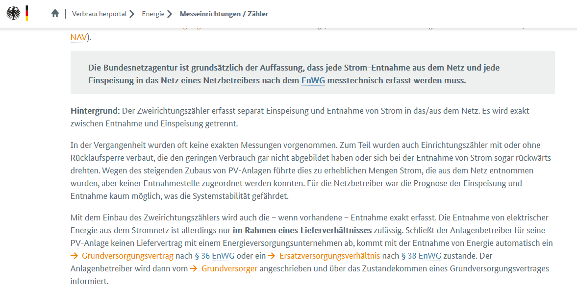

Also, in der Regel wird der Netzbetreiber den Stromzähler austauschen, da er eben keinen rückwärts laufenden Ferrariszähler möchte. Es wird dann ein Einspeisezähler verbaut.
Bei einem BKW verzichtet man für die paar kWh auf die Einspeisevergütung. Mal abgesehen davon, ist seit dem 01.01.2023 das Steuerthema bis 30kWp auf reinen Privatgebäuden sowieso gekippt worden. Man muss nichts mehr versteueren und man tritt folglich auch nicht mehr als Unternehmer auf.
Kurz um: Du hast überhaupt keinen Aufwand. Einmal angemeldet läuft das und man muss sich um nichts kümmern. Die Anmeldung für ein BKW bis 600W AC ist ja auch arg vereinfacht worden vor wenigen Jahren.

Also, in der Regel wird der Netzbetreiber den Stromzähler austauschen, da er eben keinen rückwärts laufenden Ferrariszähler möchte. [...]
Das klingt als würde der Netzbetreiber die Rolle eines übelgelaunten Speilverderbers einnehmen.
Wo bleibt die Sachlichkeit?
Der Netzbetreiber hält sich an gesetzliche Vorgaben, für die das BMWK und die nachgelagerte Behörde, die BNetzA, verantwortlich sind...
link
Es ist der Politik offensichtlich gelungen, die Netzbetreiber als Spielverderber darzustellen, obwohl diese nur in Form eines gesetzestreuen Hilfspolizisten, die rechtlichen Vorgaben des Gesetzgebers umsetzen/durchsetzen.
"Haltet den Dieb, er hat mein Messer im Rücken!" in Reinkultur.
