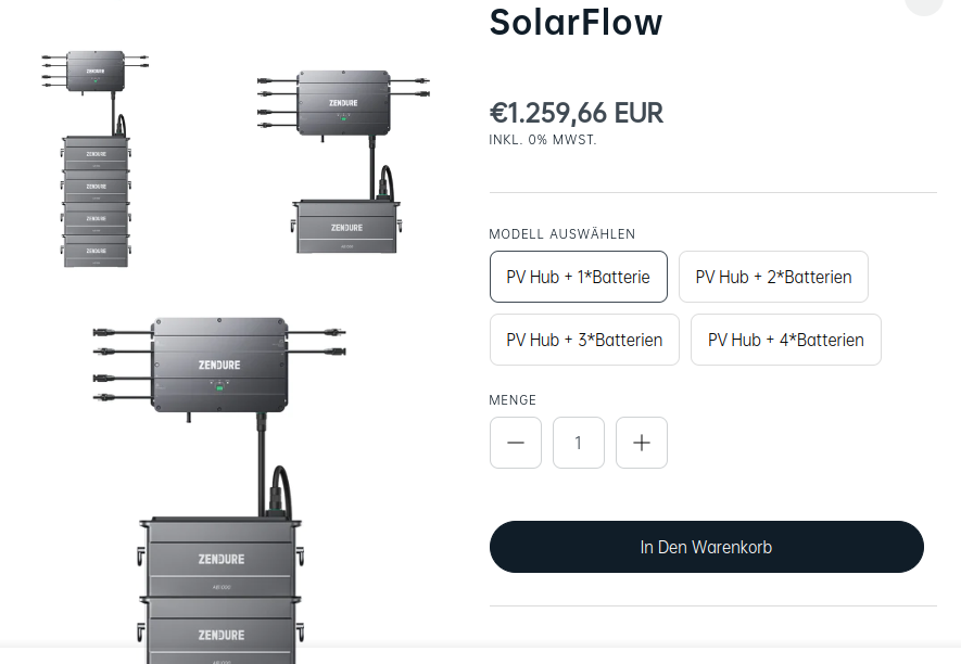

ich kann keine Informationen dazu finden, inwiefern diese Anlage VDE-konform ist - und sei es im reinen "BKW-Betrieb).
Ohne Inselschutz ist es halt eine halb-lebendige Sache. Kann auch keinen VDE-4105.. Stempel erkennen
in der Offerte.
Zudem ist die offerierte Anlage rd. > 1.000 € teuerer, welche die VDE-4105 erfüllt und die
gleichen Kapazitäten anbietet, bzw. Speicherwereiterungs-Optionen bis 4 kWh ( wer das bezahlen
möchte ) Aber der 1 kWh-Speicher kostet rund 1250, der 2 kWh Speicher rund ¹.650 €.
Notfalls ließe sich bei Spannungsunterbrechung per Relais die Anlage entkoppeln.
800 W + Lastmanagement findet man gut.
Löblich, wenn es mehr Konkurrenzprodukte zur Zendure gibt - analog fallen evtl. die Preise ?

Die Zendure arbeitet netzparallel - d.h. bei Spannungsunterbrechung nutzt Einem der Speicher
auch nichts, weil die Netzeinspeisung durch den Inselschutz entkoppelt wird.
Ein Abgriff der > 1 kWh-Speicher ist auch nicht möglich.
So ist die Eco sicher mal eine Hausnummer - mir pers. aber zu geldig, da kaum Einsatz-Bedarf.
Wichtiger ist m.M.n. eher eine Grundlast-Deckung, welche die Zendure gewährt, incl.
Sicherheitsabschaltung bei Netzausfall.

forstman94 schrieb:
Na
Es gibt keinen "1KW"-Akku. Günstigste Variante wäre ein Kondensator für einen Zehntel Cent.
gibt es wohl, incl. Steuer-Regelgerät, zb. von Zendure - plug&play-fähig.
kostet rund 1.250 € im Einkauf ( ein guter Homyles hm700 oder hm800 jeweils
nocoh 100/200€ + 2 x 425er Module zu 300 €(bei Abholung)
Die 1.600 € Anlage amortisiert sich bei einer 24 Grundlastversorgung, auf
220 Tage kalkuliert rund 6 Jahren -
Wenn der Tagstrom per Schalt-Aktoren (shelly, mywifi, sonstiger smart-Aktoren usw. )
optimiert wird, ..vermutlich schon nach 4,5 Jahren. ( nur eine Milchmädchenrechnung )
Kalkuliert auf Basis 1 kWh-Kapazität - evtl. höhere Effizíenz bei 2 kWh Speicher-
Lösungen, wenn Hauptverbraucher ( gedimmt ) zu Spitzenzeiten, ferngesteuert,
per timer auf Eigenverbrauch zugeschaltet werden.
web-cloud-basierte Lösungen sind integriert und können auch vom Handtelefon
aus aktiviert werden. Video-Kameras gibt für paar €. Zuschaltung aus der Ferne
ist heute kein Hexenwerk mehr; da bedarf es weder loxone, knx, usw.
Einen shelly-Aktor können schon Kinder und Hausfrauen parametrieren - da benötigt
man kein Ingschnöhr-Studium
