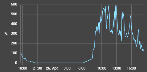

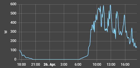

Bei so Wetter wie heute ist das sehr durchwachsen. Am 02.04. habe ich zB nur 0,79kWh erzeugt, am 05.04. dafür 4,65kWh
Reaktionen: KaRa2 und DJMadMax
