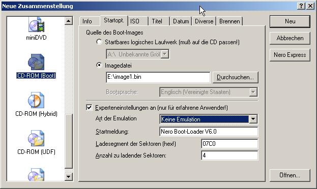

habe jetzt die CD soweit vorbereitet, muss nur noch gebrannt werden. Doch genau das bzw. die Einstellungen dazu bereiten mir Probleme.
Ich nutze Nero in der Version 6.x und finde dort leider keine Möglichkeit, dass ich die *.bin Datei für den Bootblock integrieren kann und auch nicht die Einstellungen für Ladesegmente der Sektoren oder Anzahl zu ladender Sektoren.
Kann mir bitte jemand weiterhelfen, der auch mit dieser Version von Nero arbeitet ? Habe es auch schon über Nero Express versucht, aber der bietet mit bei den Bootblöcken nur Laufwerk A: und B: an und nichts weiter ....

Guck mal, ob das hiermit geht.
Also entweder bin ich blind oder es gibt diese Einstellungen bei mir nicht ... :(
Ich arbeite mit Version 6.x von Nero, dass auf Deinem Screenshot sieht mir eher nach Version 5.x aus - kann das sein ?

Nachdem ich eine neue WinXP CD mit der Anleitung "Service Pack 2 in Windows-XP-CD integrieren" erstellt habe, gelingt es mir nicht die CDR korrekt bootfähig zu machen.
Sowohl das Image in der Datei "CDImage_Home.zip" als auch in der Datei "xpboot.zip" fordert mich nach Erstellung einer CDR und Einleitung eines Bootvorganges auf, eine Diskette in das Laufwerk A: einzulegen und anschließend zu bestätigen. Nach Bestätigung wird jedoch immer das CDR-Laufwerk angesprochen und die Installation wird nur fortgesetzt, wenn zigmal die Original-CD und die neue CDR im Wechsel eingelegt werden.
Kennt jemand eine Lösung???
Keine Emulation
Nero Bootloader V.6.0
07C0
4 Sektoren
unter Nero 6 Experteneinstellungen gewählt.
Dieses dauernde gewechsle (ca. 20mal) geht ganz schön auf die Nerven. Ich habe keine Erklärung für die andauernde Anforderung der Original-CD
