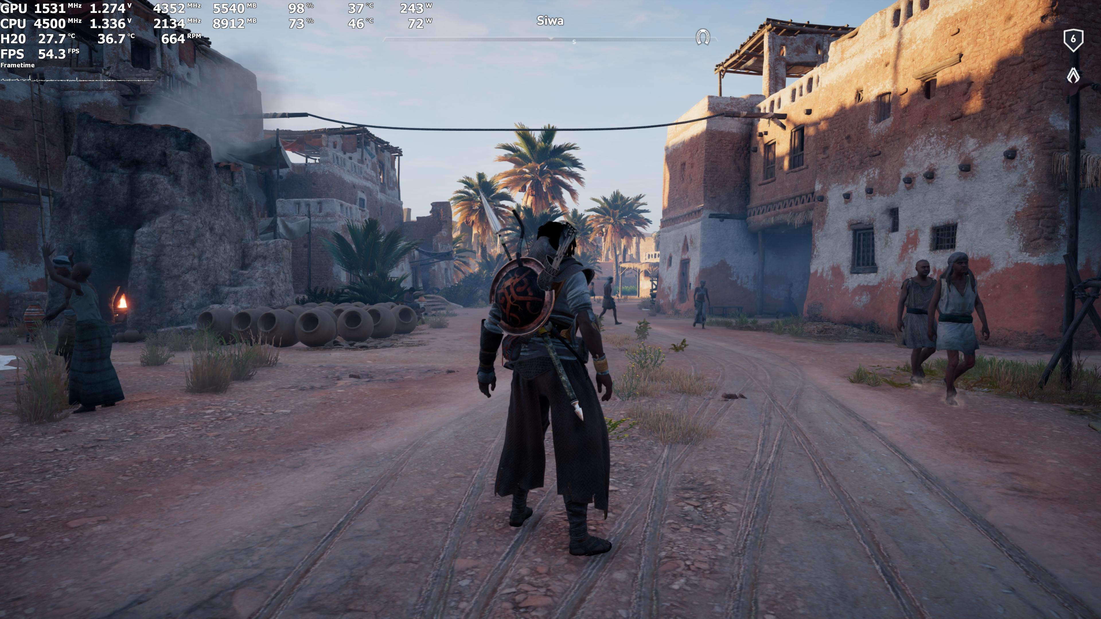

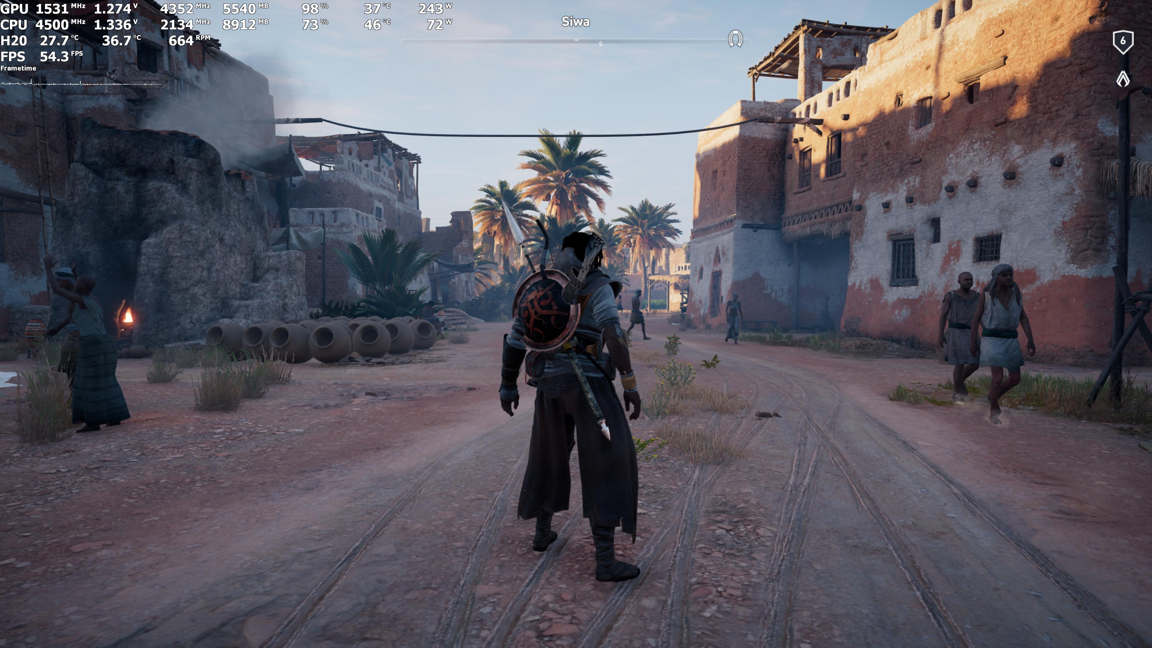

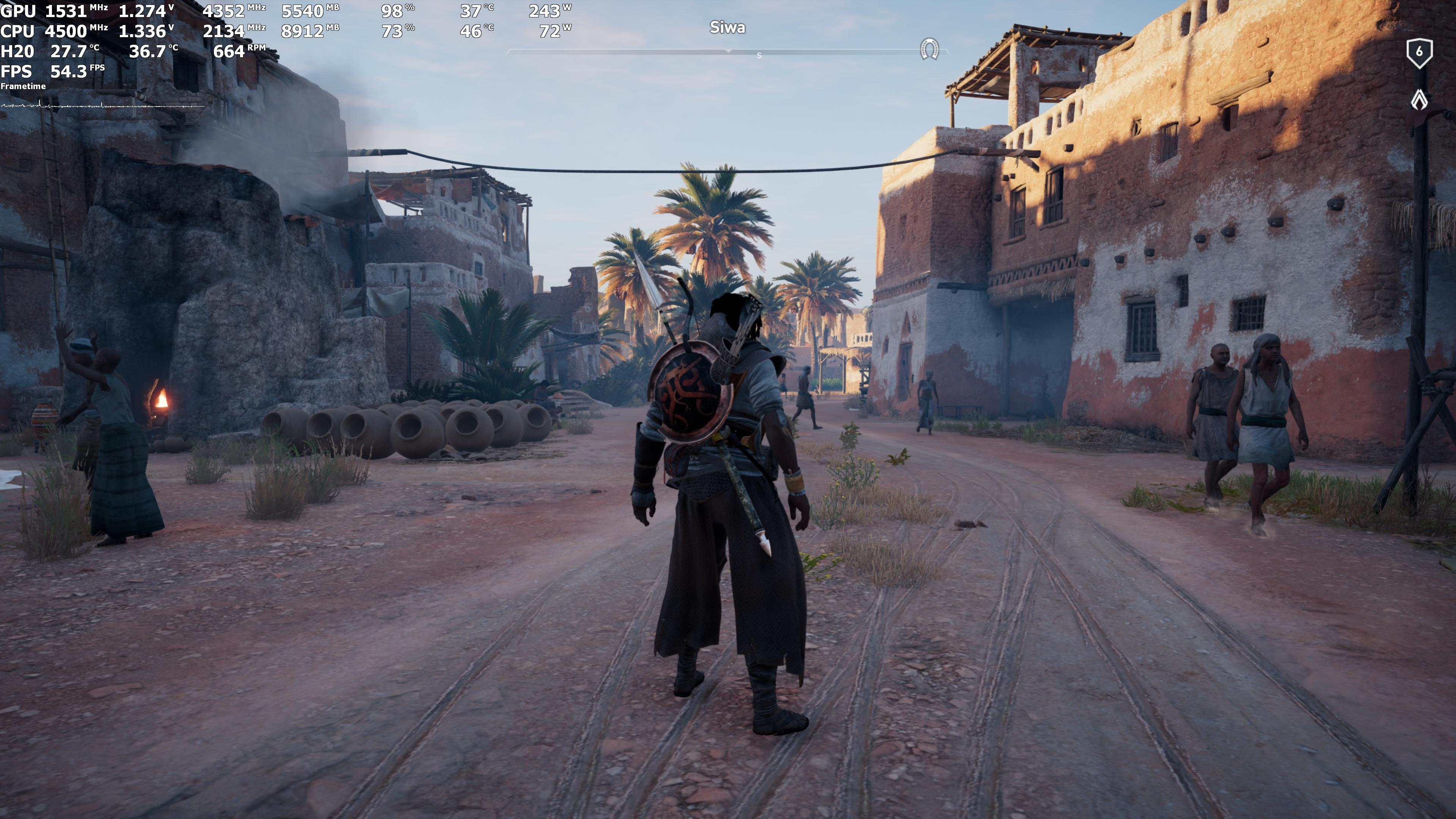

TheOpenfield schrieb:Na, es geht aber ums Benchen 😉
Und unter Wasser mit MORA macht es bei mir quasi keinen Unterschied.
Die Skalierung hängt zudem von der Karte ab. Meine skaliert bis 1,243V gut (Low ASIC) und bis 1,281V (im BIOS) gehen noch ein paar MHz mehr durch den Bench.
Und in UHD hilft mir jedes bisschen:
Najaa, also ich habe ~75% Asic und bei mir skaliert das garnicht mehr. Bei ~1550 ist Schluss, mehr Spannung juckt die Karte nicht 😃 1530 schaffe ich aber auch schon mit 1,212V 😃
Ich fahre jetzt per Bios 1506Mhz bei 1,199V und 4001MHz aufm Speicher.
Dabei gönnt sich die Karte ~80-95% vom Lowerlimit, was bei mir ~290-310W sind.
Ergibt unterm Morpheus ~55-60 Grad.
