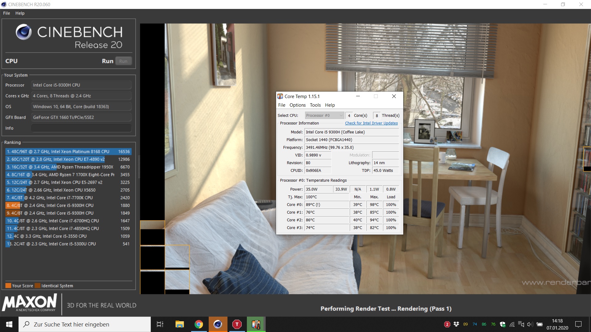

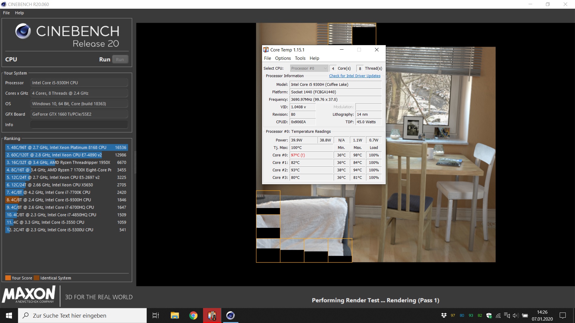

Ich bin seit ein paar Tagen Besitzer eines HP Omen mit einem i5-9300h und einer 1660Ti und 16GB Ram.
Direkt aufgefallen ist mir, wie heiß die CPU wird (Nur aufgrund von Stats). Denn der Laptop bleibt erstaunlich kühl. Vorallem bei Nutzung von CEMU (wer es nicht kennt: Das ist ein Nintendo Wii U Emulator um Zelda Breath of the Wild zu zocken. Es läuft zwar mit 60 FPS, jedoch wird die CPU richtig heiß)
Meistens werden allerdings nur die Kerne 0 und 2 über 90 Grad heiß. Manchmal sogar fast 100°. Da ich mir irgendwie direkt gedacht habe, dass sich das auf die Lebenszeit auswirken könnte, habe ich beschlossen underzuvolten und ThrottleStop zu benutzen. Vermutlich müsste ich einfach mal die Paste wechseln, jedoch will ich das irgendwie nicht angehen, da ich einfach kein Profi bin.
Ich habe die Spannung also auf -0,135 reduziert. Ich war auch schon mal bei -0,160 aber das war nicht stable. Die Standardeinstellungen, die HP hier vorgenommen hat sind absolut inakzeptabel (machen die überhaupt irgendwelche Leistungstests?!) die CPU Kerne haben dann bis zu 98° (Kern 0 + 2) und laufen zwar kurz auf 4 GHz hoch, takten dann aber wieder auf ca. 3,6 Ghz herunter, wieder hoch, usw. Das ist echt schade, so kann man die CPU + doch relativ gute Graka gar nicht ausnutzen vermutlich?!
Frage vorab: Ist, und wenn ja wie, es möglich die Kerne 0 + 2 einzeln zu untertakten oder underzuvolten?! Sorry für die evtl. dumme Frage. Weil theoretisch könnte ich schon noch einiges rausholen, denn die anderen 2 Kerne sind relativ human was Temperatur angeht. Bei normaler Nutzung keine wirklichen Unterschiede zwischen den Kernen. Vermutlich also wirklich Paste?
Ich hab mal Cinebench Screenshots angehängt. Vorher + Nachher (Ergebnisse unterscheiden sich nicht wirklich), sowieso ein Bildchen der TPL. Auf jedenfall kann ich jetzt jedoch CEMU mit Zelda Breath of the Wild zocken mit angenehmen bis 89° auch mit 60 FPS. Also insofern zumindest der Vorteil, dass ich ein ruhigeres Gefühl habe.
Über weitere Tipps bin ich sehr dankbar. :-)
EDIT: Ah was nicht funktioniert hat, war, dass ThrottleStop automatisch startet. Habe es über die Aufgabenplanung versucht.
Reaktionen: Baal Netbeck

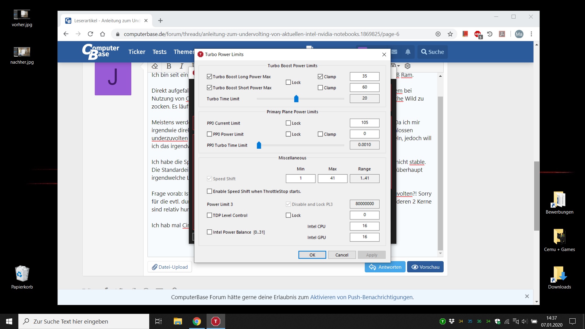

@Baal Netbeck Okay, danke dir. Habe jetzt viele Sachen durchprobiert. Am besten hat mir gefallen -0,135, TurboBoostLong 35 W. BoostShort 60 W, TurboTimeLimit 10s. Die CPU ist dann stabil bei 3,5 GHz und die Kerne laufen von 73-87. Auf jedenfall beruhigt es mich. Denn die bis 98° waren schon heftig. Sogar 100° hatte ich mal bei Kern 0 beim CEMU Emulator zocken. Es ist einfach nur schade, dass Core 1 bspw. nur 73°, Core 3 hat 75 hat und ich somit weiß, dass eigentlich noch mehr drin wäre.. Core 0 hat 87°, Core 2 hat 83°.
Da ich absoluter Laie bin: Ist das denn jetzt gut oder schlecht? Also sollte ich mal Highend Spiele wie Assassins Creed Odyssey antesten wollen.. ^^
Danke auf jedenfall! Hat mir sehr geholfen. Evtl. könnte ich auch bei HP Commander das Profil extrem wählen, dann dreht der Lüfter evtl. höher und ich könnte nochmal alles neu ausprobieren. Werde ich evtl. bei Gelegenheit mal tun. :-)
Das klingt doch gut....

@Baal Netbeck Ja ich denke, das wird schon so passen. Evtl. mache ich doch mal eine gute Paste drauf. Natürlich nur wenn die Garantie nicht erlischt. Danke nochmal für die nette Hilfe!
Eine letzte Sache noch: Wie kann ich denn den bei TPL die Turbo Boosts Power Long Max unterschiedlich für verschiedene Profile 1,2,3,4 speichern? Irgendwie übernimmt der für jedes Profil den selben Wert, obwohl ich extra dann bei jedem Profil auf speichern klicke.
Soweit ich weiß gar nicht. :(
Du musst dich bei throttlestop für eine TDP entscheiden.
Ist aber immer noch besser als Intels XTU, da überleben die TDP Einstellungen den Neustart nicht und sind dann auch nicht als Profil wählbar.

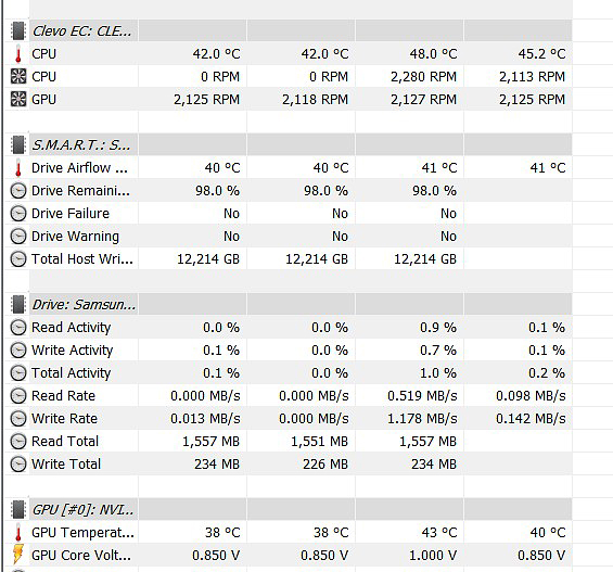

Was will ich machen. Der Laptop wird nur noch für Internet so nebenbei beim Fernsehen benutzt. Also ist die Leistung für diesen Zweck zu hoch. Nun ist er schon mal da und er läuft ja auch noch tadellos...Aber zu laut.
Was habe ich bisher probiert.
Mit Afterburner den GPU Takt verringert was sich sehr positiv auf die Temperatur auswirkt. Aber, in der Laptopinstallation hat man keinen Zugriff auf die Lüftersteuerung wie beim Desktop. Das Menü fehlt!
Neueste Version inst. 4.6.2
Trotz niedriger Temperatur von 38° laufen die Lüfter mit über 2000 U/min
Nach anderen Programmen für die Lüftersteuerung gesucht: GPU Tweak wurde geblockt, Trojaner Alarm!!!
2. Würde ich gerne die CPU etwas drosseln. Also Undervolten oder runtertakten. Das beim Desktop gut arbeitende "Intel Extrem Tuning Utilyti" lässt aber keinen Zugriff auf die Spannungen zu.
Es ist nichts auswählbar. Und nun???? Da es sich ja um keinen Massenlaptop handelt, habe den bei Schenker selbst konfiguriert ( Anno 2009 ) finde ich keine Tool die das "zugenagelte" System öffnen kann.
Wenn jemand eine Lösung oder ein Tool kennt mit dem man auf so ein "geschlossenes" System zugreifen kann wäre ich sehr dankbar. Schönen Abend wünscht Reiner
