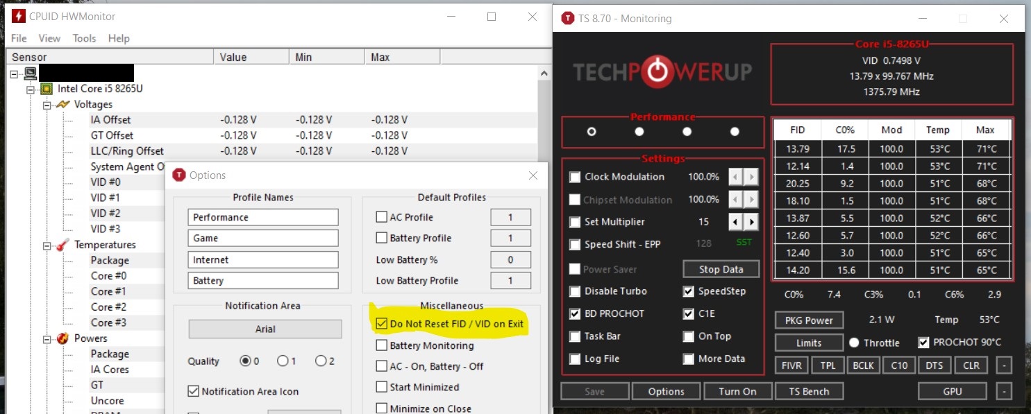

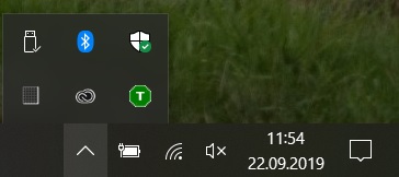

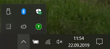

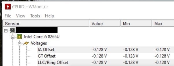

Ich habe gerade Versucht den Autostart per Aufgabenplanung zu erstellen, ich bin mir aber nicht sicher ob alles funktioniert.
Normalerweise müsste doch das Icon von TS wie beim manuellen Start in der Taskleiste stehen? Dies habe ich nicht, waron kann das liegen?

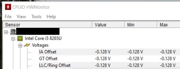

Ich habe dann im HW-Monitor geschaut, dort steht unter Offset, wie beim manuellen der Wert -0,128V.

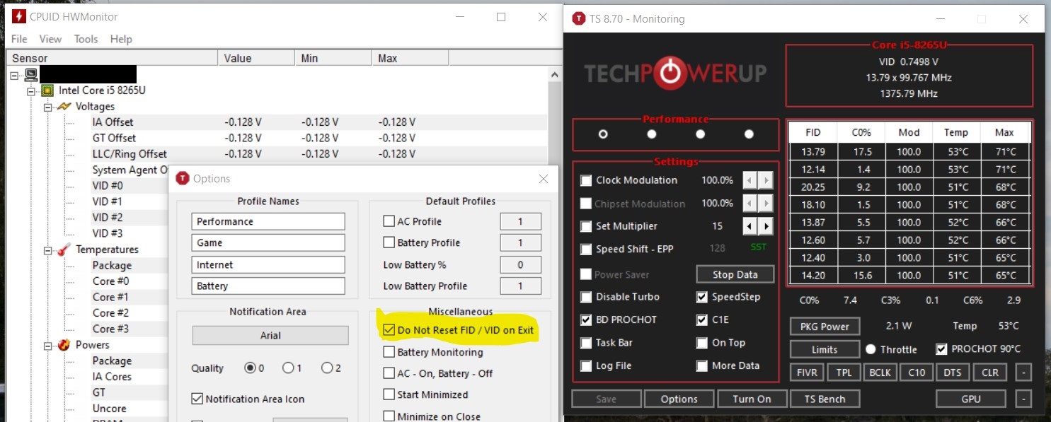

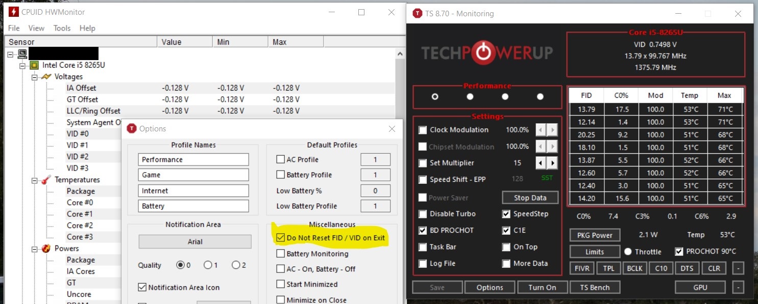

Es sollte also alles klappen, oder werden die Einstellung durch die Option in "Do not Reset FID/VID on Exit" bei TS einfach übernommen?
In dem Fall bräuchte man doch gar keinen Autostart von TS?
Edit:
Thea hat sich erledigt. ich habe in der Aufgabenplanung der Haken bei "Mit höchsten Privilegien ausführen" vergessen.

Genau das sieht man ja sehr gut bei dem Tool CPUID. Sobald TS gestartet ist, ändern sich die Werte.
Baal Netbeck schrieb:
Soweit ich weiß ist nach einem Neustart wieder alles beim alten...ist auch gut so, falls man etwas instabiles eingestellt hat.

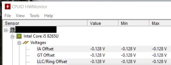

Ich habe jetzt noch einmal etwas herumprobiert und TS aus dem Autostart gelöscht, ebenso den ganzen Programmordner.
Nach dem Neustart zeigt HWMonitor komischerweise immer noch das Offset an, obwohl TS nicht aktiv ist. Wo ist hier der Fehler?
Edit:
Auch HWInfo zeigt mir noch das Offset an.
Ich habe jetzt auch noch einmal die Einstellung "Do not Reset FID/VID on Exit" getestet. Egal ob die Haken drin ist oder nicht, das Offset bleibt bestehen, egal ob TS mit startet oder nicht.
Keine Ahnung;)
Ich wusste gar nicht, dass HWmonitor erkennen kann, dass ein Offset benutzt wird.
....ich vertraue dem Programm auch nicht.... Ich kann aber Mal bei mir gucken.
Wenn TS nicht gestartet wird wenn der Rechner bootet und trotzdem ein Offset gesetzt wird hast du wahrscheinlich eine andere Software laufen die das tut, XTU z.B.
Alles andere ist nicht möglich.
Eine andere Software habe ich nicht laufen.
Von daher wundert es mich ja um so mehr, woher das Offset kommt. Meint ihr die beiden Programme lesen da wirklich falsch aus?
...ich habe es Mal getestet....scheinbar behält die CPU die zuletzt gesetzten Spannungen bei.
Ich dachte das war vorher nicht so, aber jetzt beobachte ich das auch bei mir.
HWmonitor scheint auch grob richtig zu liegen...und ich habe zwei Profile, Akku und Kabel....mit TS an, erkennt HWmonitor wenn ich das Kabel wechsle....aber ohne TS wechselt es logischerweise nicht mehr.
Was nach dem Neustart weg ist, ist die Änderung des Power Limits....dafür brauche ich zwingend TS.
Reaktionen: dB-Freak
OK ich habe es nun auch gerade ausprobiert.
Leck mich am Ar***, es stimmt.
TS aus dem Autostart genommen und nach einem kompletten Neustart (also nix mit Faststart usw) sind die -150mV immer noch gesetzt.
Und das war definitiv früher nicht so.
Da es von TS ja keine neue Version gibt muss das doch mit Windows 10 zusammenhängen? Oder irgendeinem Treiber (ThermalFrameWork?!).
Reaktionen: dB-Freak und Baal Netbeck
Schätze ich auch...
Bei mir werden die Werte jedoch nur bei einem Neustart beibehalten....aus- und anmachen setzt es wieder zurück.
Soweit also nicht so dramatisch, wenn man etwas instabiles gewählt haben sollte. :)
