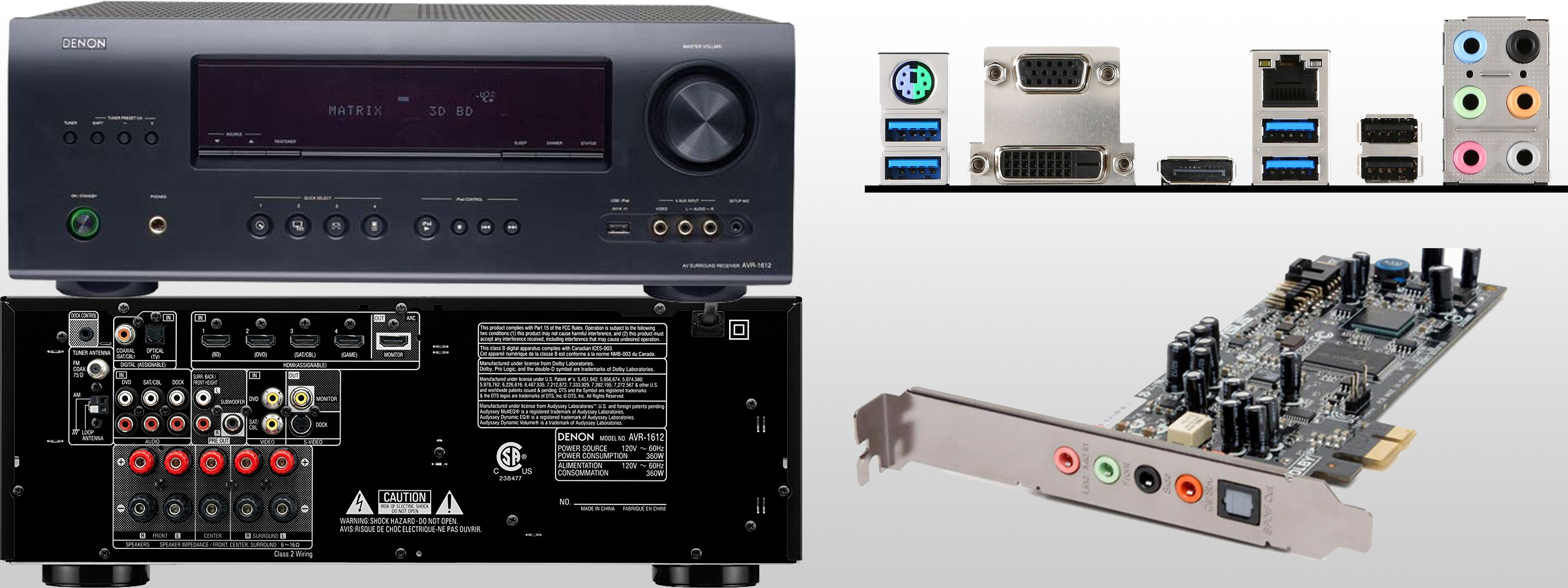

ich möchte meinen AVR mit dem PC (win10) verbinden, sodass ich von dort aus anständigen 5.1-Sound abspielen kann.
Dabei musste ich aber feststellen, dass ich kein echtes 5.1 zu hören bekomme, vermutlich weil der Anschluss zwischen beiden irgendwie falsch ist. Um wilde google-ei zu ersparen, hier die Anschlüsse von AVR, Soundkarte und Mainboard:
Wie verbinde ich PC und AVR nun korrekt, wenn HDMI und der optische Anschluss keine Option sind?
HDMI fällt weg, da ich am PC nur einen Anschluss habe, der zum TV führt und Optisch fällt weg, da TV mit AVR verbunden ist (hat mit PC aber ohnehin nicht funktioniert).

AVR und 5.1-System sind korrekt verbunden, Test-Töne vom Receiver aus funktionieren wie gesollt.
AVR: Denon 1612
Soundkarte: Asus Xonar DGX
Mainboard: MSI Z170-A PRO

Warum verbindest Du den PC nicht per HMDI mit dem Receiver und gehst dann an den Fernseher?
Sorry, falsch gedacht...
und warum schaltest du den AVR nicht dazwischen?!?
das ist die einzige vernünftige Lösung...
Und die einzige die funktioniert, wenn der TV kein HDMI ARC kann. Essseidenn ein optisches Kabel wird nochmal zum AVR geführt.
Den AVR kann man ja auch abschalten wenn man ihn nicht braucht. PassThrough sollte er können.

Weil der TV als Bildschirm an den PC angeschlossen ist.
Das ist egal. Du könntest das Bild über den Receiver laufen lassen. Ich wollte die Soundverbindung sparen, aber DVI überträgt auch mit Adapter keinen Ton an HDMI. Hat das Mainboard nicht einen Coxial-Ausgang? Damit an den Receiver?
Dei Verschaltung sollte
PC -> AVR -> TV sein.
Zusätzlich unterstützt der AVR ARC (Audio Return Channel) über den HDMI Out, den du zum TV führst. Schau mal in den Einstellungen des TV, ob du dazu eine passende Option findest (irgendwas mit ARC). Dann ist auch das optische Kabel überflüssig, da alles über das HDMI Kabel läuft.
Mir war nicht klar, dass der Receiver das Bild einfach an den TV "weiterleiten" kann. Werde morgen also einmal versuchen, von Grafikkarte über HDMI zum Receiver und von dort aus wieder über HDMI zum TV zu leiten.
Ergäben sich dadurch Einbußen in Sachen Bildqualität, Verzögerung oder Ähnlichem? Denn das ist ein 4K-Fernseher der ohnehin schon an einem schweren Fall von input-lag leidet.
Die erste Frage ist: brauchst du auch in Games den 5.1 Sound? Falls ja bleibt dir sowieso nur der Weg über HDMI, da weder deine Soundkarte noch dein Mainboard einen Encoder für 5.1 Sound auf SPDIF bieten. Ansonsten könntest du auch mit einem Umsetzer von optisch auf Coax von der Soundkarte an den AVR oder mal schauen ob du an deinem Mainboard einen internen Anschluss für SPDIF hast an den du eine Slotblende für den Coax Anschluss anschließen kannst.

Du kannst 4 Geräte über HDMI ( in ) an den AVR anschliessen und gehst dann weiter mit einem HDMI-Kabel ( out ) zum TV und damit ist auch das S/PDIF Kabel obsolet.
ARC hat das gute Stück auch, werde ich damit zusätzlich versuchen. :-)
Nein, für Games absolut nicht. Der 5.1-Sound ist ausschließlich für Filme gedacht.
Prima, werde ich versuchen!
2 Möglichkeiten.
Entweder PC/AVR/Fern per HDMI, oder Optisch vom PC in den AVR.
Die AVR schalten das Monitor Signal durch, auch wenn der AVR aus ist. Kann nur vorkommen, das man den AVR kurz einschalten muss, auf den In vom PC schalten und danach kann der AVR wieder aus geschaltet werden. Oder du belegst den HDMI In am AVR vom PC auf den immer aktiven.
Bei meinem Onkyo ist der HDMI 1 immer aktive. ( Durchschleifen)
Bei allen anderen, muß ich ihn kurz anschalten, auf PC/TV Box, usw. umstellen. Danach schleift er es auch im ausgeschalteten Zustand durch.
Der "beste" Weg ist ein gescheiter TV, der direkt an den PC angeschlossen wird und den 5.1 Sound weiter per ARC an deinen AVR weitergibt. Leider hast du uns nicht mitgeteilt welches TV Gerät bei dir im Einsatz ist!
Die häufig verwendete Alternative ist ein AVR, der zwischen den PC geschaltet wird. Das muss nicht zwingend gut funktionieren und hat einige Fallstricke.
Häufig leitet der AVR die EDID Informationen vom TV Gerät weiter, je nach eingesetztem Gerät kriegst du dann kein 5.1 Sound hin. Ein weiteres Problem ist, wie sich dein AVR beim TV meldet. Wenn das TV Gerät nicht mitbekommt, dass ein PC an diesem Anschluss hängt, werden häufig "Bildverschlimmbesserer" eingesetzt, die du erst allesamt abschalten muss.
Die Soundkarte ist da eh außen vor, die kannst du verschrotten.
Die Probleme mit PC über AVR an TV kann man teilweise über händische Konfiguration lösen. 5.1 Sound über Arc hat aber auch so seine Fallstricke, man muss sicherstellen das der PC enkodiertes Material sendet und kein PCM, ansonsten funktioniert das nicht.
