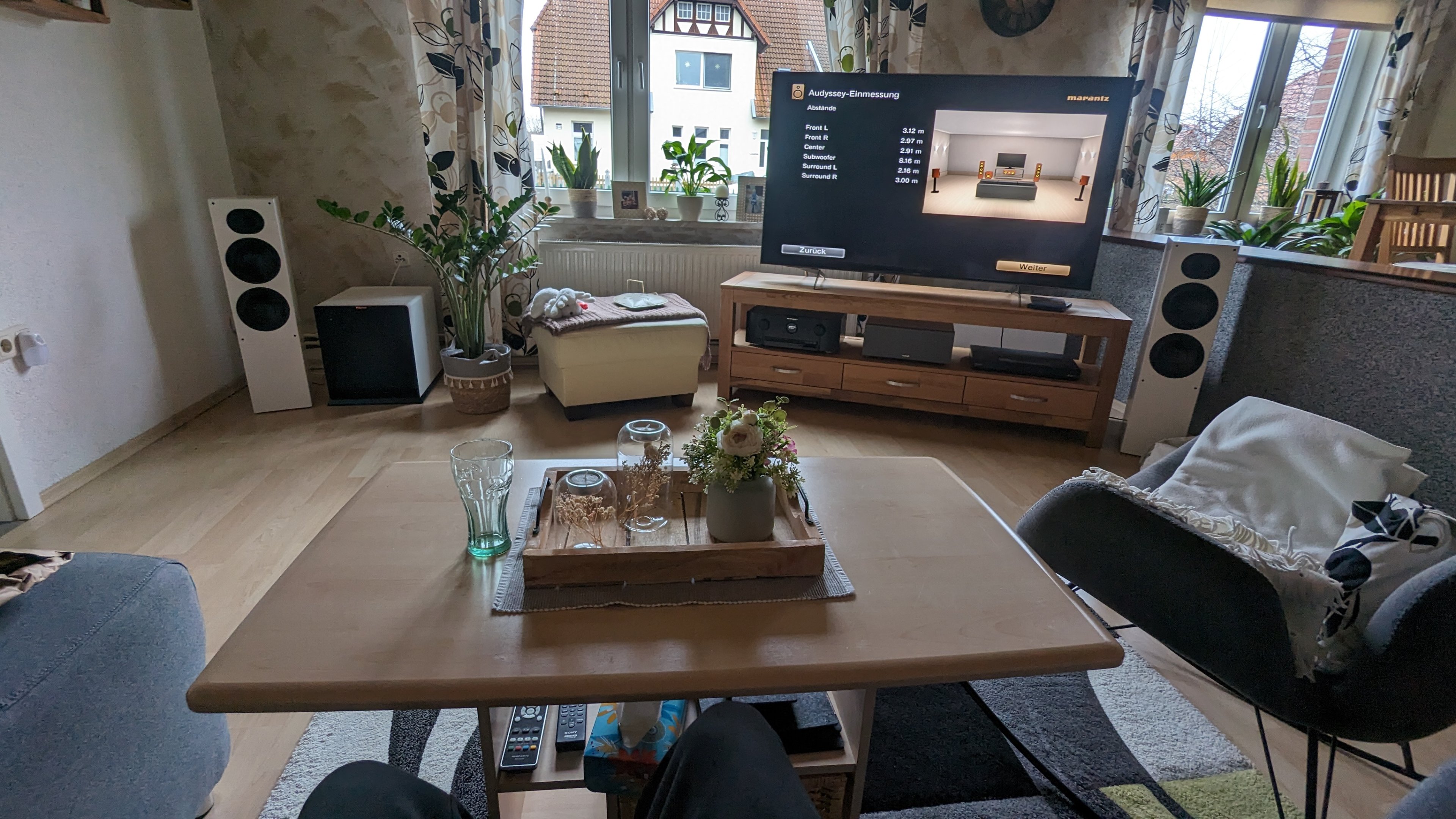

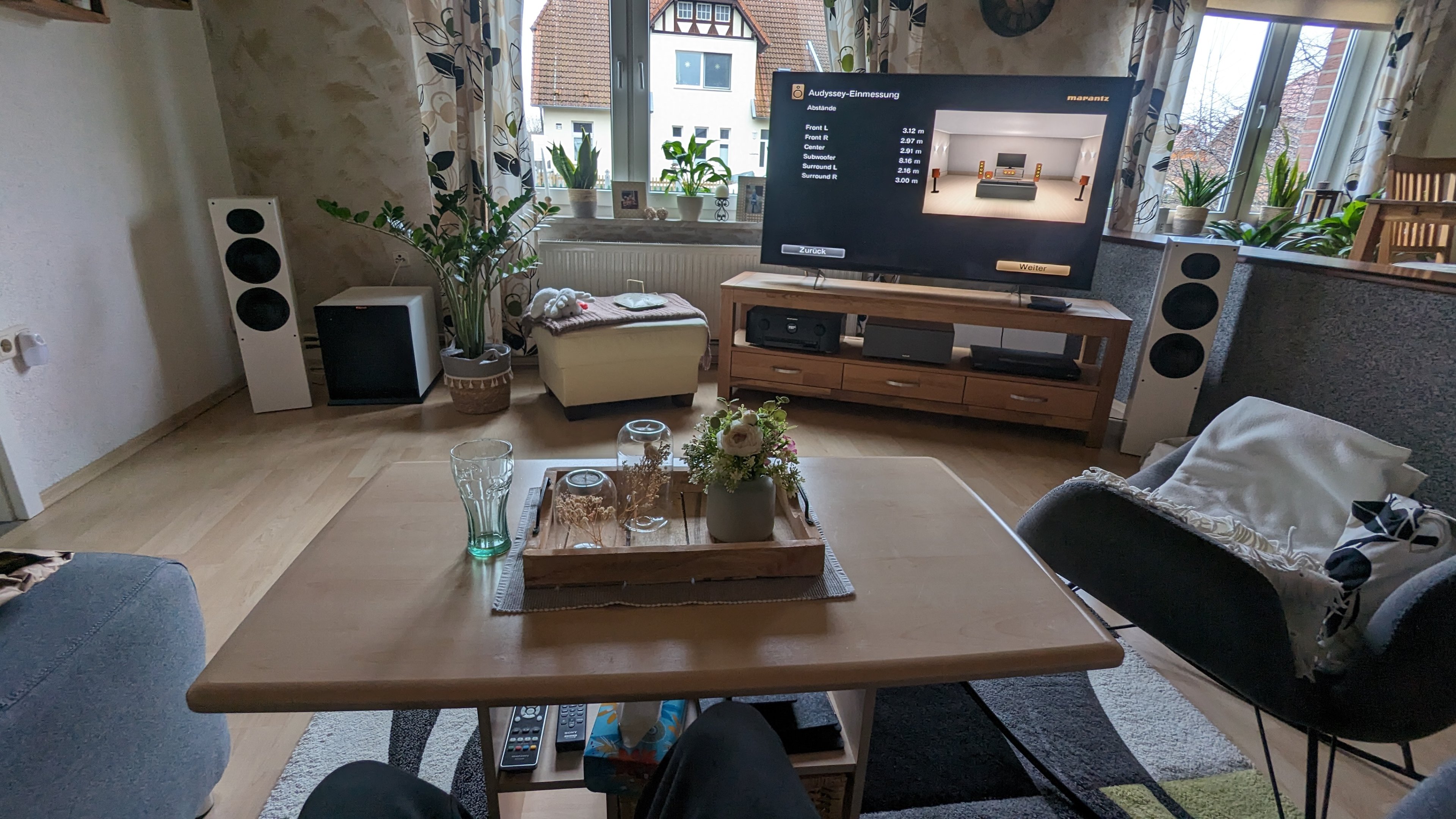

Ich habe zum Beispiel gerade Probleme mit dem Subwoofer, dieser wird immer verkehrt eingestellt/eingemessen.
Wie man unschwer erkennen kann, steht der Subwoofer keinesfalls wie eingemessen so weit entfernt.
An dem Wert darfst Du dich nicht orientieren, die Laufzeitkorrektur ist da gerne mal abweichend vom tatsächlichen Wert. Zitat Denon: Bei Subwoofern kann es aufgrund der für Subwoofer üblichen elektronischen Verzögerung vorkommen, dass eine größere als die tatsächliche Entfernung gemessen wird.
Persönlich würde ich da ja aber Hocker mit TV tauschen, damit die Abstände der Front besser passen.
Reaktionen: LukS und Slapshot
Nein, das ist mir dann doch zu doll, möchte wenigstens noch etwas aus dem Fenster schauen dürfen.^^
Ok, das wusste ich noch nicht, bzw. hatte ich noch nicht gelesen.
Somit dürfte ich mir da eher weniger Sorgen machen.
