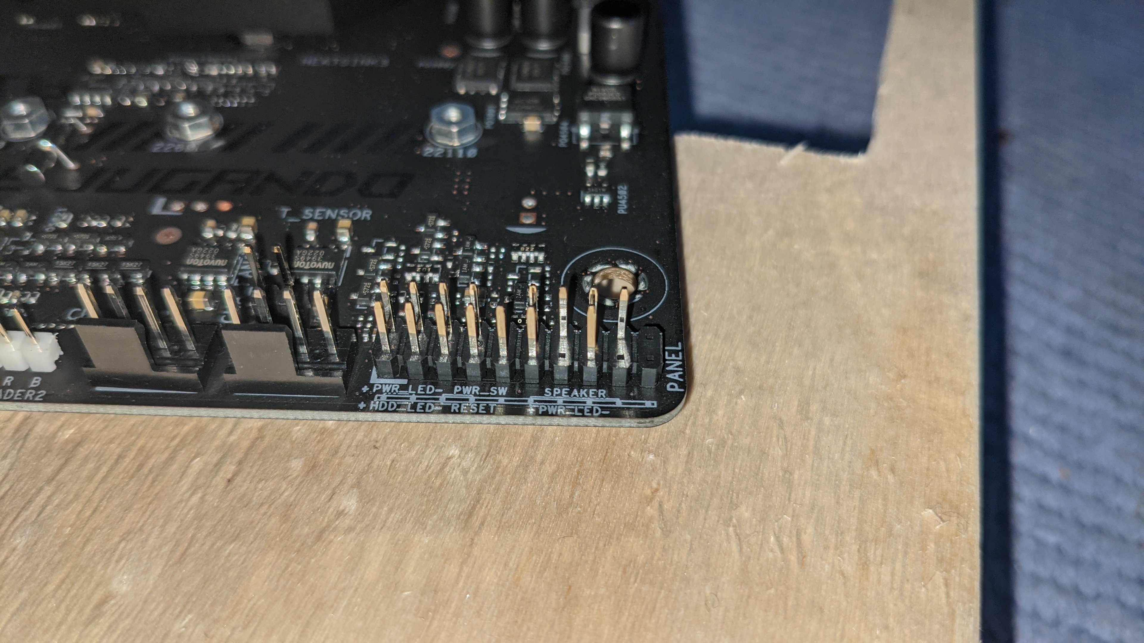

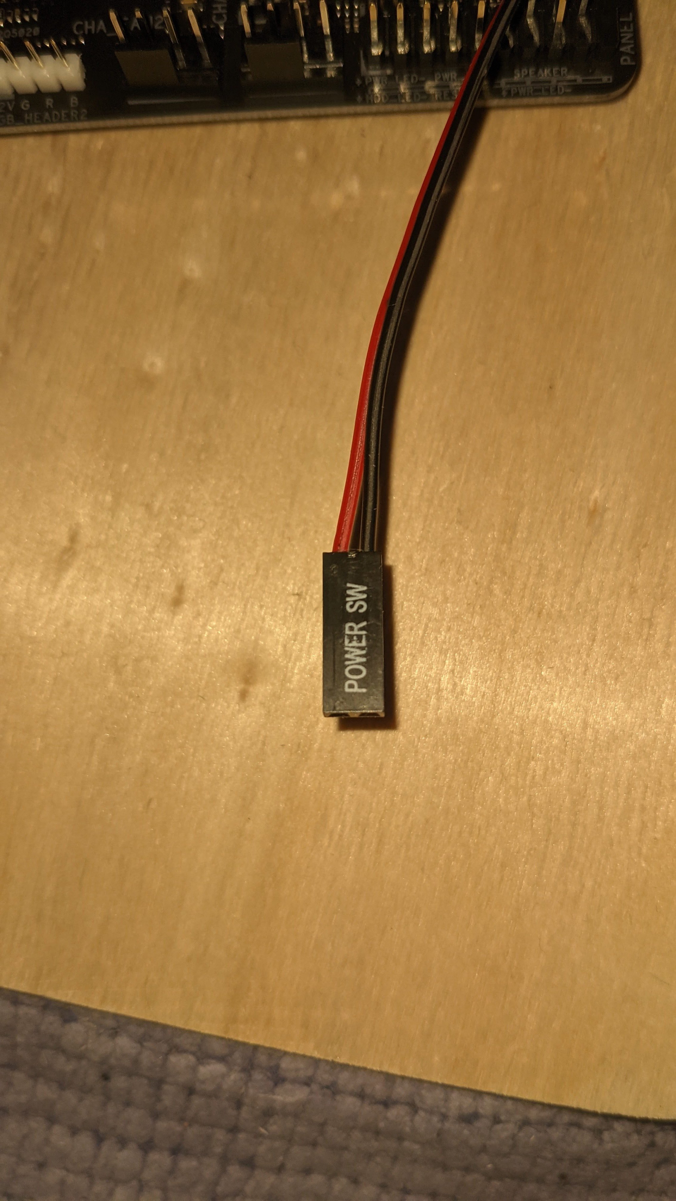

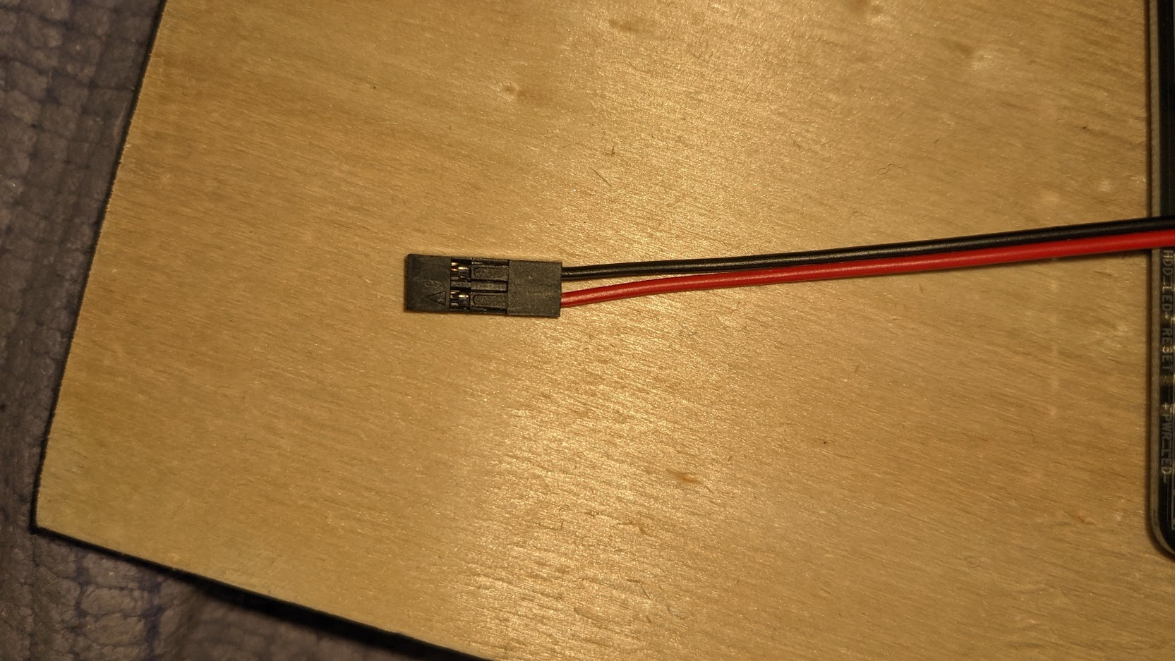

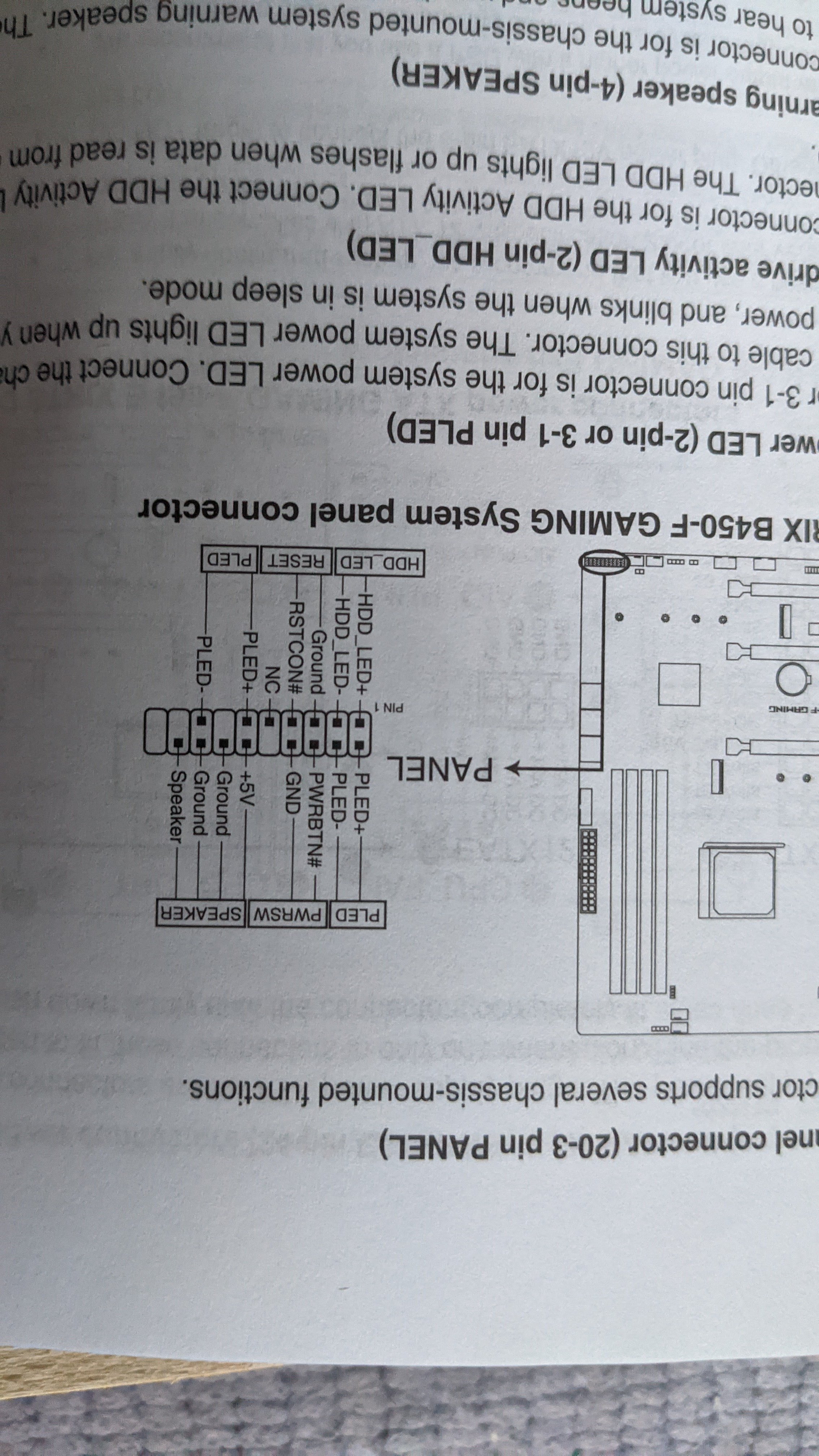

Hey ich bin gerade dabei mir ein eigenes PC-Case aus Holz zu basteln und habe mir dafür einen einfachen Power on/off Button bestellt (https://www.amazon.de/gp/product/B079Q5MS6W/ref=ppx_yo_dt_b_asin_title_o00_s00?ie=UTF8&psc=1)
Ich bin mir allerdings nicht ganz sicher bei welchen pins ich jetzt den Powerbutton anschließen muss.
Im Anhang sind ein paar Bilder vom Poweranschluss und Mainboardanschluss :)
Schonmal vielen Dank im voraus!
Euch noch einen schönen Tag
LG Johann

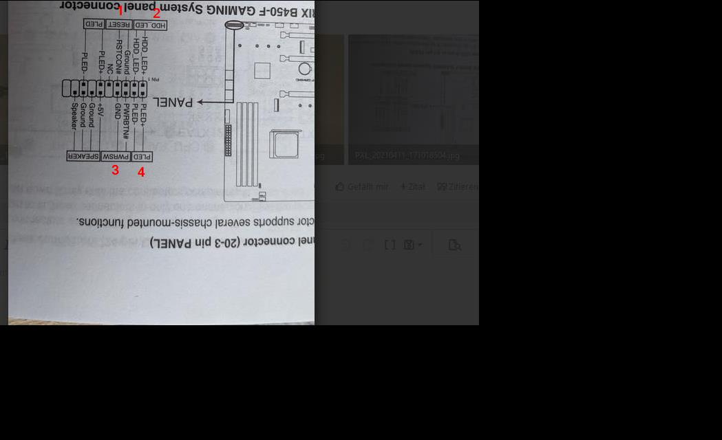

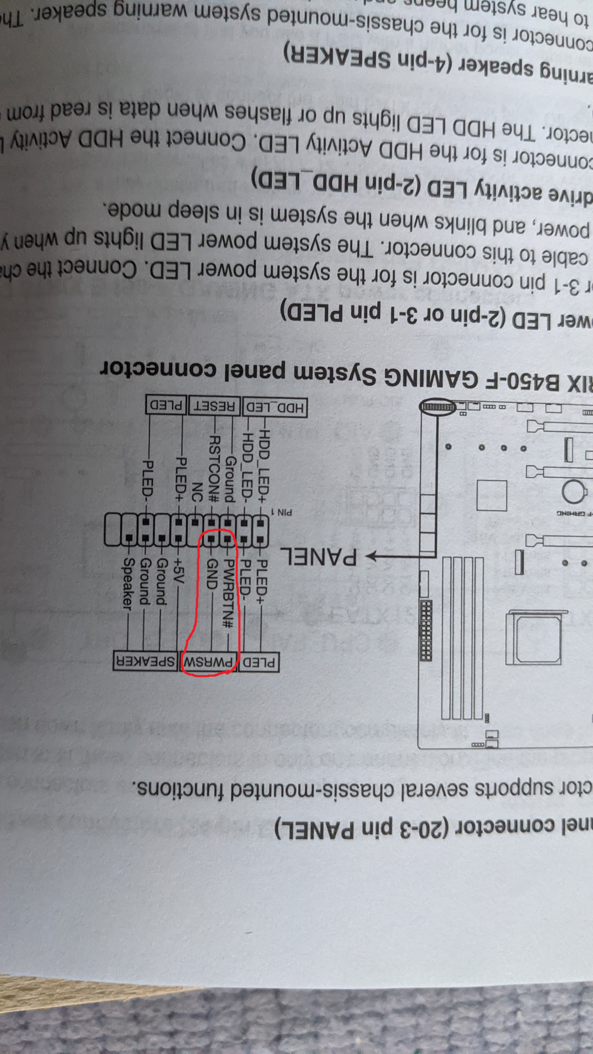

PWR_SW +/- is dabei egal
1 Reset Taste 2 HDD LED 3 Power 4 Power LED
Genau, es werden nur die Pins beim drücken gebrückt

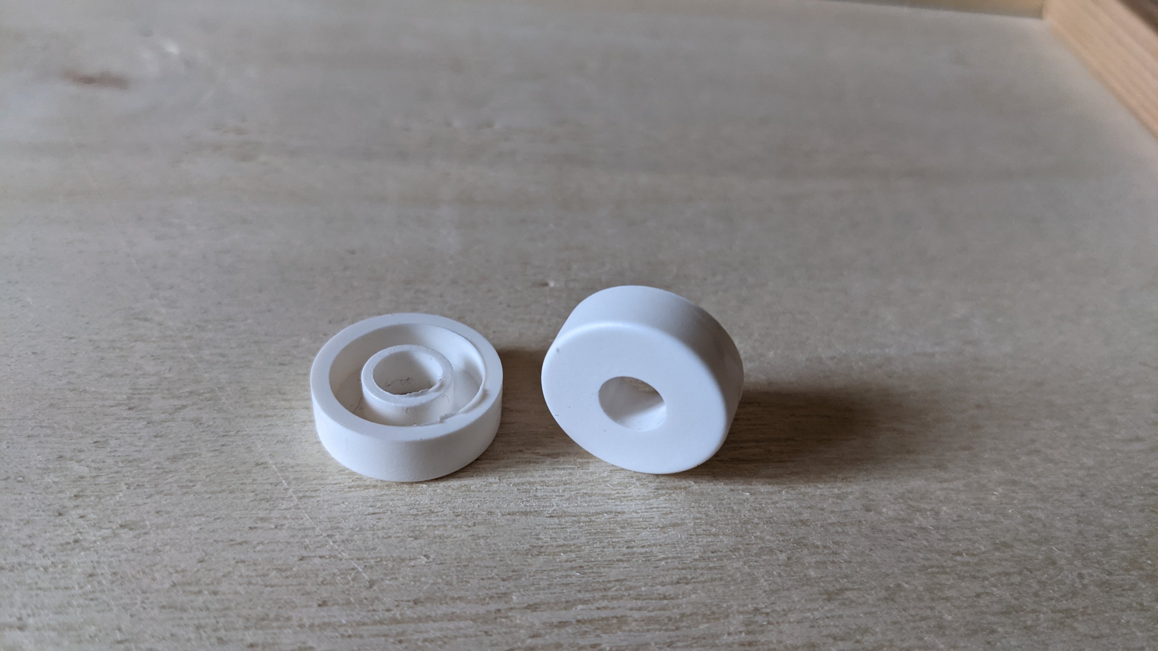

Unbedingt Mainboard Abstandshalter verwenden! (auch wenn Holz nicht leitet und die Kurzschlussgefahr deshalb gering ist... die Lötstellen der Pins werden es dir danken.)
z.B. https://www.caseking.de/inline-mainboard-abstandshalter-10-stueck-metrisch-zuth-065.html

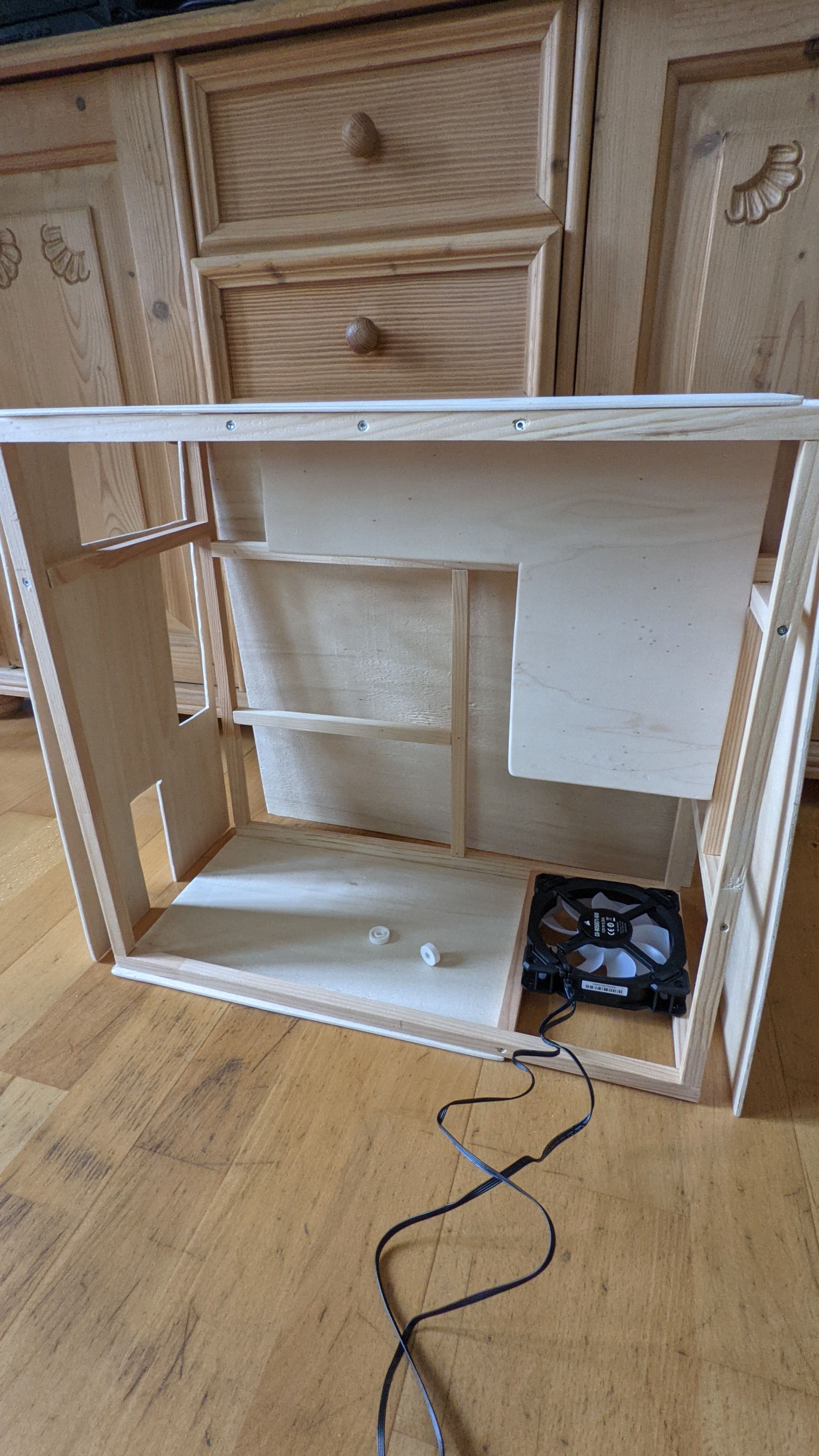

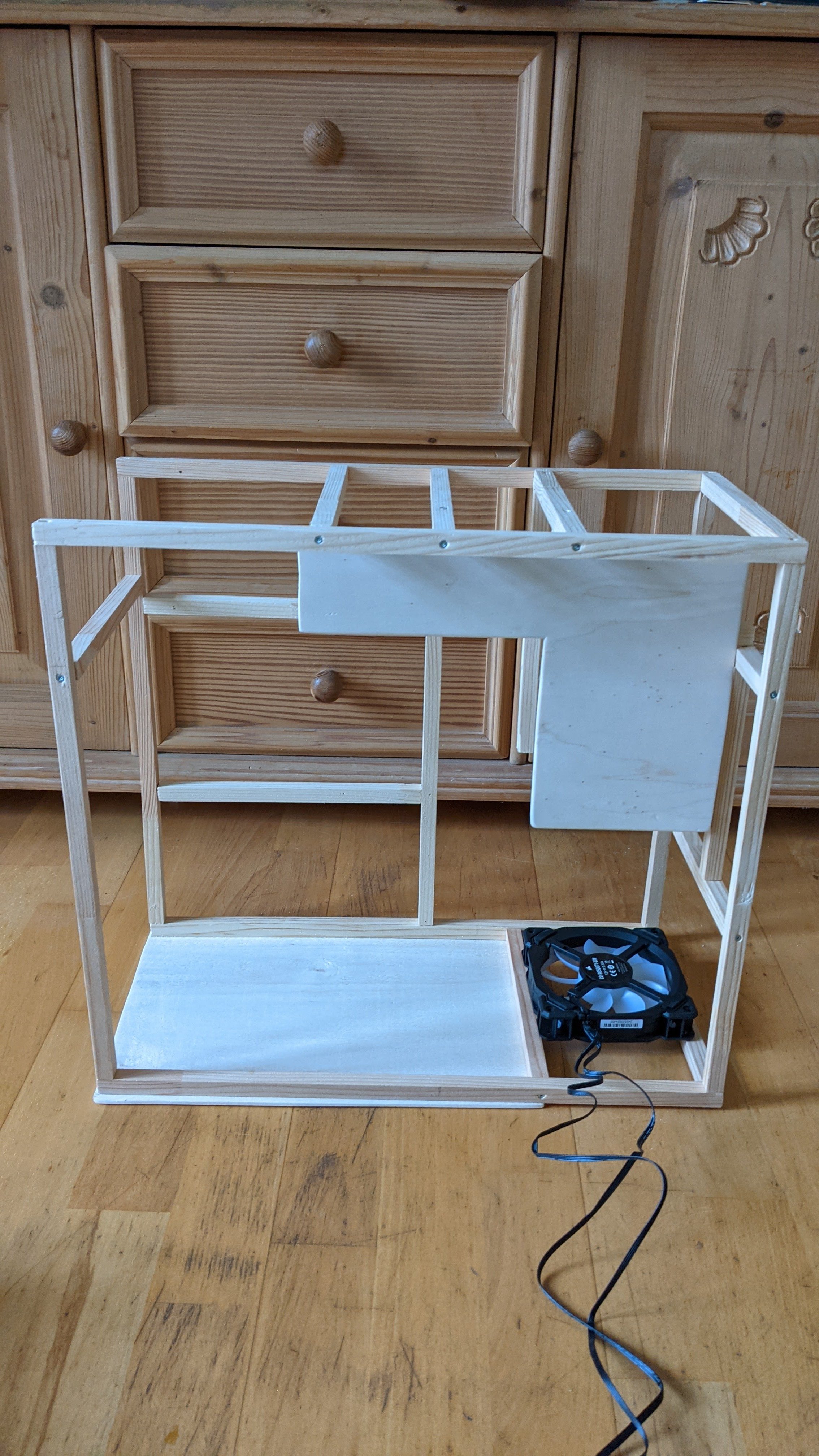

An Abstandhalter habe ich gedacht :) sind ca. 0,5-1cm. Das motherboard kommt unten links auf die Holzstreben(hat also dort auch nochmal zusätzlich abstand zur Rückwand), direkt darüber die PSU. Links vor das Motherboard( ist noch nicht ausgesägt) kommt noch ein 2. Lüfter der die Luft aus dem Gehäuse zieht (Lüfter eins, unten links, zieht Luft ins Gehäuse)
Die GPU verschraube ich vor dem Mainboard auf der Bodenplatte des Gehäuses (https://www.cyberport.de/?DEEP=2E99-14G&APID=454&wt_cc2=EMM_TAM_OC)
Hinter die Holzblende oben kommt noch eine HDD und das ganze kabelgedöns vom PSU
habt ihr noch tips?

Für mich als Holz-Laie schaut es recht fragil aus... aber da kennst du dich wohl besser aus.

Das in der Mitte sind die Abstandshalter? Die schauen recht breit aus Hast du die schon an die Rückseite des Mainboards dran gehalten ob sie passen?

Ich versteh gut das es fragil aussieht, ich hätte es selber nicht erwartet aber es ist sehr Robust geworden.
bei den Platten handelt es sich zwar im geleimtes Sperrholz (ca. 4mm dick) aber auf der breite von ca. 22cm sind sie sehr sehr stabil.
Mit der Grafikkarte muss ich mal schauen. Das Eigengewicht hält der Boden locker aus (ist mit dem Holzgerüst verschraubt) nach vorne und hinten dürfte die Grafikkarte auch kein spiel haben da sie ziemlich passgenau in der Aussparung sitz. Ob alles so passt wie ich es mir vorgestellt habe werde ich aber erst sehen wenn alles zusammen gebaut ist. Vielleicht brauche ich wirklich noch eine zusätzliche Halterung für die GPU.
Ich glaube das ist hauptsächlich die Perspektive, sie sind zwar nicht gerade mini, passen aber ziemlich gut und berühren auch keine kontakte auf der Rückseite :)

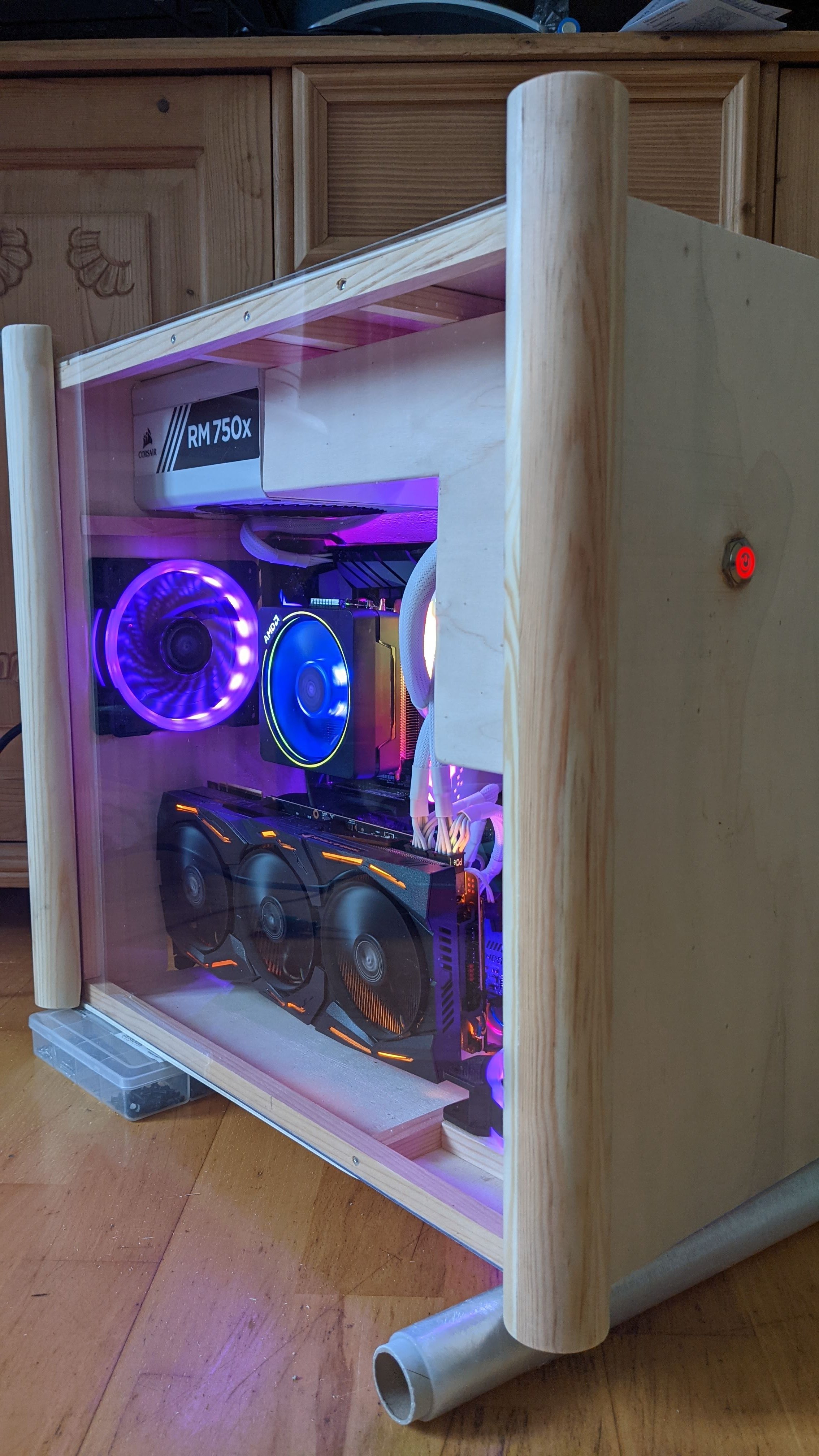

So @Che-Tah es ist soweit...
nachdem ich Gestern bis ca. 3Uhr getüftelt habe läuft der PC jetzt 🥳
Für die Füße muss ich mir noch etwas ausdenken, mit einer Frischhaltefolienrolle und einem Schraubenkästchen bin ich doch noch nicht ganz zufrieden ;)
Die Scheibe an der Front möchte ich auch noch etwas verkleiden (oben damit man die schrauben nicht mehr sieht und vielleicht auch unten mal sehen)
hier erstmal ein paar Bilder bei Tageslicht, vielleicht schaffe ich es heute Abend nochmal ein paar im dunklen auf zu nehmen :)

Schaut super aus 👍
Zeig mal ein Foto von der Rückseite vom Pc mit den Anschlüssen.
Eventuell noch ne Deko oder ein Sichtfenster an der Frontplatte?
Nimm doch Filzfüße
