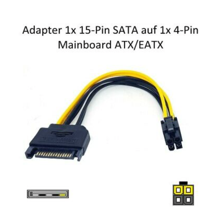

Bitte keinen sata adapter. der schilzt im zweifelsfall

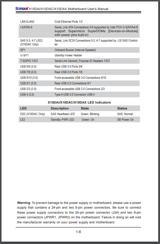

Ob es theoretisch auch ohne die zusätzlichen Stecker funktioniert kann ich dir nicht sagen. Vielleicht findest du dazu ja auch noch etwas im Handbuch. Mit solchen Adaptern muss man aber vorsichtig seien. Nur weil die Stecker passend adaptiert sind heißt es noch nicht dass es für die elektrische Belastung (Höhe des Strom) ausgelegt ist.
Das Handbuch schreibt folgendes:
Warning: To provide adequate power supply to the motherboard, be sure to connect the 24-pin ATX PWR (J24) and two 8-pin PWR connectors (JPWR1, JPWR2) to the power supply. Failure to do so will void the manufacturer warranty on your power supply and motherboard.

Ich Rindvieh 🥴 war das falsche Board. Dort ist es klar, das Problemboard ist das X9-DRD.
Dort bedarf es 1x 24-Pin, 2x 8-Pin und 2x 4-Pin ATX12V. Mein Fehler, sorry.

Diese Adapter "funktionieren", aber das würde ich höchstens bei nem Office-PC machen. Die Molexstränge sind bei vielen Netzteilen für die Belastungen nicht gemacht, weswegen da auch normalerweise maximal 6Pin Grafikkartenanschlüsse mit adaptiert werden. Man kann auch ganz windig 8 Pin darauf adaptieren, aber da sind durchaus die Kabel schonmal abgebrannt, würde ich also weniger empfehlen^^
