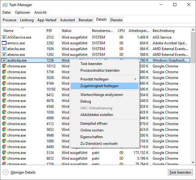

gibt es eigentlich eine Möglichkeit unter Windows 10, einer Anwendung nur die Benutzung bestimmter Kerne zu erlauben?
Unter Windows 7 ging das ja ganz bequem mit dem Taskmanager.

Geht unter Windows 10 immer noch genauso.
Reaktionen: KI v0.8.2 und Mega-Zord
Im Task-Manager Details, Zugehörigkeit Festlegen. Ich würde es aber über die Prioritäten einstellen. Hab noch kein Szenario gefunden wo die manuelle Kernzuweisung einen Vorteil gebracht hat.
Also wenn ein Programm alle Kerne Auslastet aber dein Rechner nicht lahmlegen soll einfach die Priorität auf niedriger als Normal stellen...

Gibt es mittlerweile ein Tool bzw. Setting von dem ich noch nichts gehört habe, dass ich einen Kern als primären Core festlegen kann? Valheim z.B. hat auf einem Kern erhöhte Auslastung und ich würde diesen Haupt-Thread gern auf Core 0 (bleibt am kühlsten) schieben.
Edit: Über Kern-Zugehörigkeit klappt es, einfach den Kern abschalten der verwendet wird, dann nimmt er einen anderen. Dann den Kern wieder aktivieren, er wechselt nicht erneut zurück. Muss halt bei jedem Spielstart manuell eingestellt werden.
