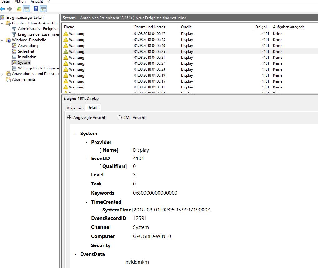

Habe vor einigen Tagen auf einem PC, auf welchem bislang Windows XP lief, als Dual-Boot Windows 10 installiert, und führe darauf nun genau das gleiche Grid-Computing Programm GPUGRID aus, welches unter XP seit 2 1/2 Jahren problemlosest funktioniert hat.
Die dafür verwendeten Grafikkarten sind 2 Palit GTX980Ti.
Zur näheren Info: bei GPUGRID werden molekular-biologische Simulationen mittels Grafikkarte durchgeführt (die Grafikkarte dient als Co-Prozessor zur CPU).
Allerdings ergibt sich unter Windows 10 nun folgendes gravierende Problem:
Nach unterschiedlicher Zeitdauer (zwischen 1 und mehreren Stunden) ab Start von GPUGRID wird der Bildschirm plötzlich schwarz, und die Grafikkarten stellen ihre Arbeit ein. Ich habe dann nur mehr die Möglichkeit, den "Aus"-Knopf zu drücken und neu zu booten.
In der Windows-Ereignisanzeige sehe ich dann die Meldung "Der Anzeigetreiber 'nvlddmkm' reagiert nicht mehr und wurde wiederhergestellt" - siehe Screenshot. Und diese Meldung wiederholt sich alle 4 Sekunden, vom Zeitpunkt des Abschaltens der Grafikkarten bis zum Drücken des Aus-Knopfes durch mich.

Kann mir irgendwer anhand der im Screenshot gezeigten Fehlermeldung sagen, wo das Problem liegen könnte?

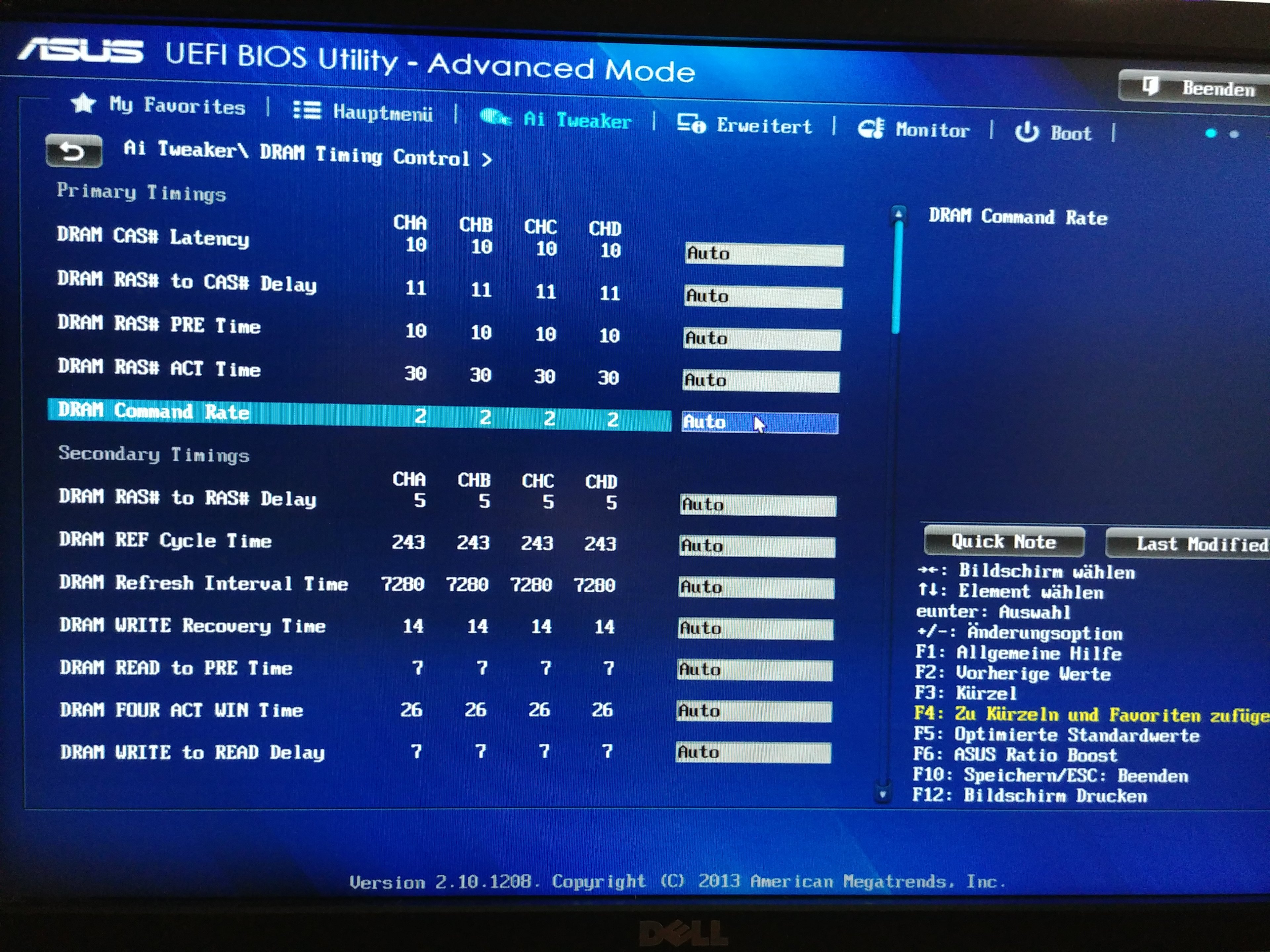

A1 + B1 + D1 + C1 eingesetzt ? Diese auf 1,55V (1,6V) bei mehr als zwei Modulen getestet ?
Im BIOS
DRAM Timing Control
DRAM Command Mode = 2T
TESTEN

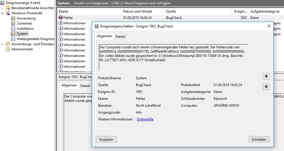

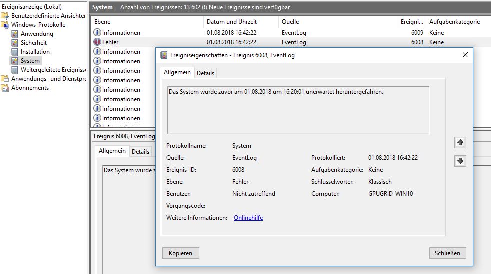

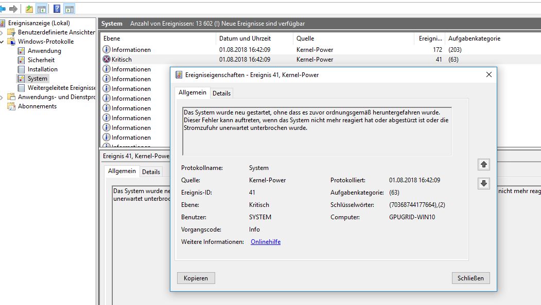

leider scheint mein neu aufgesetztes Windows10 auch noch ein ganz anderes Problem zu haben als das oben angesprochene bezüglich Grafiktreiber:
heute nachmittag wurde, und dies zum ca. 3. Mal innerhalb von 4 Tagen (hatte bei meinem ersten Beitrag von heute morgen darauf ganz vergessen, das zu erwähnen) das System "unerwartet heruntergefahren" und dann neu gestartet.
Hier die entsprechenden Meldungen aus der Ereignisanzeige:
Neustart_1 - 16.42.09 Uhr.JPGNeustart_2 - 16.42.22 Uhr.JPGNeustart_3 - 16.42.24 Uhr.JPG
die im 3. Screenshot erwähnte Minidump-Datei gibt es leider nicht - der Ordner ist leer :-(
Kann möglicherweise jemand aufgrund der angezeigten Fehlercodes u.ä. zumindest vermuten, wo das Problem liegt?

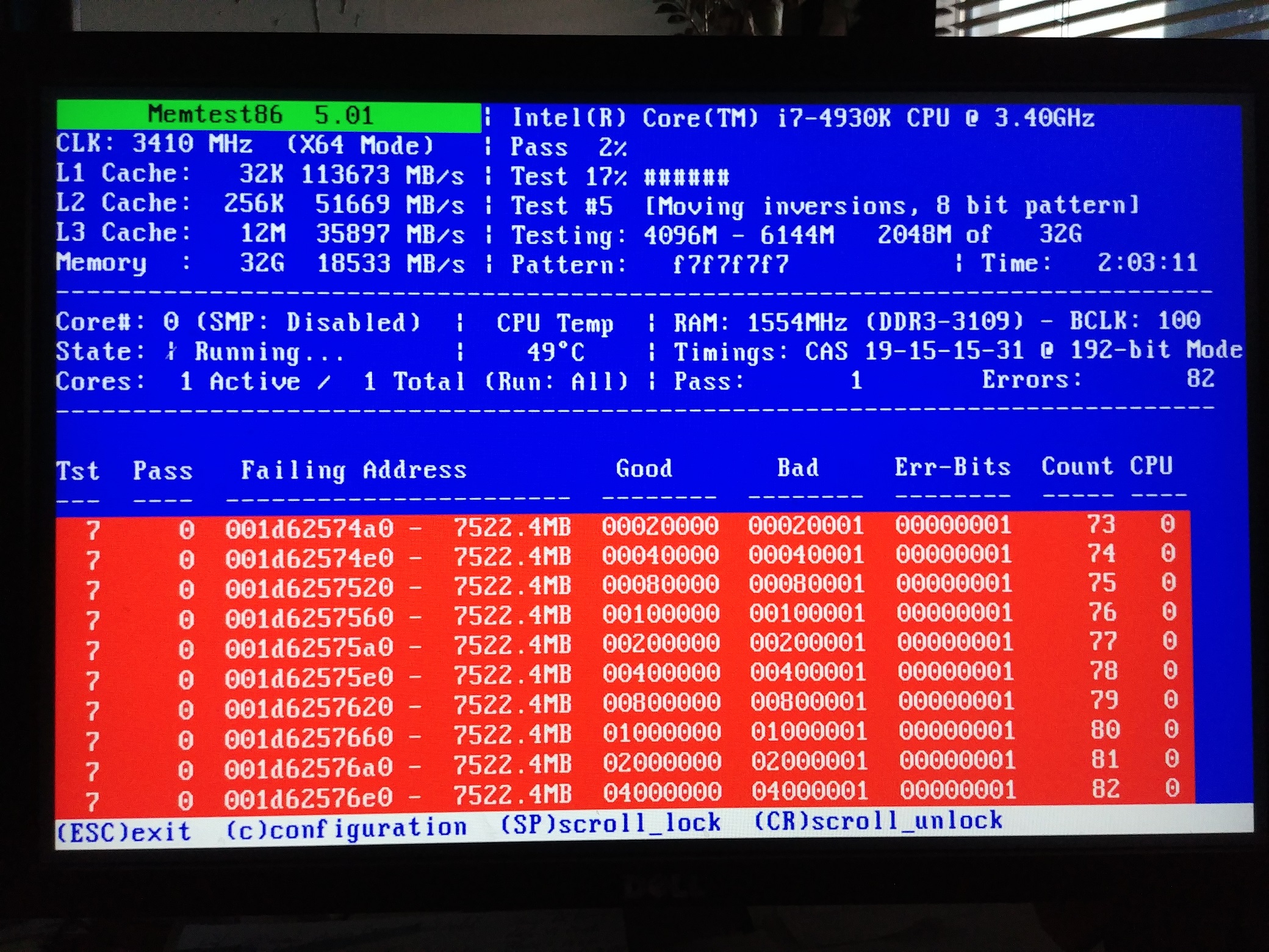

habe mich nun erinnert, daß ich vor längerer Zeit bei einem anderen PC die Fehlermeldung "Kernel Power - Ereignis-ID 41" auch schon mal hatte, und das Problem damals waren neu gekaufte, aber nicht genau zum MoBo passende RAM-Bausteine.
Herausgefunden hatte ich das das ganze durch den Memtest86+ (5.01).
Und genau diesen habe ich nun beim gegenständlichen PC gestartet, er läuft zwar noch, bringt aber bereits jetzt eine Menge Fehlermeldungen. Also offenbar werden die Probleme durch einen defekt gewordenen RAM verursacht :-(

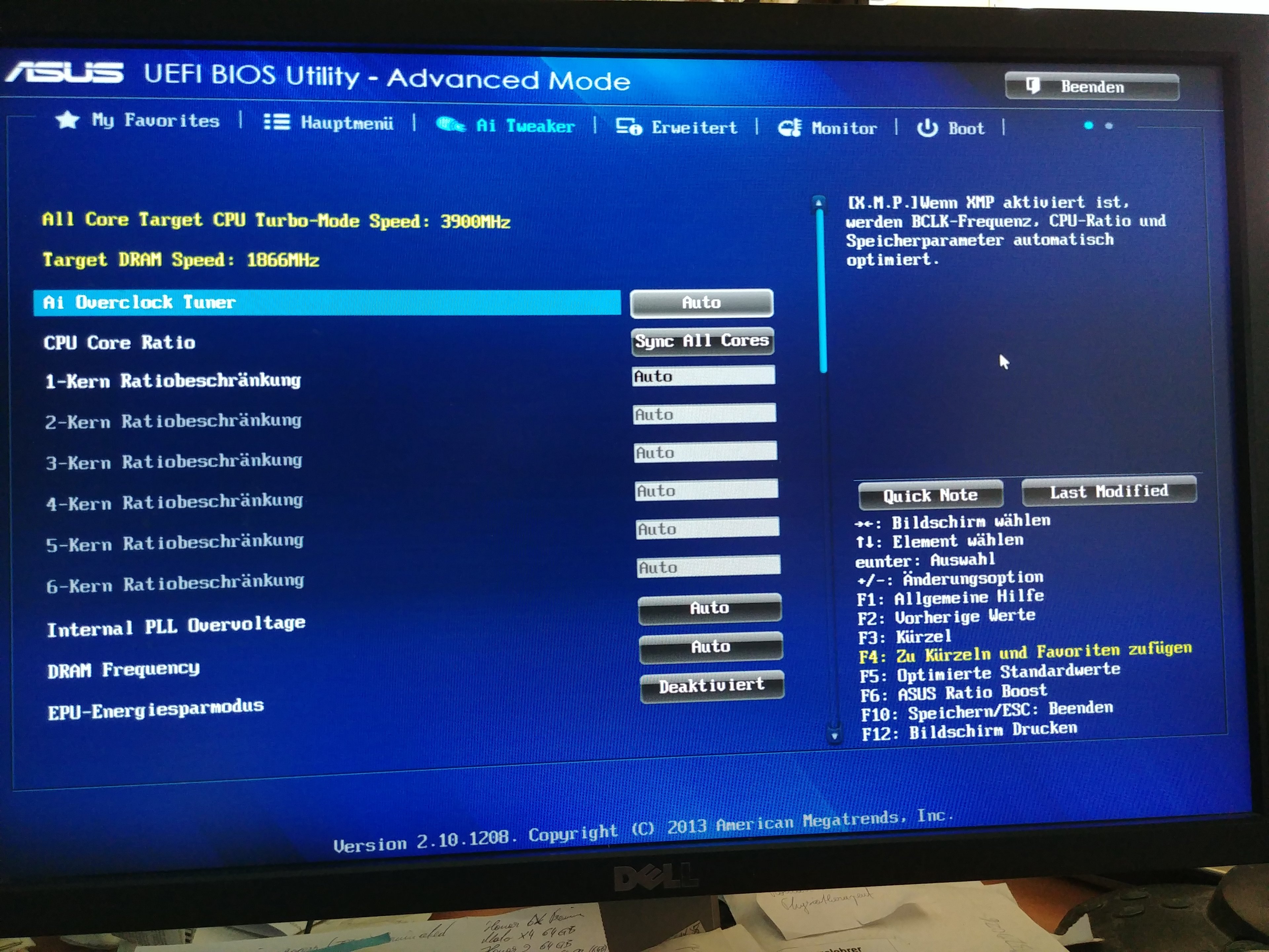

wie lässt du den ram laufen? auf 1866mhz oder ? standard?
mal das von hanne probiert falls nicht eh auf 2T steht.
win 10 kann ich leider nicht helfen bin noch auf win7
tja, grundsätzlich ist RAM auf 1866mhz im BIOs so eingestellt.
Allerdings wurde ich nach dem Posten des Screenshots des MemTest86-Ergebnisses (in einem anderen Forum hier) auf den Eintrag "DDR3-3109" hingewiesen, was natürlich viel zu hoch wäre - siehe ScreenshotRAM_Test_3_klein.jpg
Habe mir die BIOS-Einstellungen angesehen, dort sehe ich ausschließlich 1866MHz eingetragen.
Werde dann den Wert auch noch mittels CPU-Z (Tab "Memory") auslesen.
Abgesehen davon zeigt MemTest86 jede Menge Fehler an. Habe heute morgen einen Bekannten, der sich technisch einigermaßen gut auskennt, darauf angesprochen - und er meinte, daß MemTest86 ein viel zu altes und relativ unverläßliches Tool wäre; denn gäb's tatsächlich derart viele Fehler im RAM, dann würde WindowsXP (im Gegensatz zu Win10) nicht derart einwandfrei laufen - was es aber tut.

RAM läuft auf 1866MHz:
Wenn Hanne sagt:
Im BIOS
DRAM Timing Control
meint er damit: DRAM Command Rate?
diese schaut in meinem BIOS so aus:
Übrigens: Das "Windows Arbeitsspeicher Diagnosetools" hat gerade vorhin 2 Durchläufe (mehrere Stunden) hinter sich gebracht, und zeigt keine Fehler.
ja der ist aber eh auf 2Takte eingestellt.

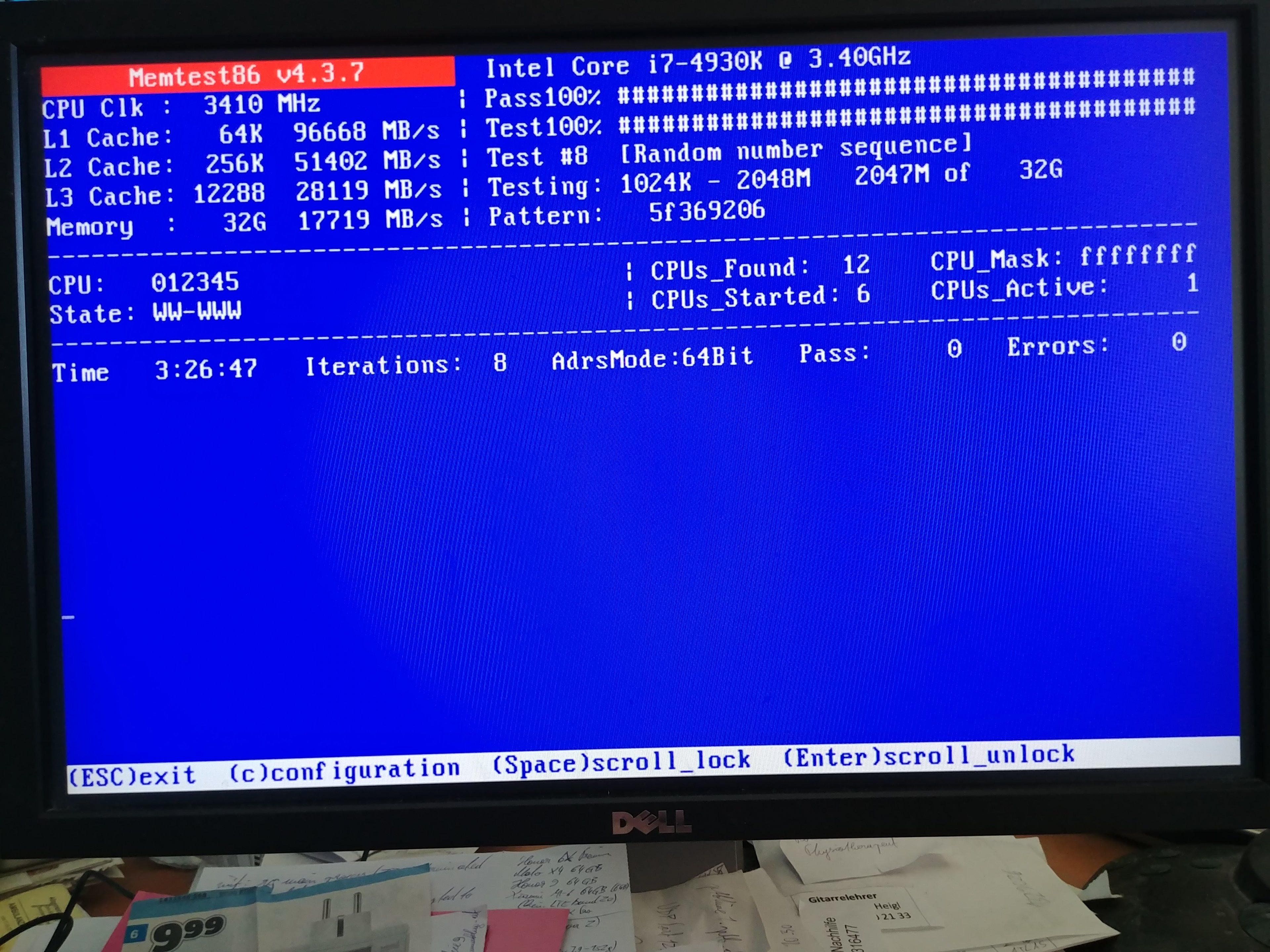

habe heute morgen das neu auf CD gebrannte Mentest86 (OHNE +) v7.5 (bzw. v4.3.7) gestartet.
Circa 2 Stunden lang hab ich immer wieder einen Blick auf den Monitor geworfen: soweit keine Fehler.
Als ich dann weg ging und nach ca. 2 1/2 Stunden wiederkam, merkte ich, daß sich das Tool offenbar aufgehängt hatte:
es lief zwar immer noch irgendwie, allerdings stand sowohl bei Pass als auch bei Test jeweils 100%, und das änderte sich trotz fortlaufender Zeit nicht mehr - siehe Screenshot:
also scheint dieses Tool wohl nur bedingt brauchbar bzw. bedingt aussagekräftig zu sein. Schade war auch, daß hier der RAM-Takt nicht angezeigt wurde (welcher beim MemTest86+ ja als viel zu hoch angezeigt wurde, in den BIOS allerdings korrekt mit 1866MHz).
