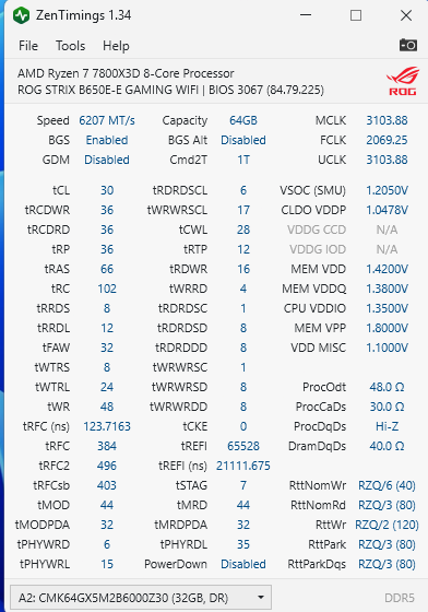

Hi
Habe eben genau diesen Ram.
Nimm die Module mal raus und wieder rein.....vielleicht liegt es an den Kontakten....
Und den Tipp von WOLFGANG probieren ....SOC Spannung auf 1,25 Volt.
Stellt aber EXPO bestimmt eh schon ein.
Meine laufen wie unten....
Gruß Bernd

Moin,
die Timings von dir lassen mich auch leider nicht booten. Ich lande nach einigen Minuten Code 15 wieder im Bios. (Boot failed)
VSOC auf 1,25V bringt leider auch nichts. (weder beim Expo Profil als auch bei deinen Timings)
Ich glaub ich muss mich damit abfinden.
Es ist auch einfach komisch, außer mit dem Expo und dem JEDEC Standard kriege ich den PC nicht zum booten.
