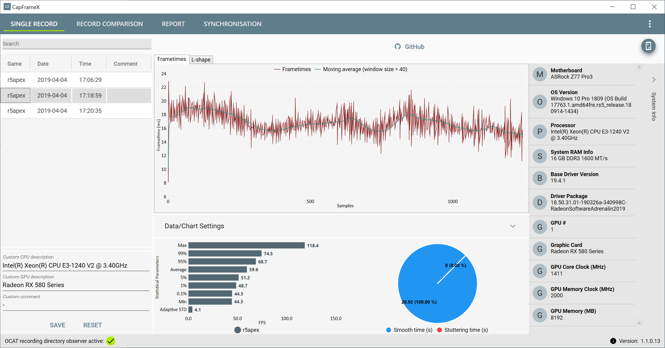

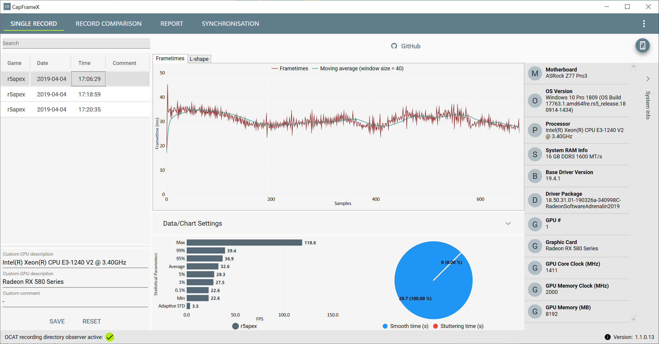

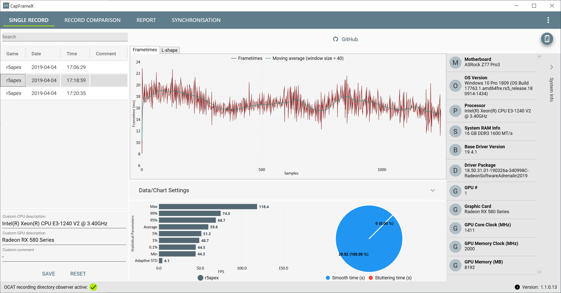

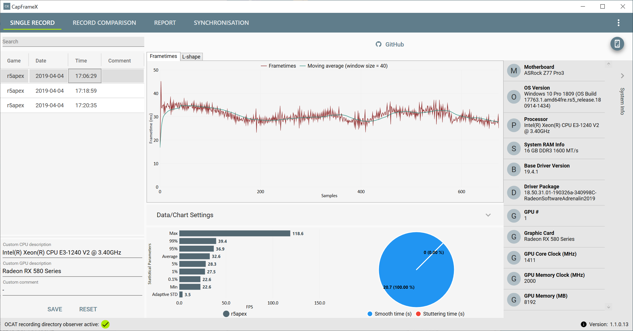

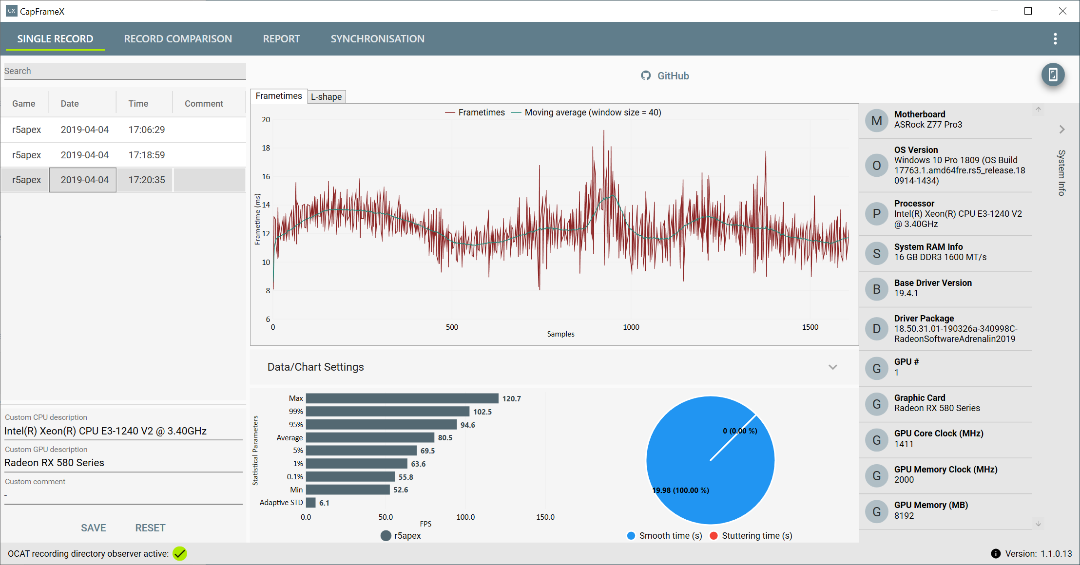

Taktunterschied bei der GPU? Ich hatte beim Apex spielen nie den Eindruck das es im CPU Limit hängt.Jan schrieb:Schneller als "wir" mit RX 580 CD und Core i9-9900K kann eigentlich nicht sein. Eigentlich. Also, was hast du gemacht?![]()
Mit welcher Custom Design Karte habt ihr getestet? Die Sapphire Nitro+ liegt ja bei 1411MHz.
Grafik Settings habe ich auch nochmal gecheckt. Ist alles wie vorgegeben.

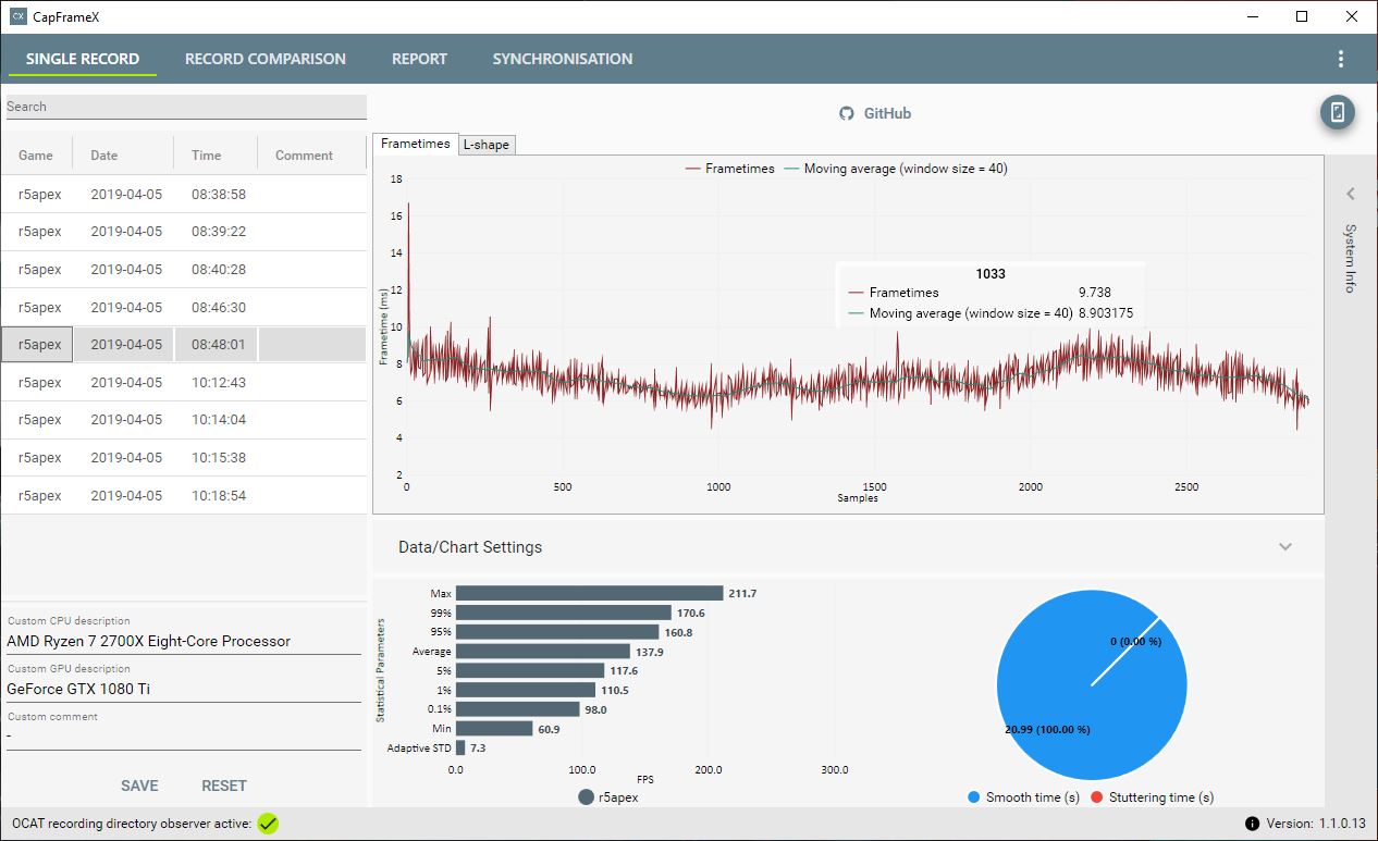

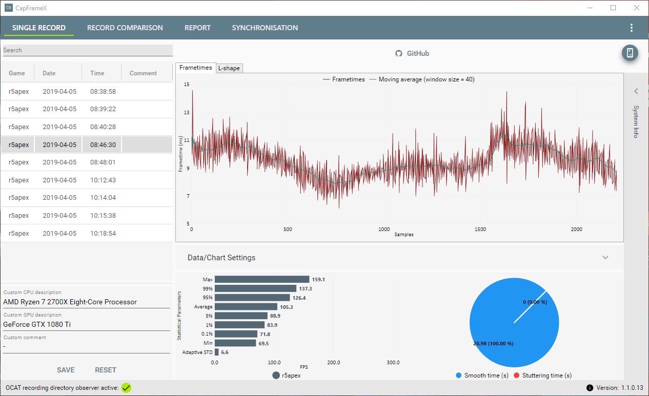

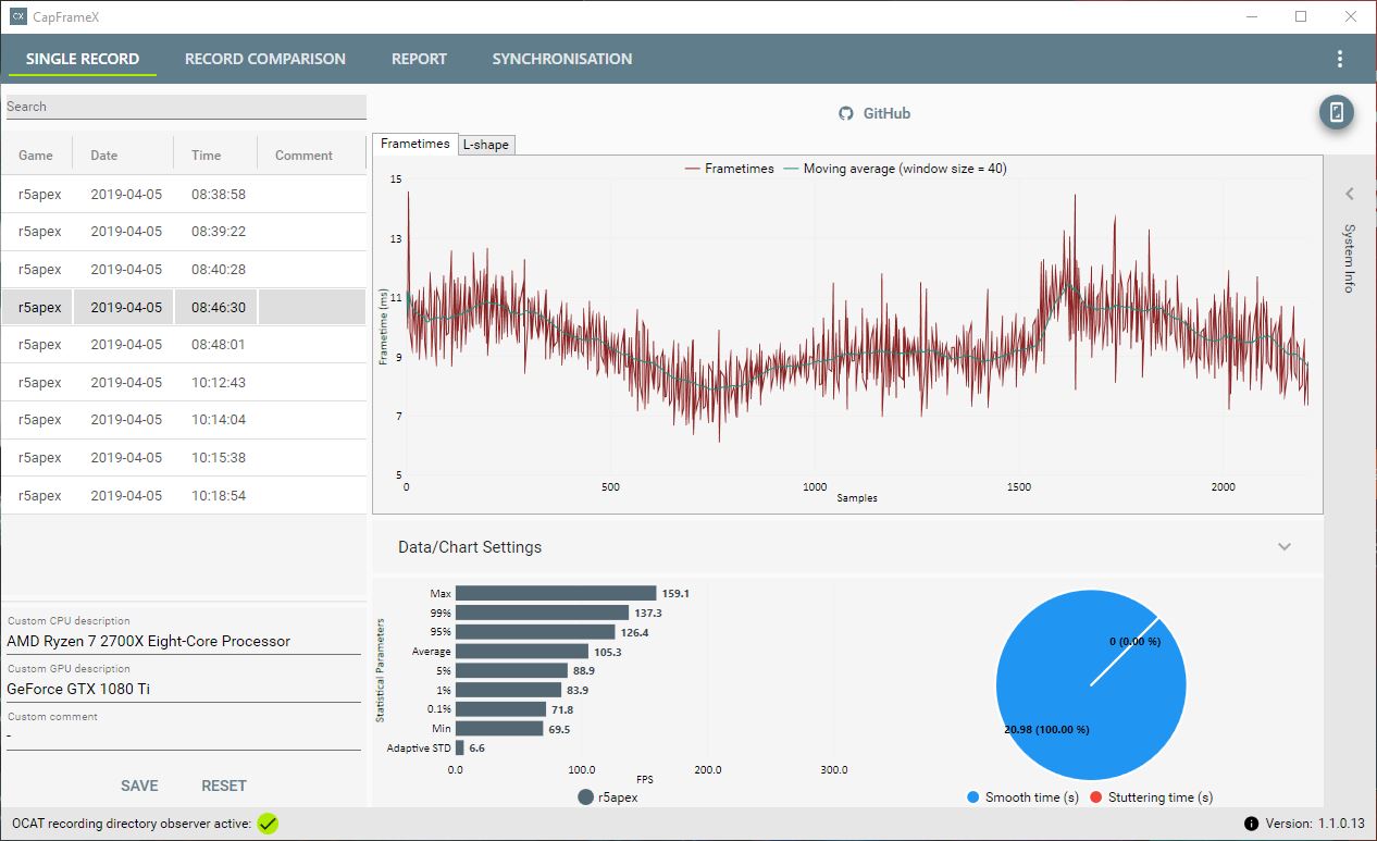

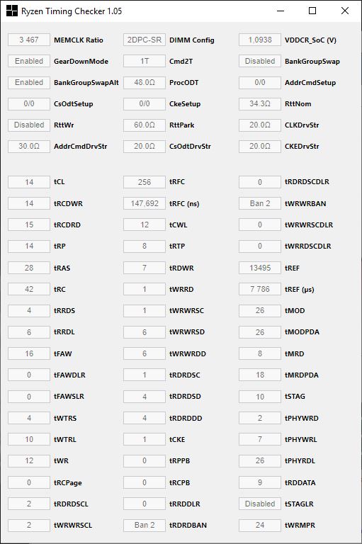

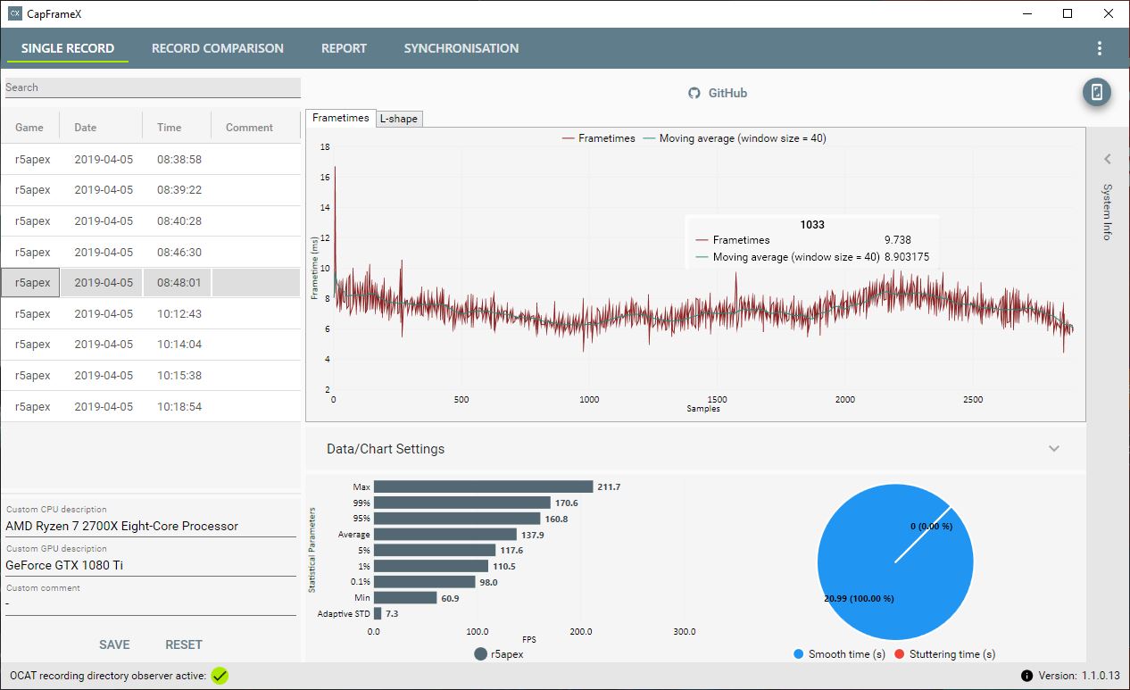

System: GTX 1080ti CD, R7 2700x OC, W10
1920x1080: 137,9
2560x1440: 105,3
System aktuell:

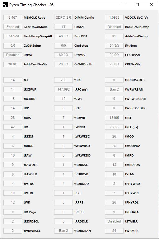

2700x @4,22Ghz @1,375v LLC5
Aorus 1080ti
RAM 4x8GB 3466Mhz@101BCLK = 3500 Mhz 14-14-15-14-28-42
Screenshots:
1920x1080
2560x1440
RAM:
Kann die Graphen leider nicht mehr anpassen, damit diese gleiche Y Achse tragen, da CapXFrame bei mir leider jetzt dauernd aussteigt mit einer System.ArgumentNullException (Applikation und .Net neu installiert, leider keine Abhilfe.)
