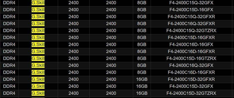

Makso schrieb:
Adrain schreib was wir wollen helfen und da kommt nichts von dir biste aber ONLINE!
Dein Speicher hat der die gleiche Bezeichnung wie diese aus der Liste
sorry, lasse den Rechner laufen bin jedoch ab und zu abwesend. Also nochmal ich habe den F4-2400C15D-8GIS
Na da haben wir es schon. Der Speicher wird nicht unterstützt vom dem Board. Weder mit dem SR noch mit RR. Also Frage ich mich wie der mit dem 1700 lief?

Makso schrieb:
Egal der Speicher wird nicht vom Board unterstützt und da fängt es an laut der Support Liste.
Kannste hier durchlesen.
https://www.asrock.com/MB/AMD/A320M-HDV R3.0/index.asp#Memory
https://www.asrock.com/MB/AMD/A320M-HDV R3.0/index.asp#MemoryRR

2 Faktoren.
1.) Jeder Prozi ist anders. Einer kann mit dem Speicher der andere nicht.
2.) Bei dir Unterstützt das MB nicht mal den Speicher. Also k.a. was du nicht verstehst.
Und jetzt drittens wenn du den gleicher Speicher im MSI Board drin hattest kann es auch nicht gehen weil auch dieses BOARD den Speicher nicht unterstützt!!!!!!!!!!!!!!!!!!!!!!!!
Ich habe dir die Liste mit dem Speicher gepostet der unterstützt wird oder?
Die Nummer mit F4 im Google suchen und bestellen. Ganz ehrlich ich helfe gerne aber soweit will ich nicht gehen das ich jetzt noch dir den Speicher aussuchen soll, du eventuell falsch bestellst und ich nachher der DEPP bin. Nene mach mal selbst. Liste hast du. Viel Spaß Problem haben wir gefunden. Rest liegt an dir.

Es lag am RAM Speicher, habe den aus meinem PC ausgebaut und in das neue System eingebaut und es ging! werde einen passenden jetzt für das System bestellen und dann ist die Sache fertig. (Auch wenn ich es mir nicht erklären kann, wie der Typ im Video es zum laufen bekommen hat.
