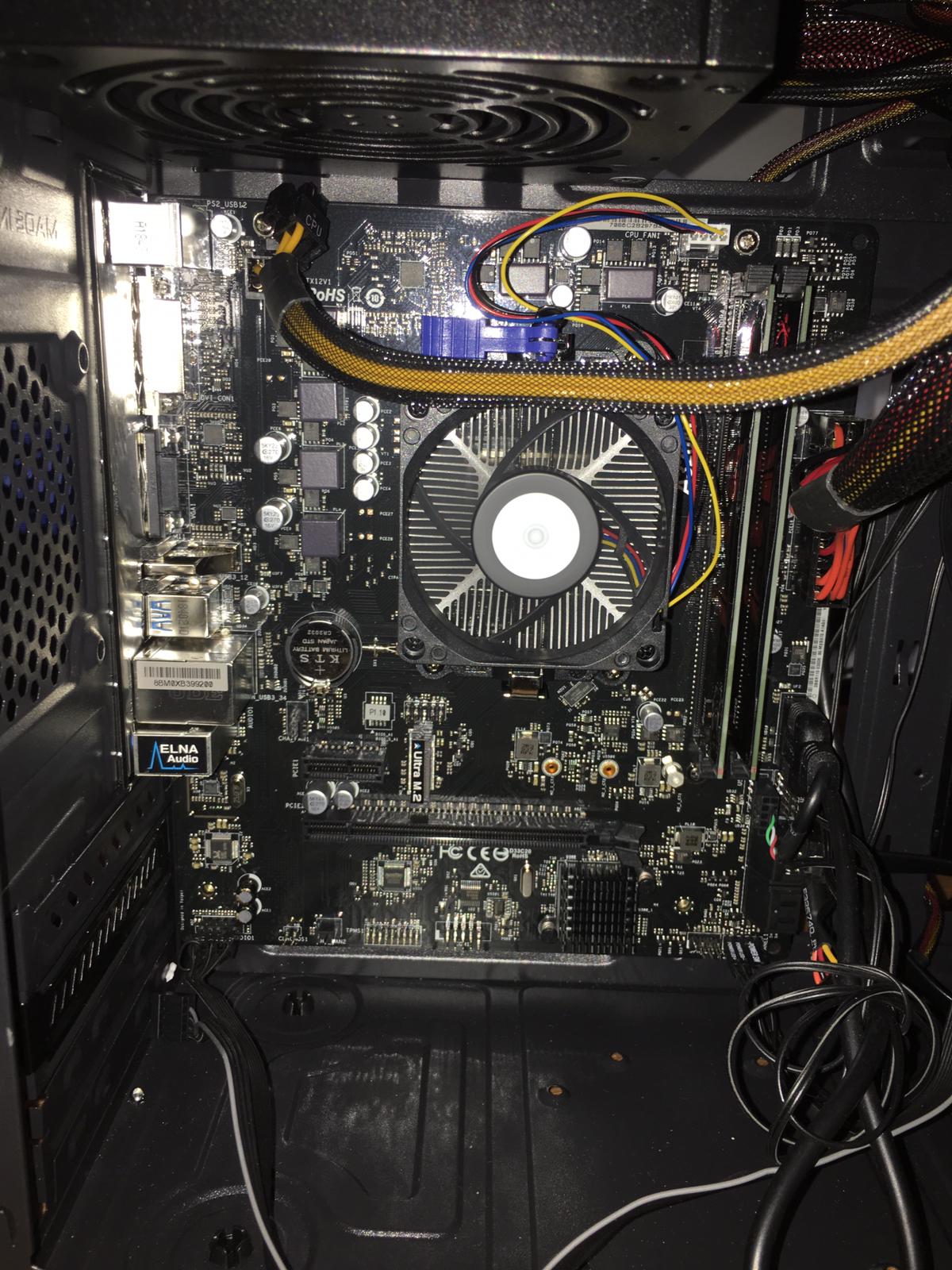

Hallo, ich bins nochmal, da beim letzten Mal alles nichts geholfen hat, habe ich alle Teile bis auf Gehäuse und Netzteil austauschen lassen.
Jetzt gerade kahmen die neuen Teile an, alles verbaut und immer noch kein Bild.....
Ich weiß echt nicht an was es liegen könnte......
Ich Poste euch unten ein Bild, evtl. kann man daraus etwas entnehmen.
(Lüfter dreht sich, alles läuft aber ich bekomme nach wie vor kein Bild)
Du hast ein A320 Board und eine CPU für 400er Chipsätze.
Das funktioniert nur mit Biosupdate, hast du eins gemacht?

Bau das Mainboard aus dem Gehäuse aus, leg es auf den Mainboardkarton und starte die Kiste so... nur mit CPU + RAM (einen Riegel) + Netzteil... schauen was passiert...

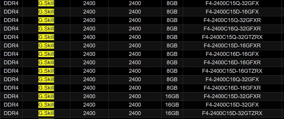

Dein Speicher hat der die gleiche Bezeichnung wie diese aus der Liste
771548
