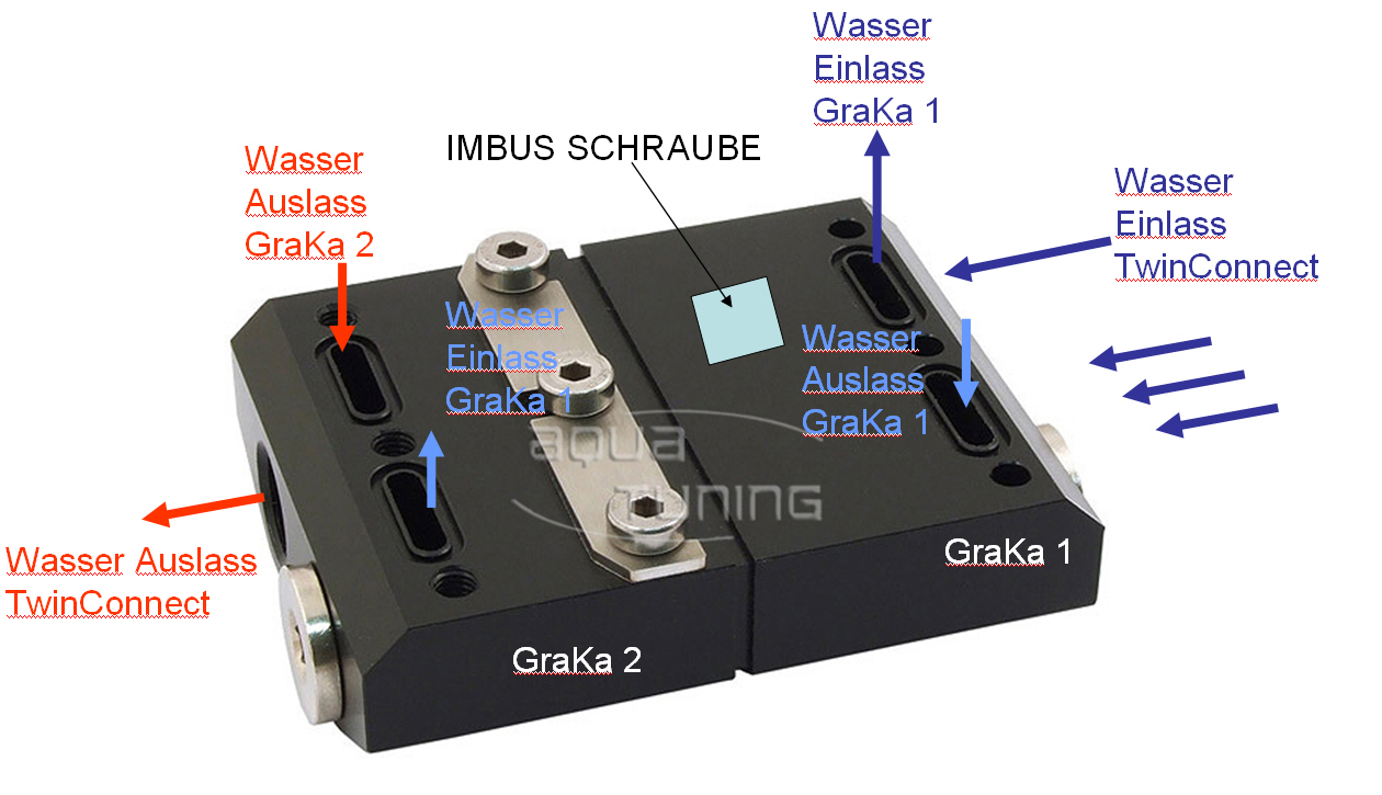

Ich weiß nicht genau, wie der TwinConnect von innen aussieht, aber kann es sein, dass du die Anschlüsse vertauscht hast und das Wasser an den Grafikkartenkühlern nur vorbeiströmt, anstatt durch sie hindurch?
Bitte um Bilder und um ein Schema, wie du die Imbusschraube gesetzt hast.
Dann weißt woran es liegt. Du hast NULL durchfluß in den Grakas! Thaliya hat völlig recht. Anleitung lesen!
Das heißt, du hast beide Anschlüsse oben und die unteren Löcher verschlossen? Die Madenschraube hast du nicht in Verwendung? Deine Karten sind somit parallel geschalten. Hast du schon mal eine Serienschaltung probiert?

hier mal ein Bild zur Funktionsweise: http://h-2.abload.de/img/twinconnectserielli9t4.png
Ok die Madenschraube hab ich vergessen -.- werd die jetzt mal reinbauen dann sollte das hfftl funktionieren :freak: - Danke
Joup, hier das Prinzip als Bild.
Viel Erfolg, bin sicher das war es.

Denk daran, dass bei Serienschaltung - also mit Madenschraube - Die Anschlüsse oben und unten, also wie auf dem Beispielbild Nr. 4/5 auf Aquatuning sein müssen. Sich also direkt gegenüberliegen müssen!
