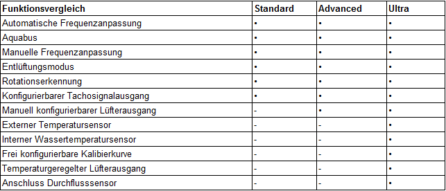

ähm, nein, ist sie nicht.
Die Aquastream Ultra besitzt einen internen Temperatursensor... und einen Anschluss für einen externen Tempsensor und Durchflussmesser.
