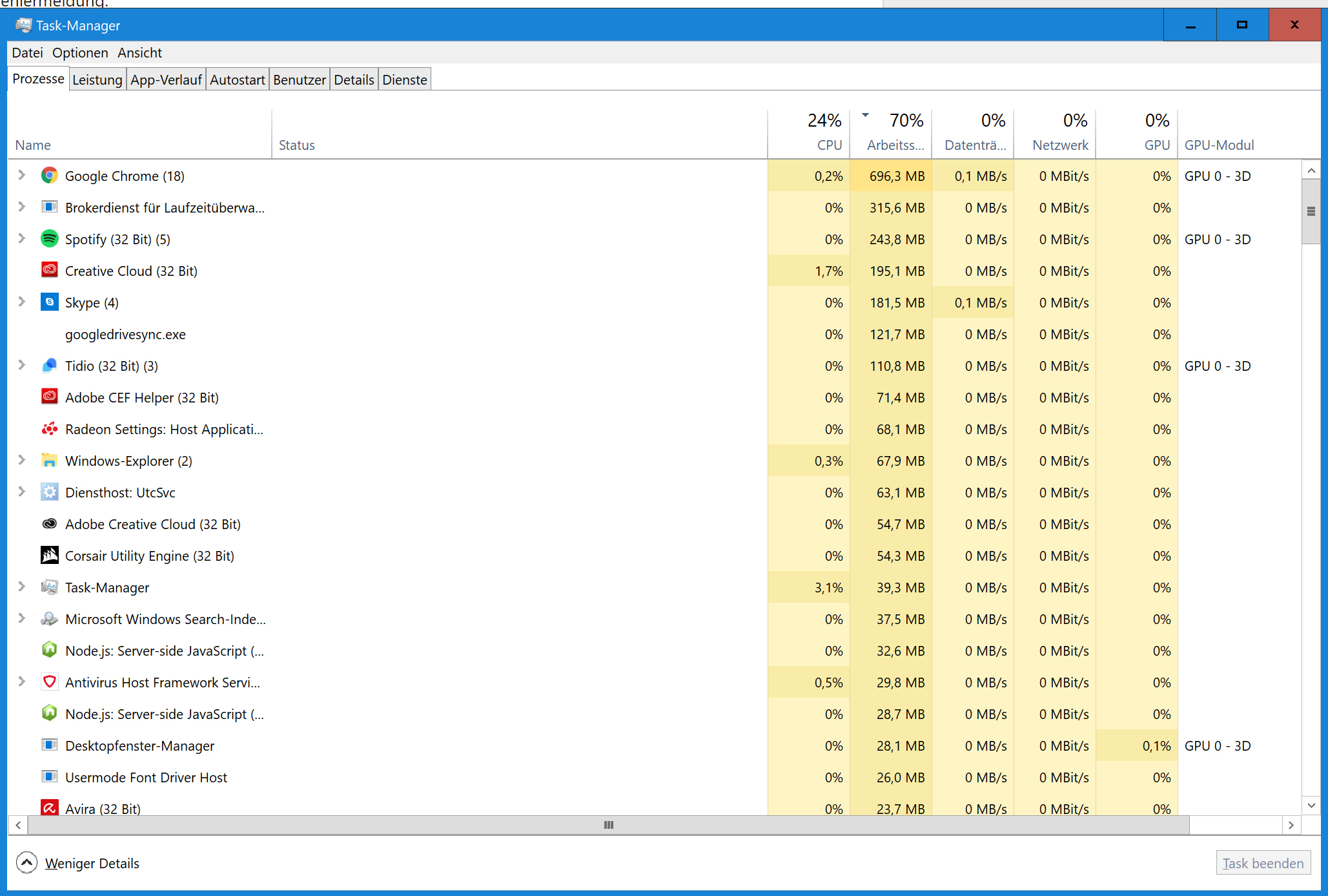

Mein Arbeitsspeicher ist neuerdings schon nach dem Hochfahren in Windows zu 20GB (70%) belegt.
Bei den Windows-Prozessen wird kein Dienst / Programm angezeigt, dass annähernd so viel Platz benötigt.
Nach Größe sortiert nimmt Chrome gerade mit ca 670MB den meisten Platz weg.
Wenn ich dann in Photoshop eine größere Datei lade, ist der Arbeitsspeicher komplett voll und es kommt zur Fehlermeldung.
Irgendeine Ahnung wie Windows den Arbeitsspeicher so belegen kann?

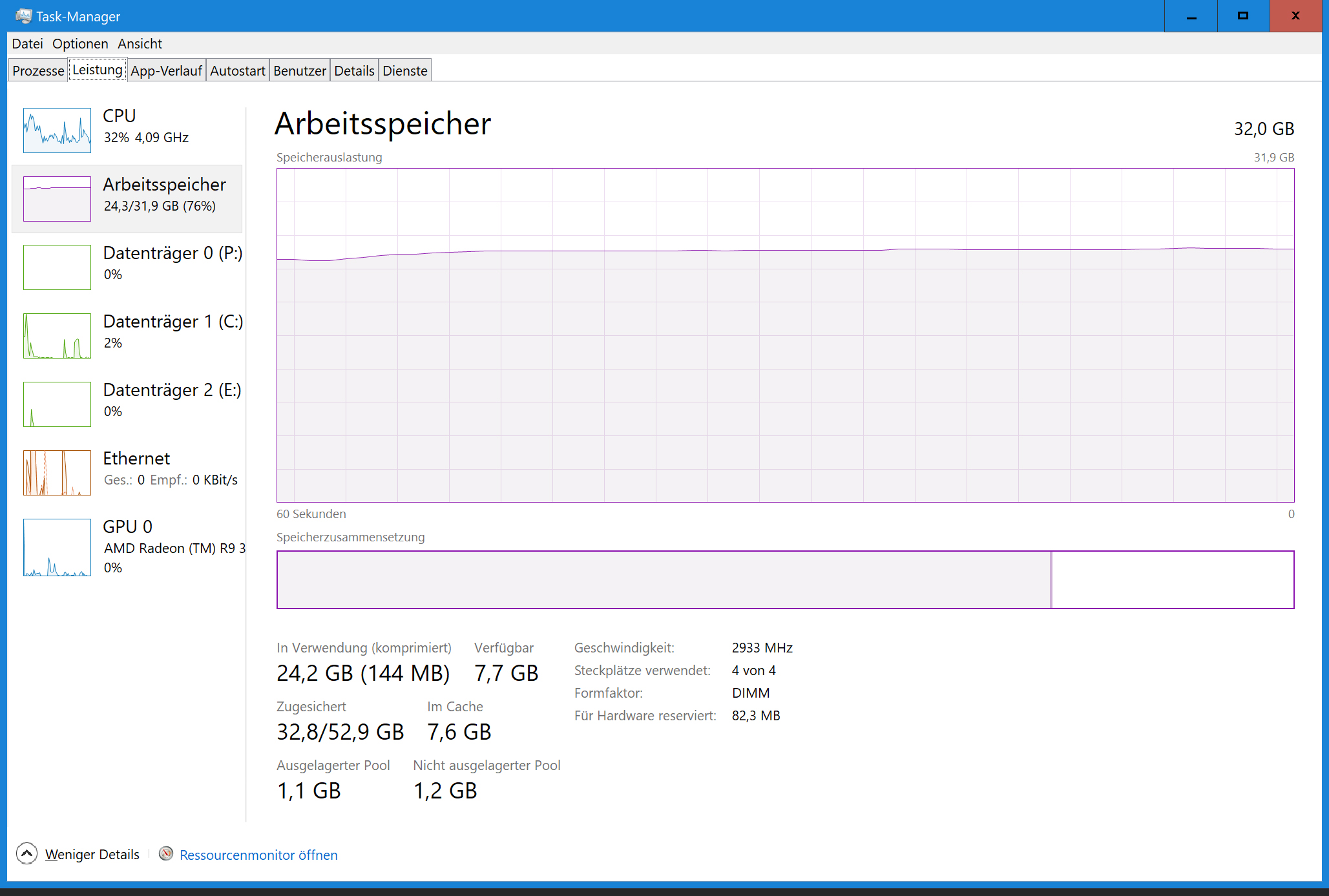

Mach mal bitte ein paar aussagekräftige Screenshots vom Taskmanager!
Vom Ressourcenmonitor zusätzlich wäre auch okay, aber kein Muss.

Bilder

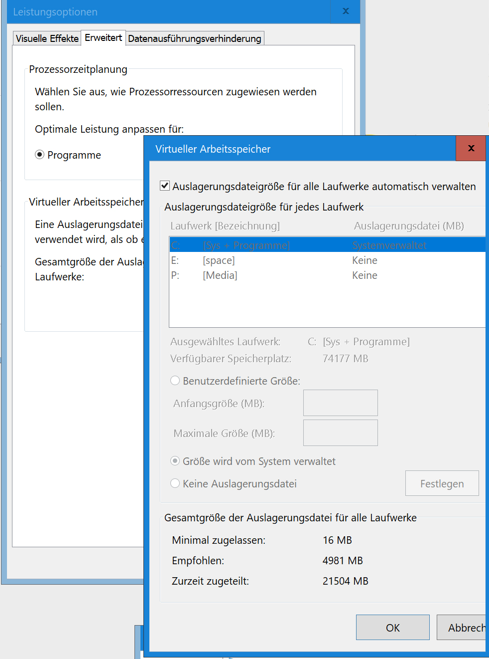

Und dann bitte noch: [Win]+[Pause] Taste(n) drücken -> [Erweiterte Systemeinstellungen] -> bei Leistung auf -> [Einstellungen] -> [Erweitert] -> [Ändern]
Danke!
Was ist das für ein Antivirus Host Framework Dingens? Sieht nicht nach einem Avira-Symbol aus, hast du evtl zwei Virenscanner am laufen?
Task Manager > Prozesse zeigt nur die Tasks die unter deinem User laufen, für eine vollständige Liste verwende den Reiter Details.
Reaktionen: tony_mont4n4
ne ist das selbe Programm

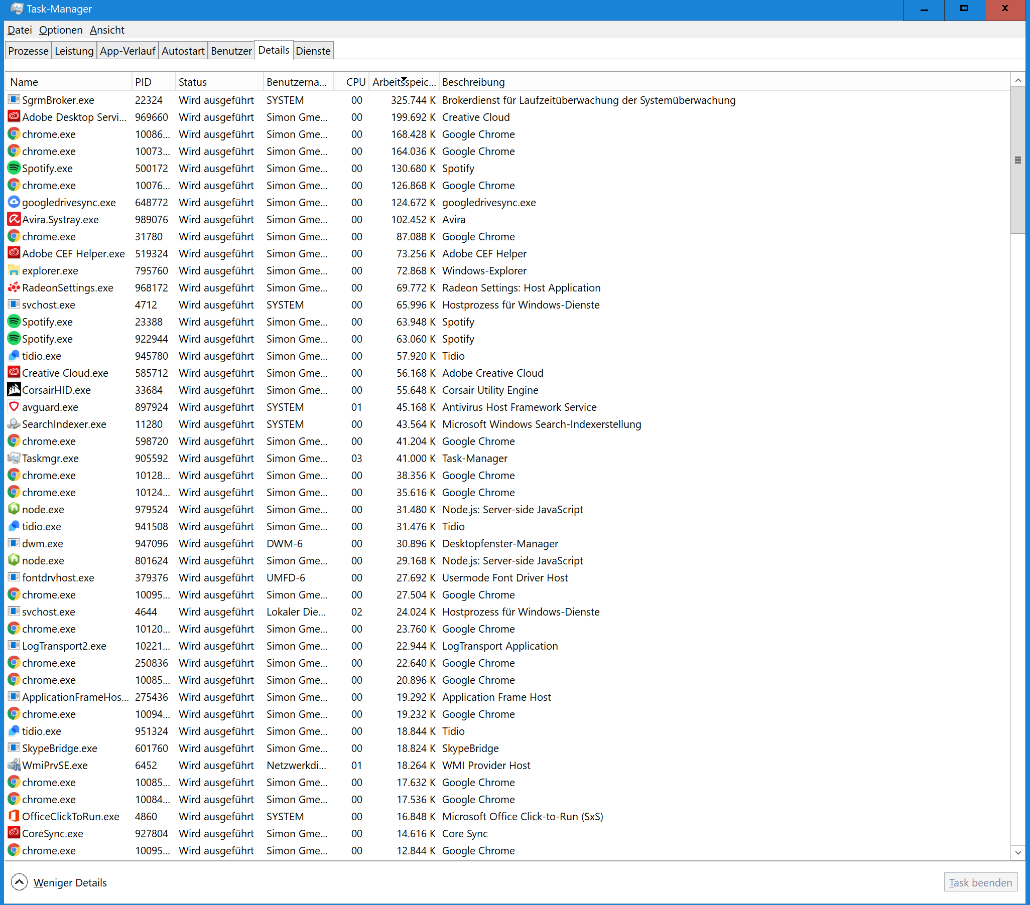

details
weitere Ansicht

Sieht gut aus. Die Auslagerungsdatei-Verwaltung auf [Auto] sollte gut funktionieren, wenn genügend Speicher auf LW C:\ oder anderen Datenträgern vorhanden ist. Wie viel Platz ist auf C:\ noch frei? Edit: ach so: 74.177 MB -> also ausreichend !!
Dass sich nach langem Nutzen des PCs (ohne Neustart) viele Daten im Speicher ansammeln, ist normal & gut so (Caching).
Dass das Betriebssystem abstürzt, weil es keinen freien Speicherplatz hat, ist aber nicht gut.
Bitte auch mal eine Datenträgerüberprüfung ... und ggf. einen RAM-Test (z.B. mit Memtest86 von Passmark v7.5) machen.
Könnte aber auch ein Schädling :o oder ein Windows-Upgrade :evillol: sein ...
Was aber nicht gut aussieht ist, dass der Auslagerungsdatei ein Mehrfaches zugewiesen ist was sie eigentlich selbst sein will. Nicht das bei ihm etwas rennt, was z.B. ab 4 Gbyte RAM-Nutzung anfaengt zu swappen und die Speicherverwaltung zerwuerfelt.

Was meinst Du mit "dass der Auslagerungsdatei ein Mehrfaches zugewiesen ist"? Meinst Du ein 32-bit Programm?
Die Auslagerungsdatei ist ~24GB groß & auf C:\ abgelegt, nirgends sonst. Bei [Auto] wäre dieser Wert nicht verwunderlich.
Eine Fragmentierung gibt es so (wie bei HDDs) auch nicht zu beachten.
Aber, dass die Datei wirklich 24GB groß ist, zeigt, dass da irgndwie viel ausgelagert wird.
Wenn jetzt hier evtl. das AMD-Chipsatz <-> Samsung-SSD SATA-Inkompatiblitätsproblem zum Zuge kommt, dann prüfe das mal mit einem SSD-Benchmark a la CrystalDiskmark64 und/oder AS SSD Benchmark -> besonders auf die 64/32Thrd-Werte achten & ob ggf. das System für einige bis mehrere Sekunden hängt.

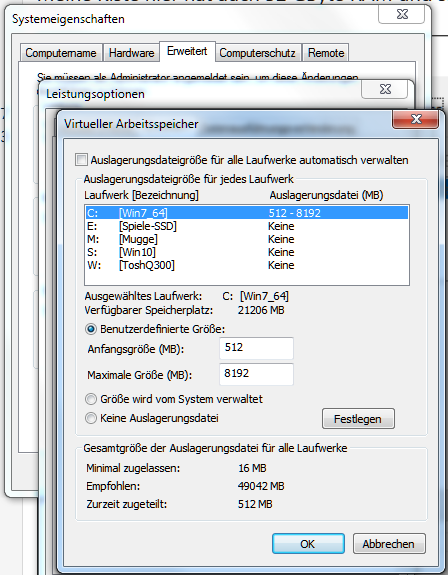

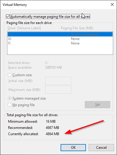

Was ich damit meine? @Tanzmusikus
Meine Kiste hier hat auch 32 GByte RAM und sieht so aus bei der Auslagerung.
803992
Irgendwas bei ihm hat den Automatismus PageFile benutzt und die Datei heftig "vergroessert".
BFF
Reaktionen: Tanzmusikus
Bei mir ist das umgedreht: Trotz Empfehlung einer größeren Datei -> keine Nutzung über 512 MB :p
803993
803994
Reaktionen: BFF
