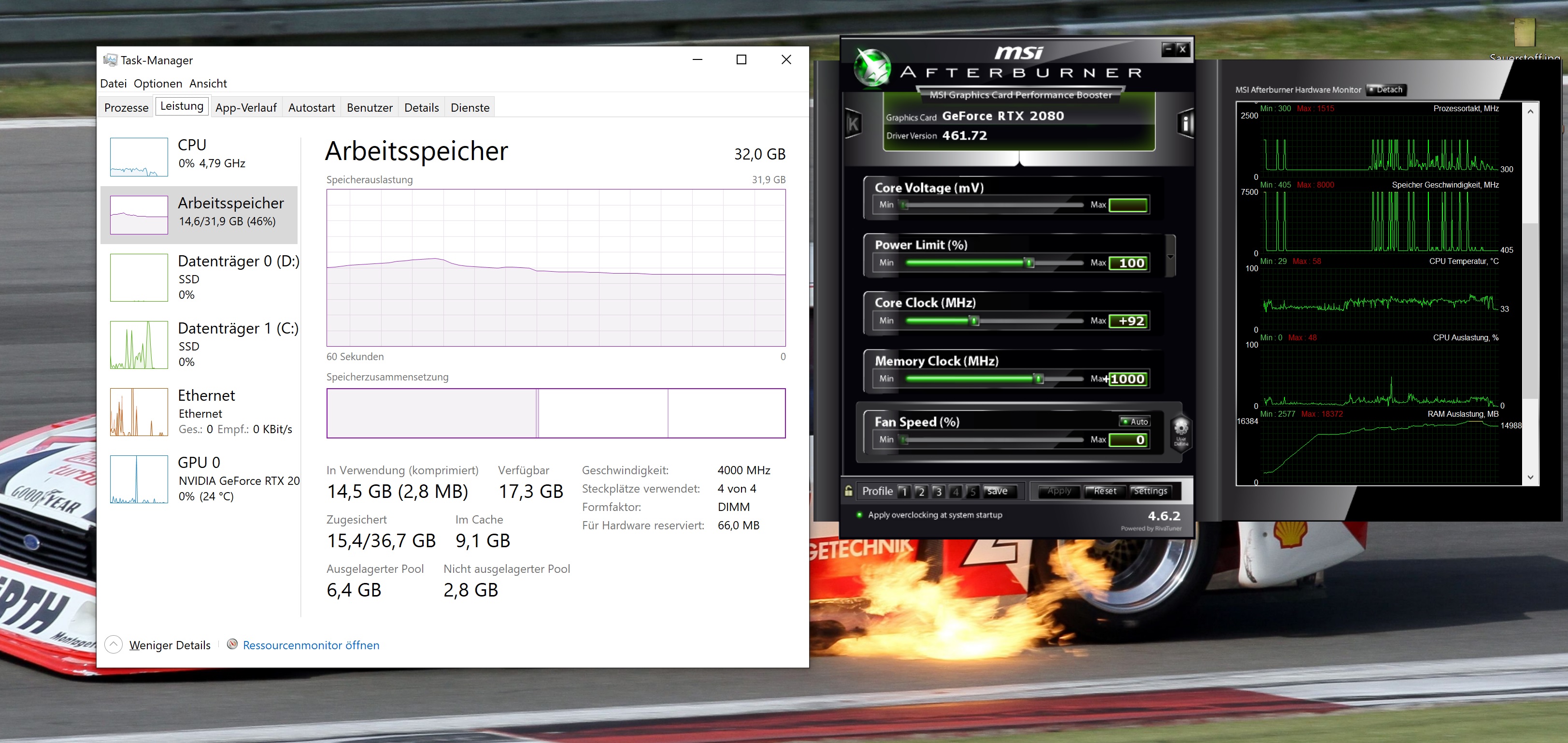

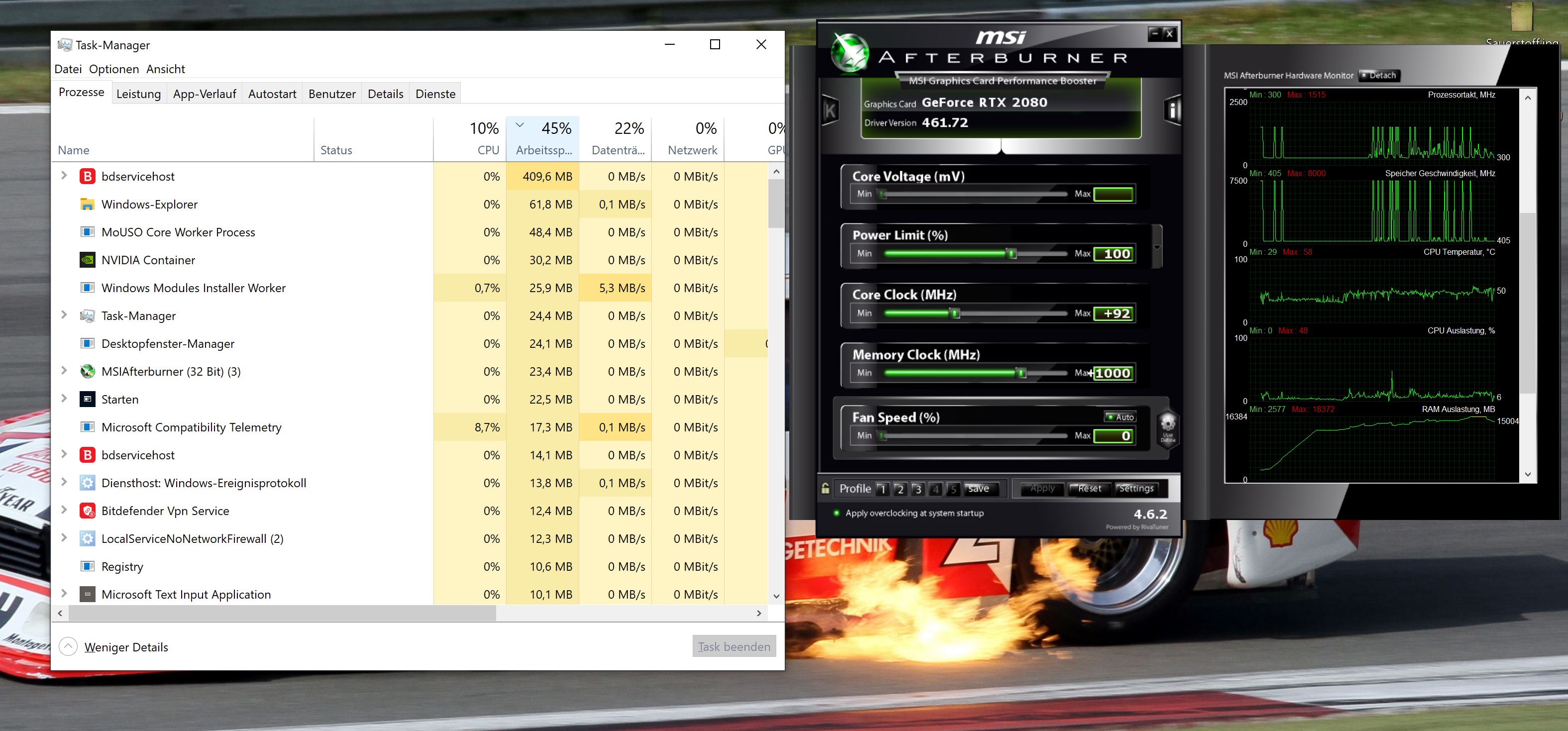

seit ca 2 Wochen werden oftmals kurz nach dem Windowsstart knapp 15gig Artbeitsspeicher belegt, ohne das ich nachvollziehen kann warum. Vorerst dachte ich es lag an einigen Windowsupdates, da es ungefähr um die Zeit als es anfing ein paar Updates gab.
Auf den Bildern sieht man im Afterburner das er kurz nach dem Start gleichmässig "voll läuft", währendessen ist auch die CPU aktivität etwas höher.
Im Autostart sind nur Classic Shell Menü und Windows Security notification icon.
Im Taskmanager sieht man weder bei Prozesse noch bei Details welches Programm so viel braucht.
Virenprogramm ist Bitdefender, habe ich durchlaufen lassen, Das System ist erst wenige Monate alt und sonst ist auch nichts auf dem Recher was sich mit hoch fährt, ausser der Afterburtner. Teilweise hakelt es seit dem auch etwas in Spielen, denke ich.
Wo könnte ich noch suchen?

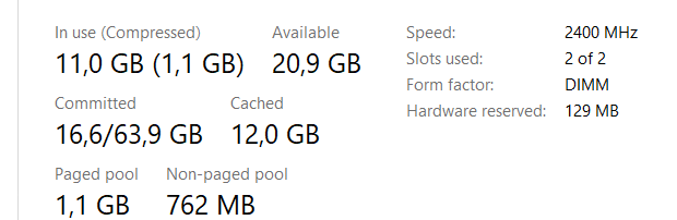

Hier liegt der Hund begraben:
Das sind im Normalfall nur jeweils ein paar 100. MB:

Die Poolwerte sind definitiv nicht normal und meistens ein Problem von einem defekten Treiber. Meistens ist es dann auch so das nach einem Neustart erst mal alles normal aussieht und es erst mit der Zeit vollläuft.
Der Taskmanager zeigt bei den Prozessen leider nicht alles an benutztem Ram an.
Die Prozesse können noch weiteren Speicher reservieren, der dann zwar belegt ist(also deine 14,6GB mitverursacht), aber nicht angezeigt wird.
Normalerweise ist es aber so, dass die Prozesse, die im Taskmanager mit der höchsten Belegung angezeigt werden, auch den "versteckten Teil" ausmachen.
Daher würde ich sagen, dass es bei die der Bitdefender ist....eigentlich braucht man den bei Windows 10 auch nicht mehr, da der Windows Defender einen guten Job macht und vor allem nicht so leicht von Viren lahmgelegt werden kann, wie Drittanbieter Antivirenprogramme.

@cloudman: der TE hat ja nur den 4-fachen non paged Pool gegenüber dir... und den 6-fachen paged (wobei ersterer der schlimmere ist weil er fix RAM blockiert, eben weil er nicht ausgelagert werden kann)
Stimmt nicht richtig aufgepasst
