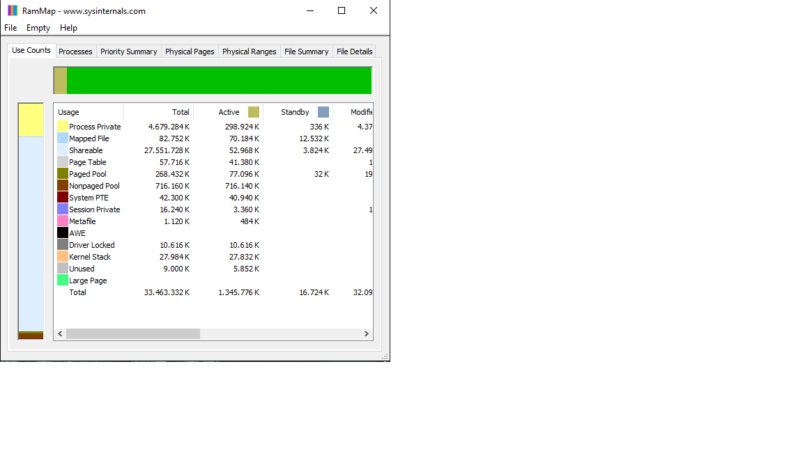

SO "endlich" hat das Ganze sich wieder gezeigt, jedoch steh ich jetzt mit einem dicken Fragezeichen da. Da es nicht nonpaged Pool ist, sondern das ganze im Shareable Teil sich abspielt, und so sieht das dann aus:
Jetzt farg ich mich wo kommt das her? Trojaner/Virus oder ähnliches? Oder kann es von sonst noch was kommen? Jemand eine Idee?
