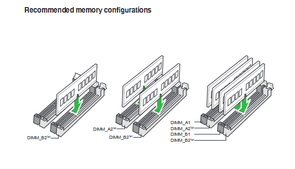

Denniss schrieb:
RAM in den richtigen Steckplätzen verbaut?
-> Handbuch
Yes 2 und 4
Nickel schrieb:
ASUS TUF GAMING B660-PLUS WIFI D4
Genau wie da, hatte gerade mein Snipping Tool und die Anleitung rausgesucht :D bist mir zuvor gekommen.
