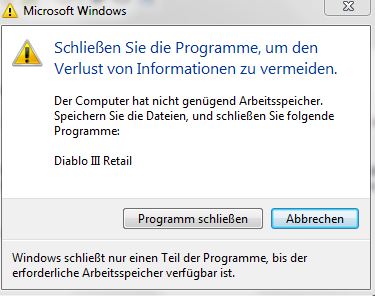

Ich bekomme sehr oft die Meldung von Windows 7, dass mein Arbeitsspeicher fast voll ist und es empfohlen wird Anwendung xy zu schließen.
Vorab, ich habe 8 GB Arbeitsspeicher verbaut und habe meistens Anwendungen wie Discord, Firefox, den League of Legends Clienten und noch irgendein anderes Spiel wie World of Warcraft oder Diablo 3 offen, die ja nun keine so großen Speicherfresser sein sollten.

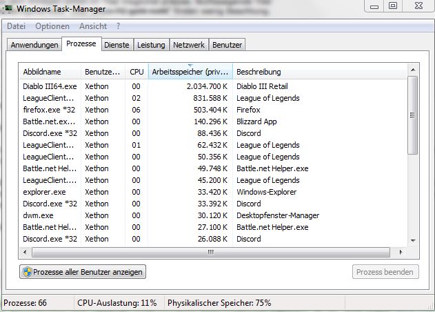

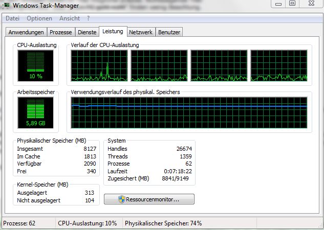

Hier mal ein paar Screenshots aus meinem Task Manager nachdem die Meldung kam:
Die ganzen Prozesse können doch nie im Leben 6 GB Arbeitsspeicher einnehmen oder doch? Sind 8 GB RAM wirklich zu wenig oder liegt hier evtl. ein Fehler vor und wenn ja, wie kann ich dem auf den Grund gehen?

Der 64-Bit-Client von Diablo 3 hat ein Memory Leak. Benutze den 32-Bit-Client, dann sollte das Problem nicht mehr auftreten.
Wo ist da das Memory leak? Dass der 3-4GB belegt ist vollkommen normal. (so pendelt er sich bei immer ein)

Du hast die Auslagerungsdatei abgeschaltet, es dann sofort vergessen und wunderst Dich danach über Fehler? Wirklich jetzt?
Ich habe meine Auslagerungsdatei nicht abgeschaltet, die hat eine feste Größe entsprechend meines Arbeitsspeichers. Was ist daran falsch?
Schalte die feste Größe aus, die Logik dahinter habe ich noch nie verstanden:
Genau soviel wie der Ram, manche sagen doppelt so viel... Das ist doch völlig falsch:
Wer viel Ram hat kommt mit wenig Auslagerung klar, bei nur4-8GB braucht man viel Platz zum Auslagern, diese Faustformeln machen keinerlei Sinn...
Stell es auf Automatisch ( Gegebenenfalls das Laufwerk manuell festlegen ) und dann läuft alles rund!
Windows regelt das automatisch. Die Festlegung mag noch bei Win95 Sinn gemacht haben, aber nicht mehr bei den neuen Windowsversionen.
