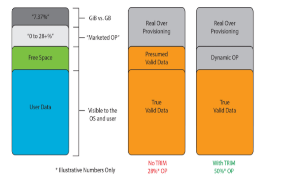

Moderne SSDs können zusätzlich zu der vom Hersteller vorgesehenen Überprovisierung, auch den nicht genutzten Bereich dazu nehmen. In der Praxis ist das aber nur relevant, wenn man solche Datenträger in Servern einsetzt oder wirklich kontant sehr viel drauf schreibt.
https://www.seagate.com/de/de/tech-insights/ssd-over-provisioning-benefits-master-ti/
Der Bereich dient nicht nur als "Ersatzteillager" für defekte Sektoren, sondern wird auch als Cache und von der "Garbage Collection" dazu genutzt um Bereiche umzubelegen. Die GC dient dabei als eine Art Defragmentierung und läuft im Hintergrund ab, wenn die SSD gerade nicht beschäftigt ist.
https://www.kingston.com/de/ssd/overprovisioning

Es liegt aber daran, dass eine Speicherkapazität von 1TiB vorhanden ist, der Hersteller aber nur 1TB nutzbar macht. Und genau diese mathematische Differenz von 7% ist bereits Overprovisioning und als Spare Area in Verwendung.
Male ein großes Quadrat mit 1.099.511.627.776 mm² Fläche. Das ist der tatsächliche Gesamtspeicher der NAND Flash Chips in GiB/TiB.
Male jetzt in das Quadrat ein kleineres Quadrat mit 1.000.000.000.000mm² Fläche. Das ist der nutzbare Speicher in GB/TB.
Der Bereich zwischen den Quadraten ist OP.
