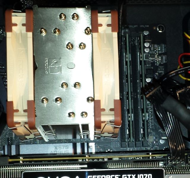

NH-U12A auf Aorus Elite - alle RAM-Slots frei:
Wenn du die LED sehen willst mach es wie @d3nso beschrieben hat.
Oder den Lüfter etwas nach oben verschieben geht auch mit etwas Gefumnel um die fehlenden 4 mm rauszuholen
