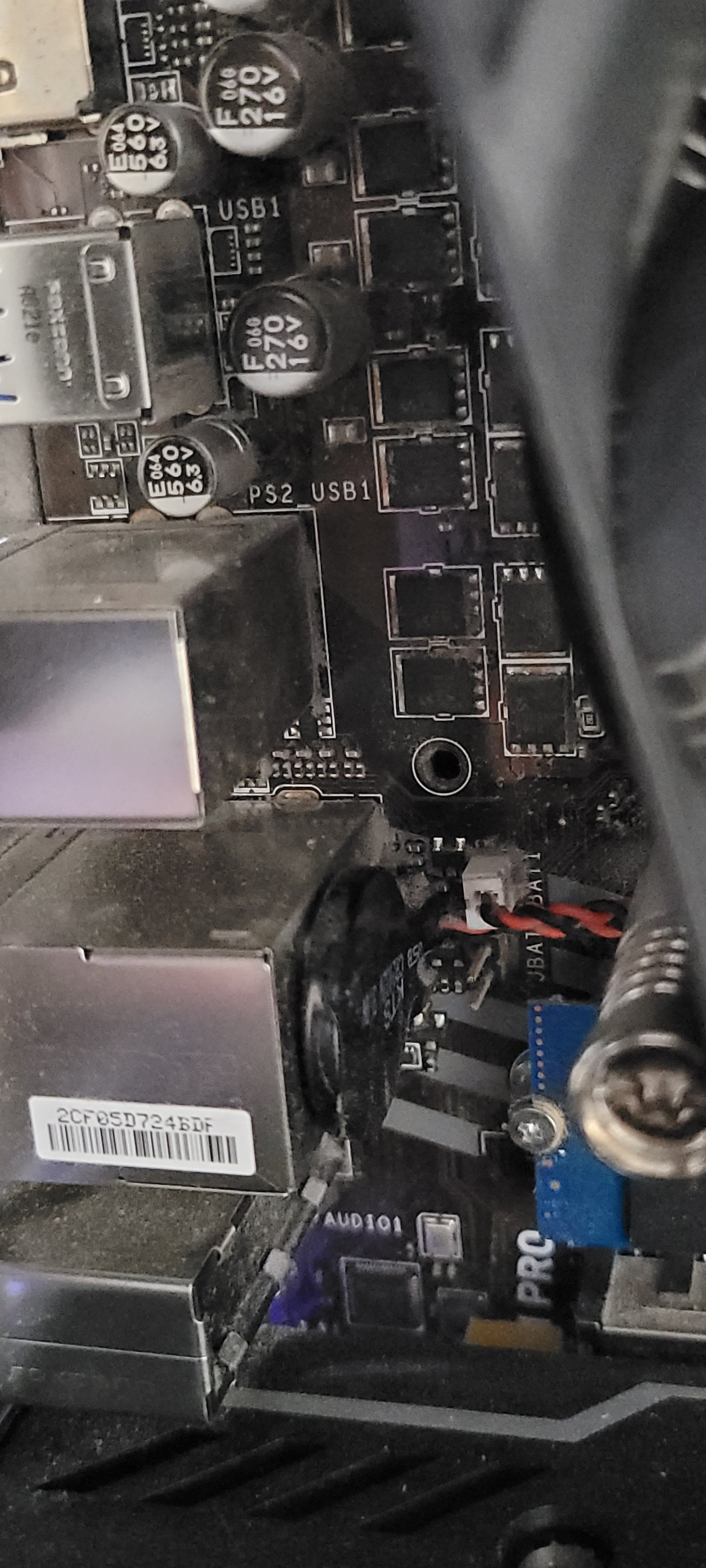

Achso für den CMOS-Clear (= Das Bios alle alten temporären Einstellungen vergessen lassen.)
Im Handbuch zum Fertig-PC wird leider gar nicht auf das Mainboard und seine Funktionen eingegangen. Wir improvisieren daher mit dem Handbuch vom MSI H410M PRO. → https://de.msi.com/Motherboard/H410M-PRO/support#manual
Auf Seite 83 ist das Vorgehen beschrieben. Ergänzend dazu: Ich würde zusätzlich wahrenddessen die Bios-Batterie vom Board nehmen und statt 5-10 Sekunden den Jumper 1 Minute oder länger gesteckt lassen.
Auf Seite 74 ist zu sehen wo der Jumper JBAT1 ungefähr zu finden sein müsste. Im Normalfall ist "JBAT1" direkt daneben klein auf dem Mainboard gedruckt.
Falls Du Dir nicht sicher bist, mach ein Foto.
Der PC gehört mal gereinigt, sonst kommt es irgendwann mal zu einem Kurzschluss.
Habe einen PC erlebt, bei dem die Festplatte so aussah, und der PC nicht mehr startete.
Die beiden Kontakte, bei ausgeschaltetem, und vom Strom getrenten PC, mal mit einem Schrabendreher, oder anderem Metall Gegenstand, kurzschliessen.

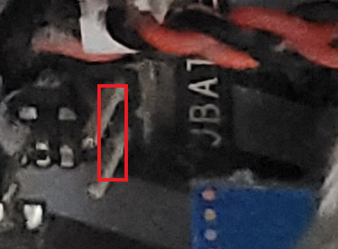

Leider ist die Bildqualität deines Fotos besch...
Ok, dann Schritt für Schritt:
  • Rechner ist aus und Netzkabel ist abgezogen?
  • Der kleine weiße Stecker mit dem rot-schwarzen Kabel führt doch zur Bios-Batterie oder? Falls ja, den Stecker abziehen.
  • (Nebendran) auf die beiden Pins von JBAT1 einen Jumper für min. 1 Minute stecken. Du weißt was ein Jumper ist und hast einen zur Hand?

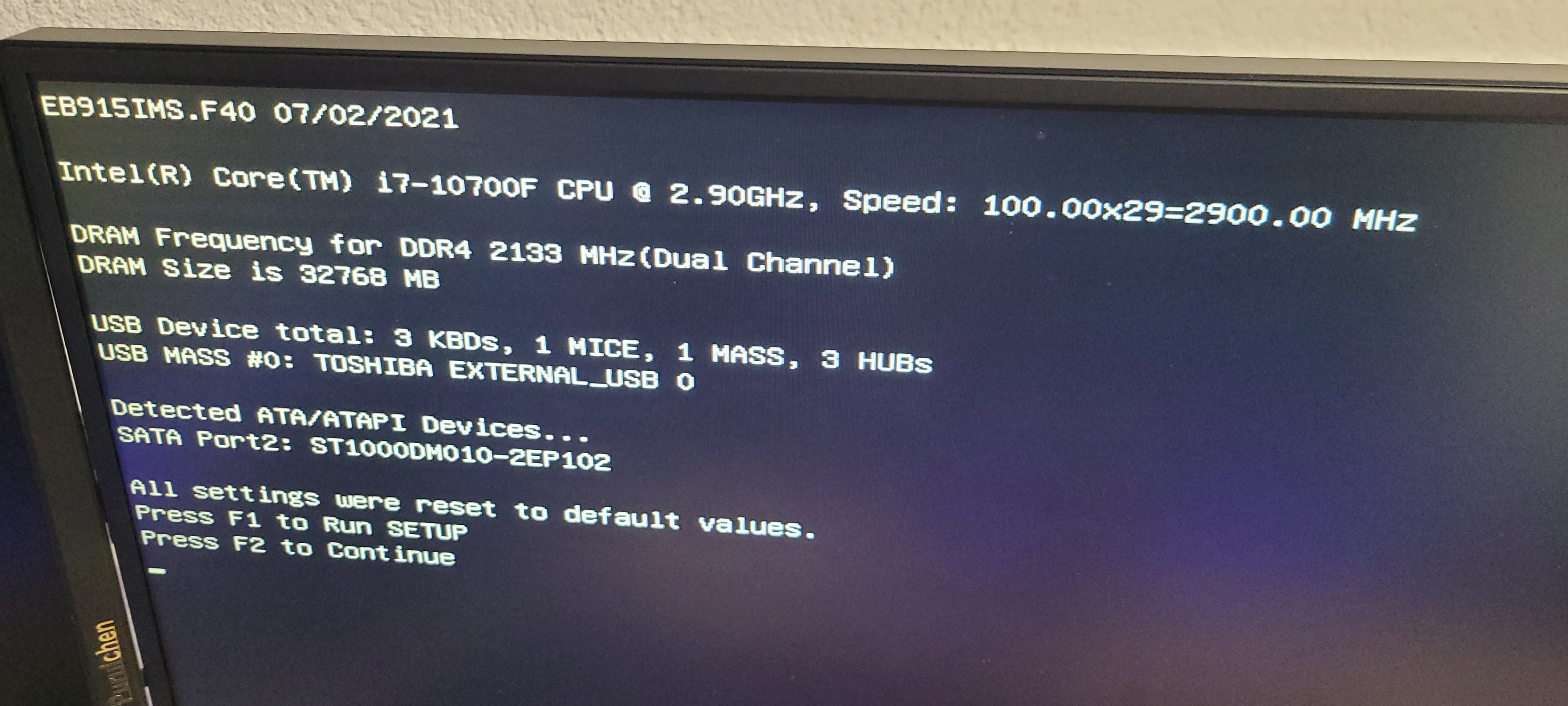

its_florent schrieb:
Ich bin auf jeden Fall jetzt im BIOS und alles ist zurückgesetzt.
Jumper wieder abgezogen?
Weißen Stecker von der Bios-Batterie wieder angesteckt?
Kam beim Einschalten eine Meldung "Bios Checksum Error" oder etwas ähnliches?
Ist Datum und Uhrzeit verstellt?
Falls beides nicht der Fall ist, hat es nicht funktioniert.
