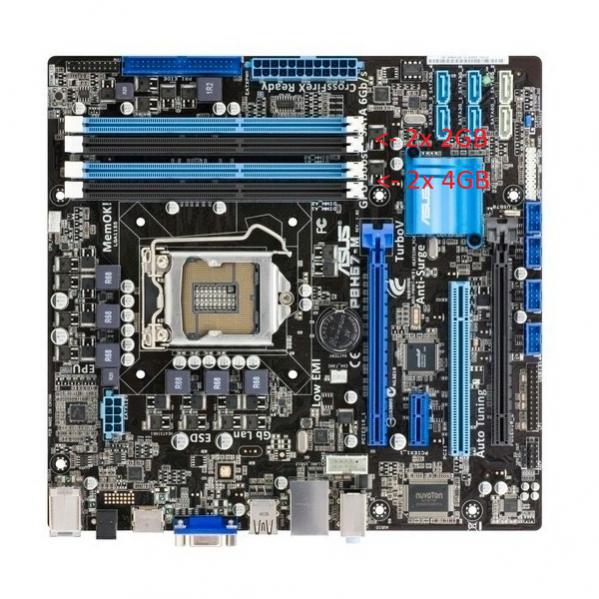

Kann es aber auch möglicherweise sein, dass ich die Riegel in die falschen Slots eingeschoben habe? Ich habe mal ein Bild angehängt, so habe ich meinen Arbeitsspeicher verbaut.
Oder ist das falsch?

@TE: Ich würde jeweils 4GB in die schwarzen und 2GB in die blauen Slots stecken, aber eigentlich dürfte das nicht das Problem sein. Ich denke es ist einfach die Spannung des Speichercontrollers. Je größer die Speichermenge die du verbaut hast, desto mehr Arbeit muss der Speichercontroller leisten. Wenn du deine CPU übertaktest, musst du ja ab einem gewissen Grad auch die Spannung anheben, damit das System nicht abschmiert. Die Anhebung des VCIO ist eigentlich schnell erledigt, normal kannst du das ja auch übers UEFI machen, sprich du brauchst nicht mal neu starten. Ich würde die VCIO aber erst mal vorsichtig anheben, vielleicht um 0,05 bis 0,2 Volt. Probier es einfach mal aus und melde dich dann wieder.

Ich will damit sagen, daß Deine RAM Module nicht von ASUS qualifiziert sind und daher, wenn korrekt zunächst in den zwei blauen DIMM slots gesteckt, durchaus funktionieren können, aber eben nicht müssen. Daß die 2GB oder die 4GB für sich alleine in den blauen funktionieren, kann in Deinem Fall und vielleicht auch bei anderen ein günstiger Zufall sein, der, sobald auch die schwarzen DIMM slots belegt sind (ebenfalls mit nicht qualifiziertem RAM) dann aber leider nicht mehr eintritt.
