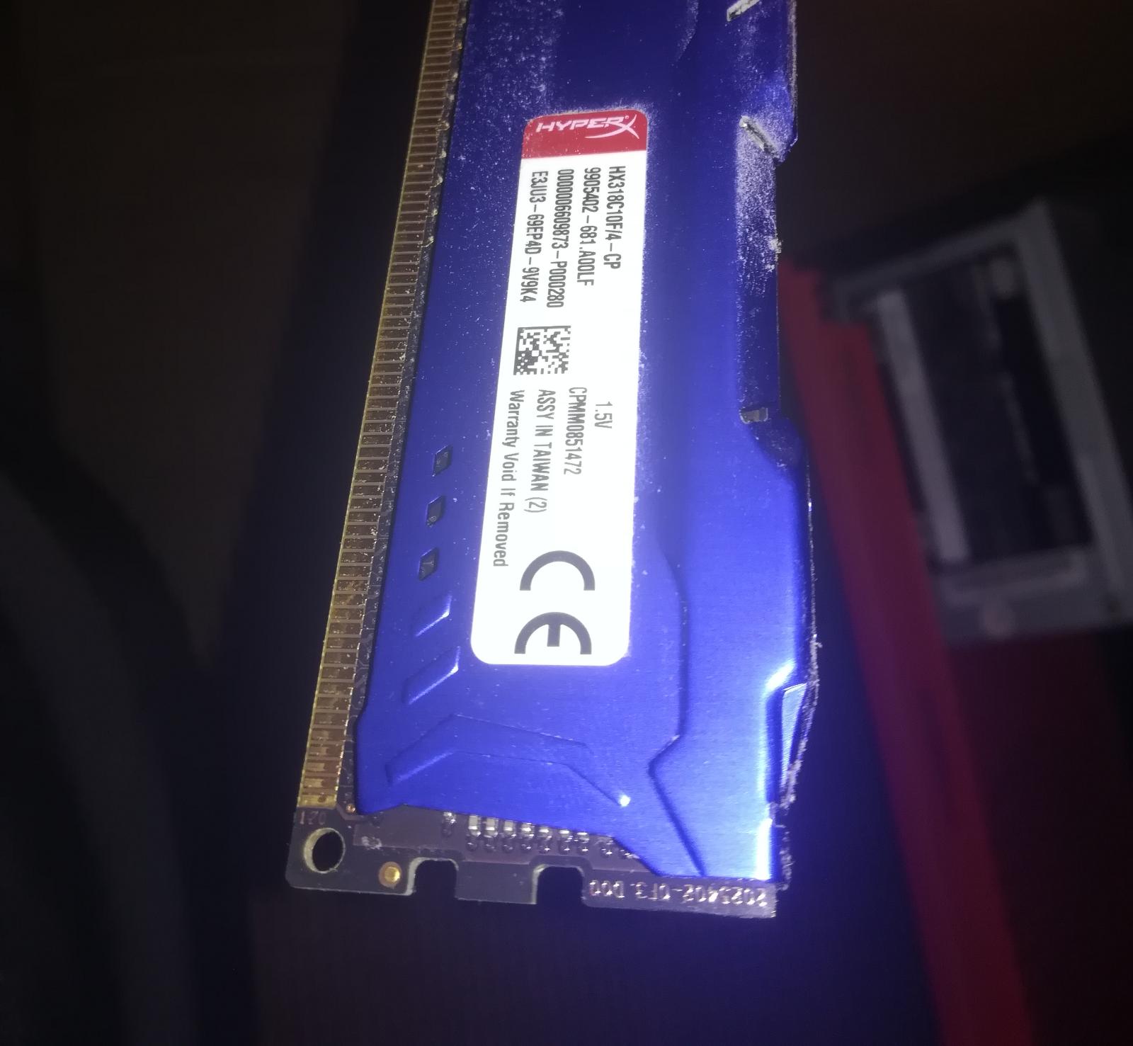

Ich besitze aktuell insgesamt 8 (2x4) GB DDR3-RAM. Die RAM-Riegel und das Mainboard habe ich als Foto angehängt. Die Beschreibung der 2 RAM-Riegel lautet HX318C10F/4 - CP. Die Spannung beträgt 1,5 V, bei der Taktrate bin ich mir nicht ganz sicher. Das Mainboard ist das GA-78LMT-USB3, wie auch auf den Fotos zu erkennen.
Nun frage ich mich ob ich lieber 2 weitere RAM-Riegel ergänzend dazukaufen oder ob ich lieber ein ganz neues RAM-Kit bestellen soll. Ich hab im Internet gelesen das eine Kombination / Erweiterung der bestehenden Riegel möglich ist aber ich will bei der Abstimmung der Spannung, Taktrate etc. keinen Fehler machen. Würdet ihr daher eher passend erweitern oder die alten RAM-Riegel komplett ersetzen? Über eure Meinung würde ich mich freuen!

Also ihr meint es ist besser einfach nochmal den gleichen dazuzukaufen und zu erweitern. D.h. ich kann einfach 2 von denen hier bestellen und dazustecken? https://www.mindfactory.de/product_...Y-blau-DDR3-1600-DIMM-CL10-Single_958549.html

HX318C10F/4 - CP ist mein RAM-Riegel, das CP oder CL wie auf Mindfactory am Ende ist nicht von Bedeutung?
Nein. Wir meinen einfach gebraucht weitere 8GB für ca. 20€ kaufen und gut ist, egal obs fedeer gleiche ist oder nicht.

Also entweder zwei günstige gebrauchte Riegel (muss nicht zwingend derselbe sein, Hauptsache DDR3-1600)

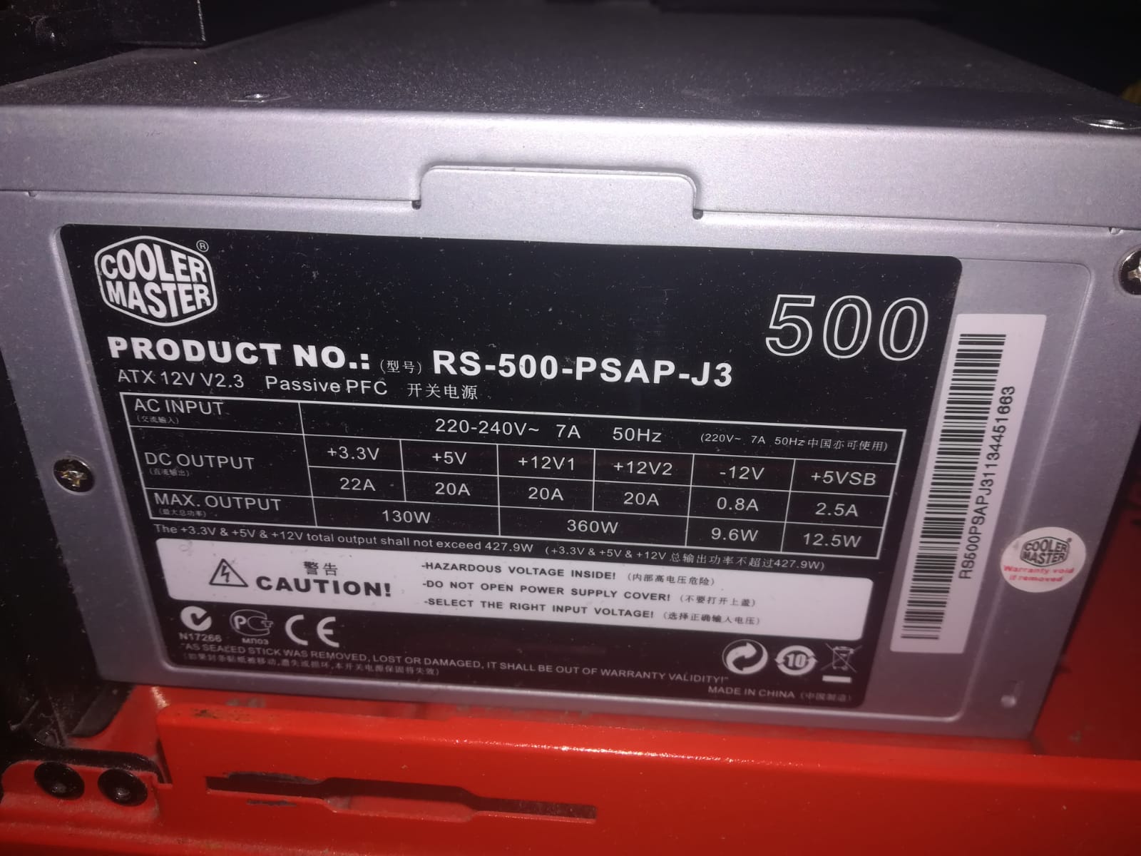

Netzteil

die passive PFC ist ein klares KO-kriterium, aber das teil taugt auch abseits davon wenig. anders formuliert: nicht jedes NT mit aktiver PFC ist gut. alternativ zum PP11 und etwas günstiger, dafür mit kürzerer garantie wäre das Xilence Performance X 550W.
