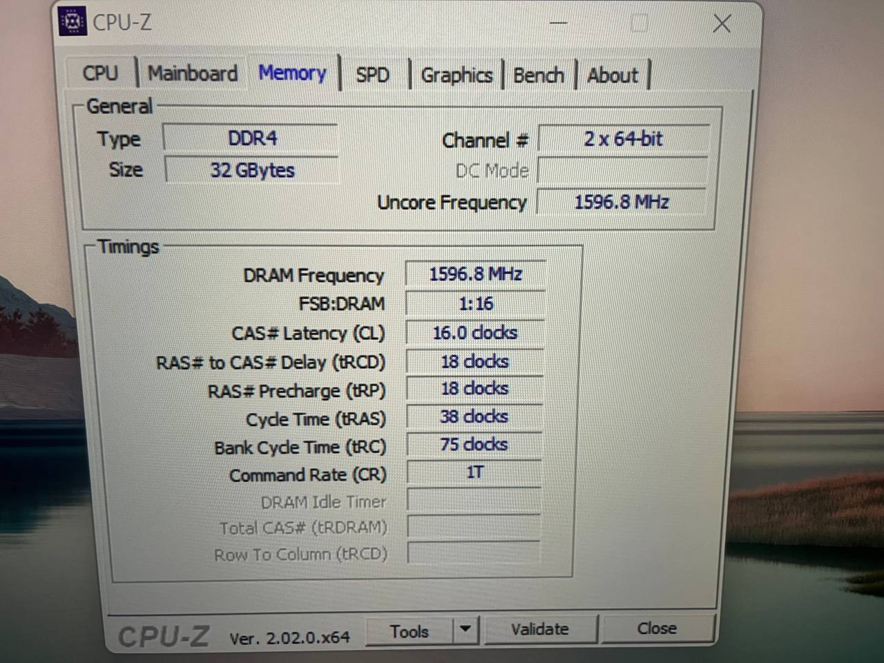

Poste am besten mal einen Screenshot vom Tool CPU-Z (Reiter Memory). Dann können wir Dir sagen, ob sie wie gewünscht eingestellt sind.
Ob sie sauber laufen können wir Dir nicht beantworten. Dazu müsstest du mal einen Speichertest wie MEMTEST86 laufen lassen.

Danke, stelle jetzt CPU z hier ein.

Falls noch andere Daten nötig sind...
Etwas wage Angaben bei der Hardware. Von dem Aorus Elite V2 gibt es das mit B450 und B550 Chipsatz. Auf dem B450 könnte es sein, das die Speicherriegel bei Vollbestückung dann nur mit 2933Mhz laufen, anstatt mit 3200 Mhz. Kann aber auch sein, das ZEN 2 Prozessoren das vom Speichercontroller her gebacken bekommen.
Mit einem Ryzen 5 2600x (ZEN+) und B450 Chipsatz konntest du je nach Speicherriegelpaar bei Vollbestückung die 3200Mhz nur mit Feintuning erreichen, aber meistens mit Instabilitäten. Ich musste damals die 2933Mhz einstellen.
Einfach ausprobieren.Riegel einbauen Im Bios das XMP Profil auswählen und dann wirst du das Ergebnis schon präsentiert bekommen.
Habe die Gskill Aegis Riegel (2x8) vor kurzem auch auf einem AsRock B550 Board verbaut. Sind grundsolide Arbeitsspeicher für den anspruchslosen Anwender und werden auch viel gekauft, aber viel Feintuning ist mit denen nicht angesagt da sie auch keinen Kühlkörper haben sondern nur ein Logo Aufkleber auf den Ram Chips sitzt.
Reaktionen: PeterSee
PeterSee schrieb:
Ein genereller Tipp vorab, schau Dir mal das Windows eigene "Snipping Tool" an - kein fotografieren mit dem Handy nötig.
Was den Speicher betrifft, der läuft, wie er soll. Ob er Fehler (auch wenn es nur wenige sind) produziert, müsstest du selber testen.
Reaktionen: SirDoe, Kryss, NerdmitHerz und 2 andere
