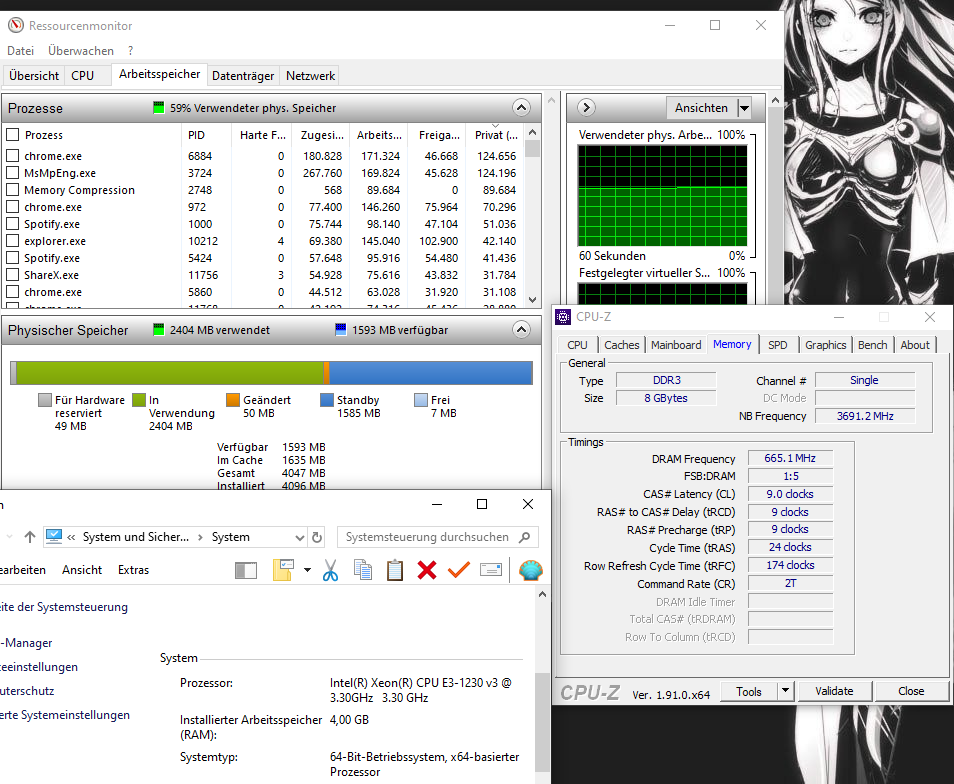

mir ist aufgefallen, dass die 2x 4GB Ram Riegel in meinem Rechner nicht vollständig von Windows erkannt werden.
Was ich bisher versucht habe, um das Problem zu lösen:
  • "Maximaler Speicher" über msconfig wurde überprüft
  • Riegel mehrmals entnommen und wieder eingesteckt
  • Es ist kein Arbeitsspeicher für die Hardware reserviert.
Der Rechner und die verbaute Hardware sind ca. 7 Jahre alt.
Hätte zufällig noch jemand einen Tipp woran das liegen kann?
Mainboard: Asrock H87 Pro4
Vielen Dank.

Entschuldige, mir war nicht ganz Bewusst welche Informationen alles benötigt werden.
Im Bios werden bloß die 4Gb im 1 Slot angezeigt.

Die Lösungsansätze in dem Thread habe ich getestet, ohne Erfolg.
Ob der 2. Slot Riegel irgendwann mal sauber erkannt wurde kann ich nicht sagen.
Falls weitere Informationen zum System gebraucht werden, bitte sagen.
Danke.
Das ist aber schon mal ein Problem, das nicht sein sollte.
Was passiert, wenn du den Ram aus Slot 1 entfernst? Startet dann der Rechner überhaupt?
@Sterntaste: 🤷‍♂️

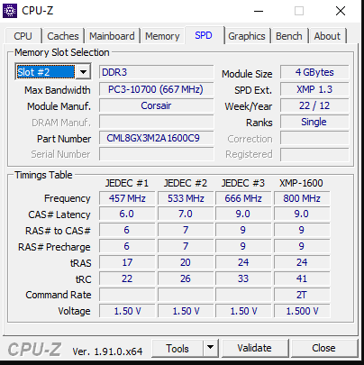

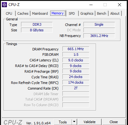

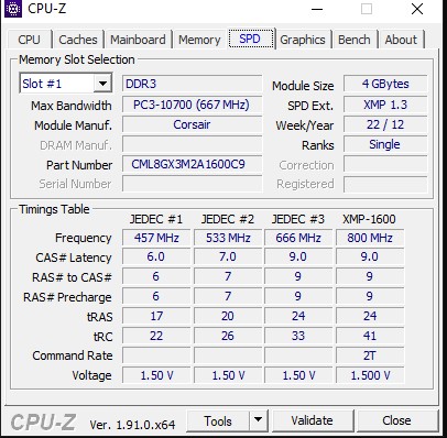

Ich seh die CPU-Z Bilder. Sehe aber auch die Antwort.
Meine Vermutung, der andere Riegel funktioniert nicht korrekt, aber ausreichend damit CPU-Z ihn noch auslesen kann.

Also, ich habe nochmal überprüft, ob der 2. Riegel genau steckt und den Rechner nur mit dem 2. Riegel hochgefahren. Hat funktioniert und wurde auch im Bios erkannt, anschließend den 1. Riegel eingesetzt und im Bios wurden beide RAM Speicher erkannt.
Über den Ressourcenmanager und Systemsteuerung in Windows 10 werden aber weiterhin nur 4 Gb angezeigt.

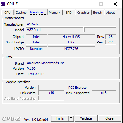

Also das wird jetzt ja interessant... CPU-Z erkennt etwas, was das BIOS nicht kann.
Also lt. den Screenshots ist das BIOS nicht auf dem letzten Stand. Es wäre einen Versuch wert, das BIOS zu aktualisieren. Wenn Du nicht weißt, wie das geht, lass jemanden ran, der das weiß. Eigentlich keine große Sache aber mitunter gibt es einige Dinge, die man abarbeiten kann nach einem BIOS-Update. Sowas basiert dann eher auf Erfahrungswerten, hin und wieder auch mal auf Hinweisen der Boardhersteller.
