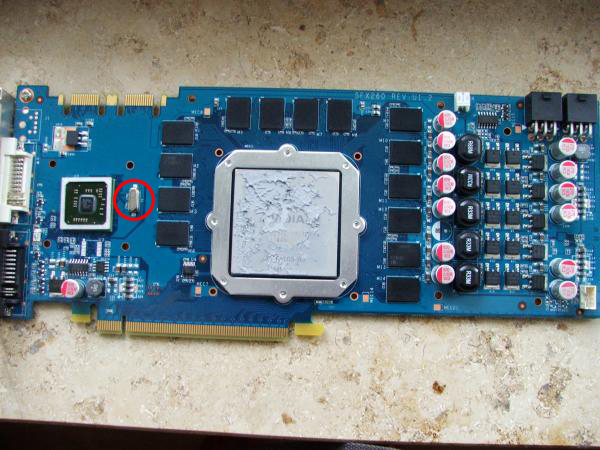

Kann mir evtl. einer von euch sagen ob der Kühler auf diese Karte hier passt?
Ist eine Sparkle GTX260 Plus SXX260896D3S-VM
Der accelero passt problemlos. Aber die mitgelieferten Kühler sind nicht für das Layout der Speicher, der Spannungswandler und des Nvio-Chips geeignet - zumindest nicht komplett.
Ich habe mir diese Kühler von Scythe geholt, mit welchen die Spawas und alle Rams bedeckt werden können.
Der Nvio-Chip stellt ein größeres Problem dar, weil ein Kondensator oder sowas (im bild rot umkreist) höher ist als die Chipoberfläche.
Ich bin mir nicht sicher ob ein konventioneller flacher Northbridge-Kühler für die Lochabstände und für den geringen Abstand zum Accelero geeignet ist. Daher hatte ich den mitgelieferten Nvio-Kühler quadratisch zugesägt und mit Draht und ausgedienten Pushpins in der Art, wie auf dem zweiten Bild zu sehen, befestigt.

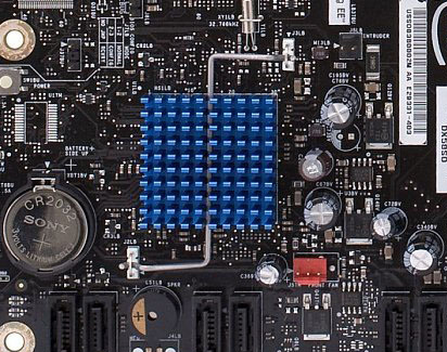

Allerdings kann man auch einen der dickeren Scythe-Kühlerchen drauf kleben. Ich hatte die Karte eine Zeit lang so laufen und bis zum genannten Umbau lief alles ohne Probleme - auch übertaktet. Die Chipfläche und somit die Klebefläche ist aber sehr klein auf dem Nvio-Chip, weshalb dies wohl keine dauerhafte Lösung darstellt. Jedenfalls passt der eigentliche Kühler, der dem Accelero beiliegt nicht auf den Nvio-Chip.
