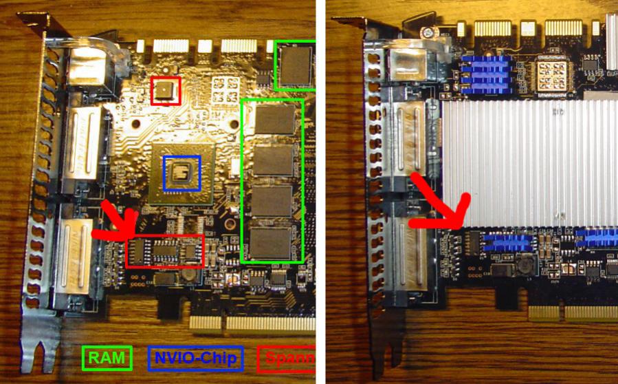

habe mir auch den Kühler bestellt udn er ist auf dem weg :D
habe da aber noch eine frage:
bei den Bildern aus Review sind die Chips makiert (linkes bild , Pfeil) aber auf der fertigen Graka ist einer dieser Chips nicht mit einem Kühlkörper bestückt (rechtes bild , Pfeil) . Warum ? vergessen oder darf man den nciht bestücken oder unnötig ? :)
das würde mich nochmal intressieren :D
mfg Frajen
Der Originalkühler kühlt auch nur den einen kleinen Wandler, auf den ich einen zersägten kleinen Kühler geklebt habe. (also der Spannungswandlerkühler unterhalb des NVIO)
Wenn du den Originalkühler abnimmst, wirst du das gleiche feststellen!
