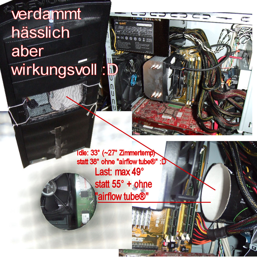

//EDIT: Falls jemand auf diesen Faden gekommen ist, weil er sich Entscheidungshilfe beim Kauf eines Artic Cooling Freezer 7 erhofft, dem sei gesagt, dass der schlechte Airflow NICHT am Freezer7, sondern an meinem Revoltec Zirconium-Gehäuse liegt!
Doof gelaufen: Da baue ich als Ersatz für den Boxed-Kühler nen Freezer 7 ein ... und hab im Idle 5 Grad mehr (dafür unter Last 5 weniger ... oder jedenfalls NICHT mehr als mit boxed)
allerdings nur bei geschlossenem(!) Gehäuse. Mit offener Wand hab ich bei 30% Lüfter-Geschwindigkeit 2 Grad weniger als mit dem Boxed - auf vollen Touren!.
Aber: Bei offener Wand wird das MoBo und die Festplatten 5° heißer :eek:
sitze also im Dilemma, entweder ne kühle CPU zu haben, oder aber kühles System ... (beim Boxed wars noch so, dass auch die CPU von einer geschlossenen Gehäusewand mit ca. 2-3° profitiert hat; d.h. vorher war geschlossen einfach sinnvoller).
Jetzt bräuchte ich ne Wand, die den Luftstrom am Board und den HDDs vorbei bündelt; rund um den Freezer aber offen ist (das Problem ist, dass der freezer zu wenig frische Lufz kriegt; die Abluft ist dank richtig ausgerichteter Gehäuselüfter kein Problem.)
Fällt einem von euch eine Lösung ein; vom Basteln mal abgesehen (die Idee hatte ich auch schon:D)?

doch doch, der freezer schafft das, was der Boxed-Kühler auf 100% schafft, mit 40-50% (jedenfalls bringt das die gleichen Temperaturen) (allerdings darf man den freezer auch nicht mit mehr als 60% laufen lassen, sonst wird man taub; drunter isser dramatisch leiser als der Boxed).
Jedenfalls hab ich im Moment kein Geld für ein vernünftiges Gehäuse (wenn, dann nur Maxi ab 100€...) und also muss ich das beste aus dem machen, was ich hab ... und das Ergebnis seht ihr unten :D; bringt genau das, was ich wollte: Festplatten(Samsung max 30°, Raptor max 40°) und MoBo (max 38°) bleiben kalt (weil der Freezer so ziemlich alles im Computer mitkühlt :D) und die CPU-Kerne sind auf dem Niveau, für das der Kühler von Intel 2500 U/min braucht (schafft er mit halb so lauten 1900 oder weniger) (idle 30+, Last max 49°).
aber lacht selbst über das Bild :D

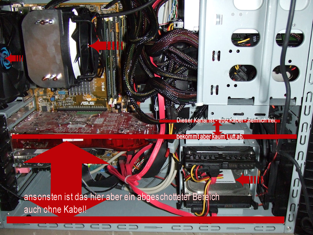

@ltkrass: Ich hab auch einen Lüfter vor den Festplatten; allerdings unten. D.h. durch die Länge der 3870 kommt diese Luft niemals am Prozessor an. Da der Boxed-Kühler durch ein spezielles, verlängerbares Rohr an der Seitendwand bis direkt vor den Kühler (tatsächlich ein feature des Towers!) von der Seite seine Luft beziehen konnte, war das da nie ein Problem. Der Lüfter des Freezers zieht aber die Luft aus dem Gehäuse; und da ist das Layout des Towers einfach Mist (selbst wenn keine Kabel drin wären).

Hier mal ein Photo wegen der Aufteilung.
(also, wenn man nen Boxed-Kühler benutzt, dann ist das Dingen super ... ansonsten aber nicht...)

Naja mit boxed isses acuh nicht super, Luftstau und so^^
hab das mal skizziert was vll bei deiner Anordnung geht, grün ist, wie es aussehen sollte. Selbst bei dem gelben Strich wird sich viel Luft verwirbeln-->Luftstau.
Achja bei der Graka kannste mal schaun obs was bringt die PCI Blende unterhalb oder sogar 2einfach auf zu machen, dann kann die vll bisl mehr Luft ziehen.

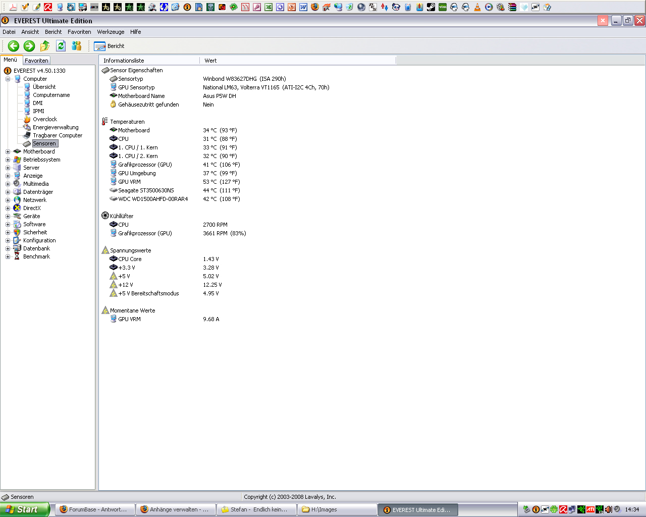

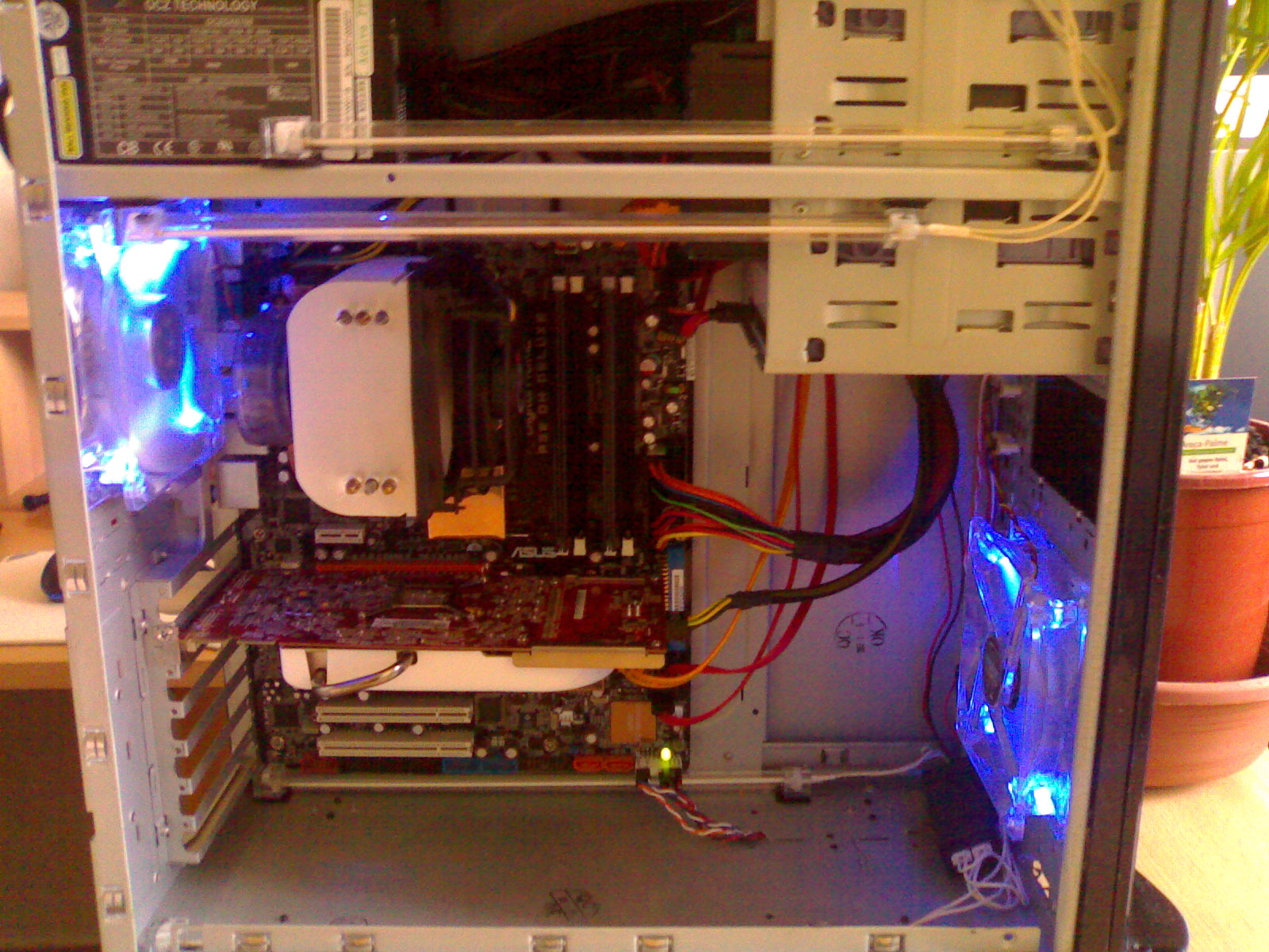

Hi, also ich möchte euch hiermit zeigen man bekommt auch ein Gehäuse top hin, obwohl das Netzteil kein Management hat, mann muss nur viel Zeit und Geduldt mit sich bringen dann klappt alles.
Im Anhang findet ihr ein Bild von mein Rechner, hoffe er gefällt euch (in der Nacht ist noch schön blau dazu, durch die 4 Kaltlichtkathoden). Naja viele wündern sich nun was das fürn Gehäuse ist, also das ist ein Thermaltake Soprano Version 1.
Ich habe einfach die internen 3.5 Zoll Laufwerksschächte rausgebaut, damit der Frontlüfter die Luft besser reinbekommt und meine Festplatten liegen nun im 5,25 Laufwerksschächte im HDD-Kühler.
Meine Temps sind immer jut, auch untervoll last. Mein System könnt ihr im Anhang sehen.
So mein Gehäuse wa in der Zeit offen, weil ich noch ein Bild von mein Rechner machen müsste, Zimmer Temp. ist ca. 26 Grad.

Es ist ein Unterschied ob ein Case hinter der Backplate Platz für Kabel hat oder nicht.
Beim Case von Scheinweltname ist der Platz nicht vorhanden (gibts acuh, bei älteren Gehäusen öfter) also geht es nicht ohne weiteres. Siehste auch wenn du dir seine Bilder genau anschaust.
Ob ein NT Kabelmanagement hat oder nicht ist sowas von egal, viel mehr als ein oder zwei Kabel spart man eh nicht.
