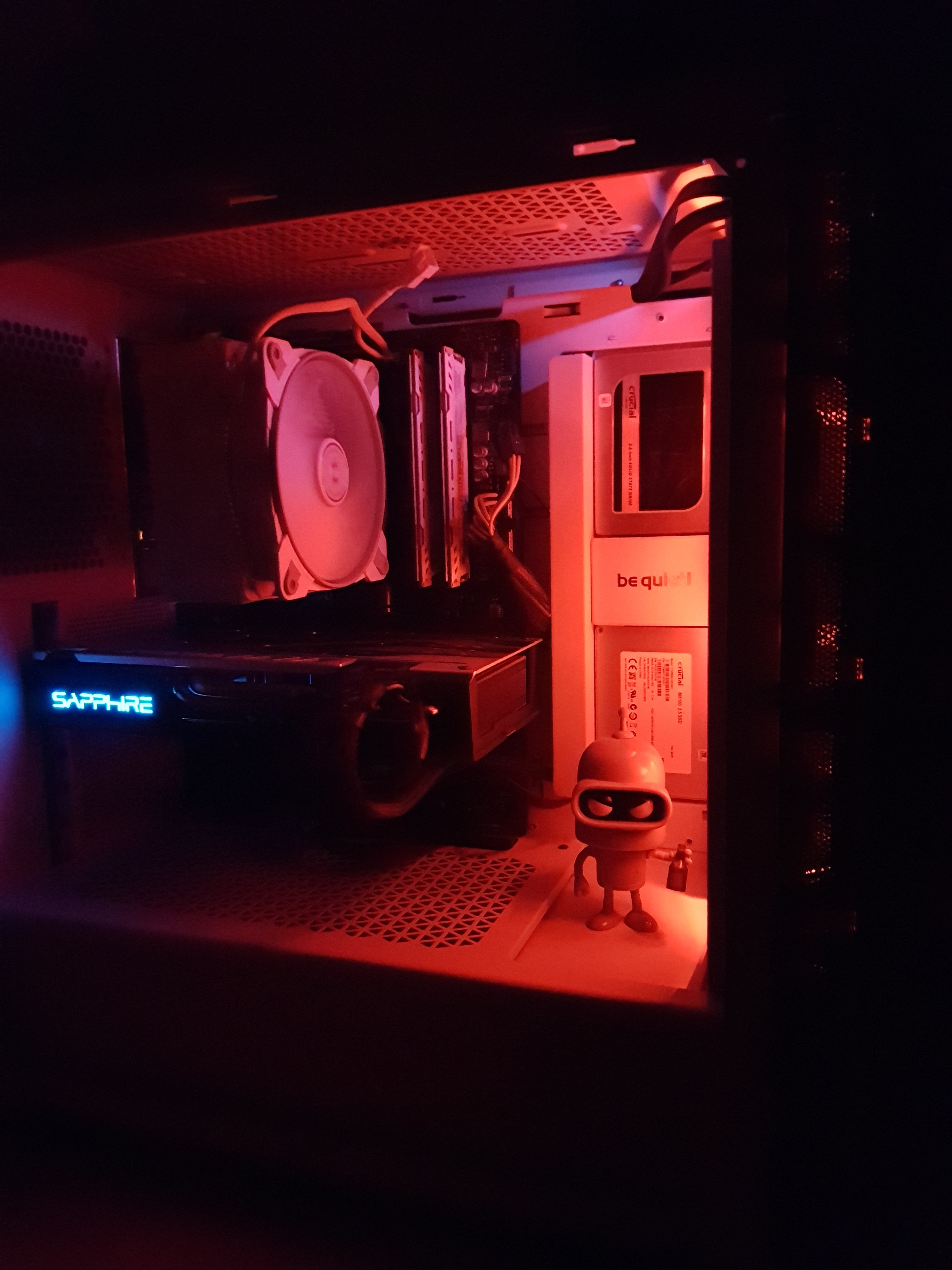

Hab den Arctic jetzt seit gut 10 Monaten im Einsatz, und er ist immer noch leise und sieht schön aus ;P Absolute Kaufempfehlung von mir.
Reaktionen: djducky
Du hast aber auch weder einen zweiten Lüfter auf dem Freezer noch einen Hecklüfter drin?
Ja, es ist die Solo Version vom 34'er (hab die weiße Version neu für 19,99€ bekommen) und ja, in der Zwischenzeit ist hinten auch ein 120 MM Fan verbaut :) - aber notwendig wär er nicht, da der Lüfter gut die Wärme nach hinten rausbläst.
Naja, mit ner 570 im gehäuse kann man sich das vielleicht erlauben, aber Hecklüfter ist trotzdem besser. ;)
Du kannst eine Amd Vega mit schlechter Kühlung verbauen, es ändert nichts daran. Meine Cpu wird maximal 50 Grad warm :). Da ist noch viel Spielraum nach oben.
