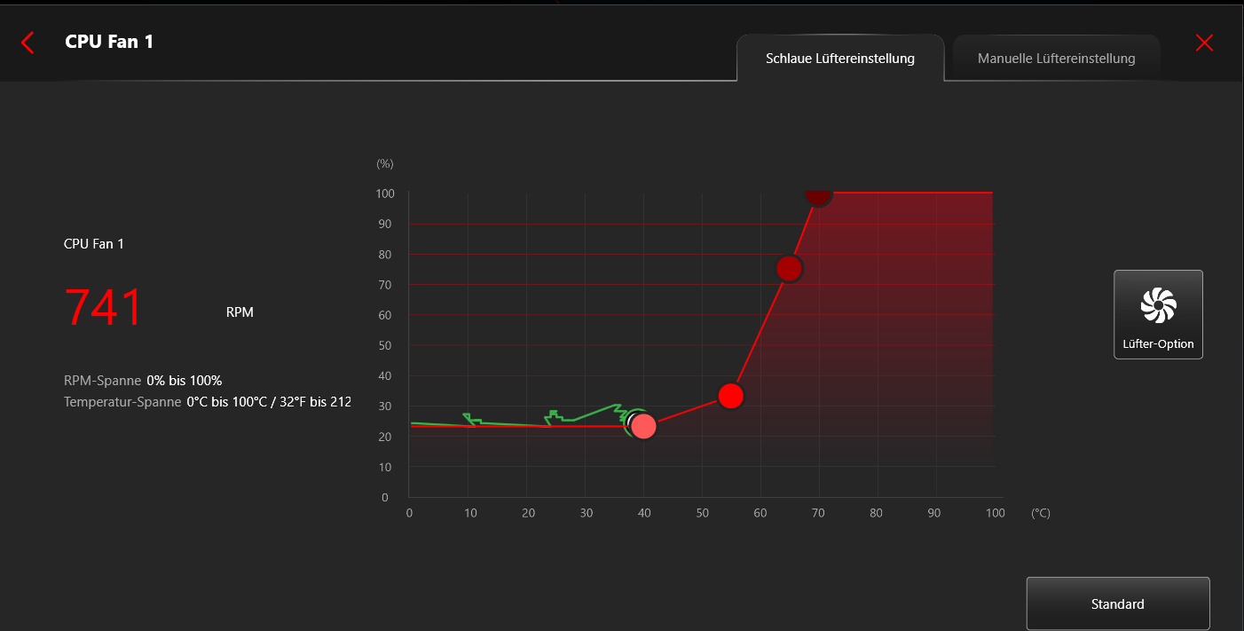

Ich habe den Lüfter auf nem MSI B550 Gaming Edge WiFi installiert. Die Lüfter Geschwindigkeit hab ich im MSI dragon Center auf der 'Custom' Einstellung angepasst. Dort kannst du die Lüfter Kurve nach Belieben einstellen.
Aha, danke, da gib es einen schlaue Lüftereinstellung. Das ist gut so.
Aber trotzdem sind die Lüfter bei 1200 Umin unangenehm laut und es ist nicht der Luftstrom an sich.

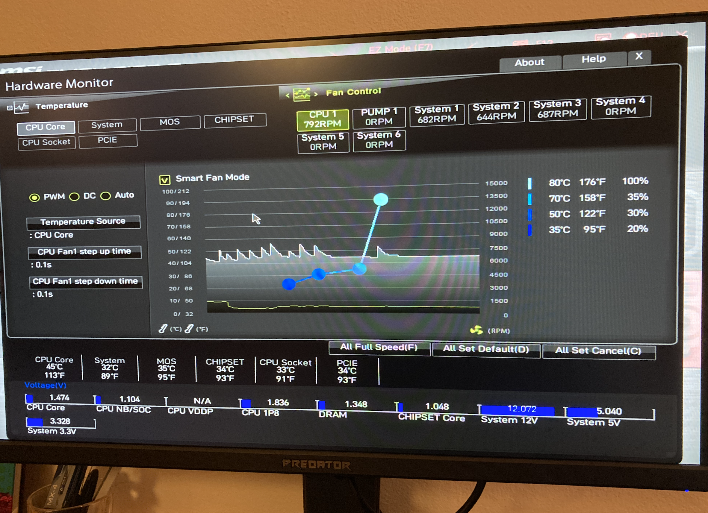

was für ein geräusch is das denn? ich hatte anfangs so ein komisches heulen (wie wenn der wind irgendwo durchpfeifen würde.) habe dann meine Einestellungen im bios angepasst und das nervige geräusch war weg.
Genau so ein "aufheulen" beim hochfahren des Lüfters habe ich auch, und das war relativ häufig der Fall.
Vielleicht muss ich mir das im BIOS auch mal anschauen, aber ich glaube, das läuft auf das von @loomiii vorgeschlagene Vorgehen hinaus.
