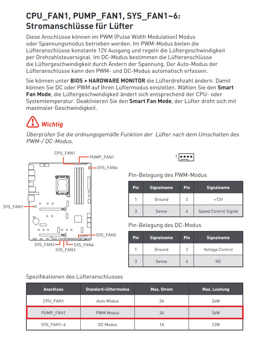

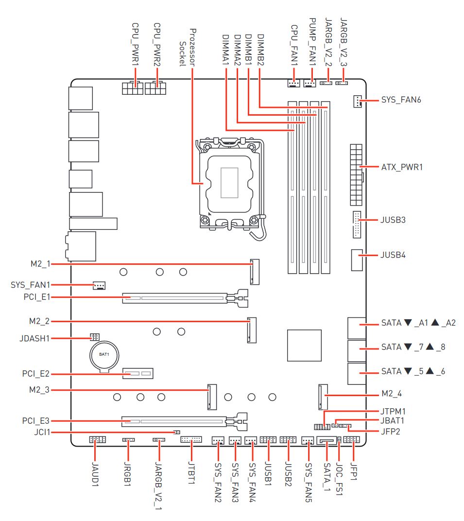

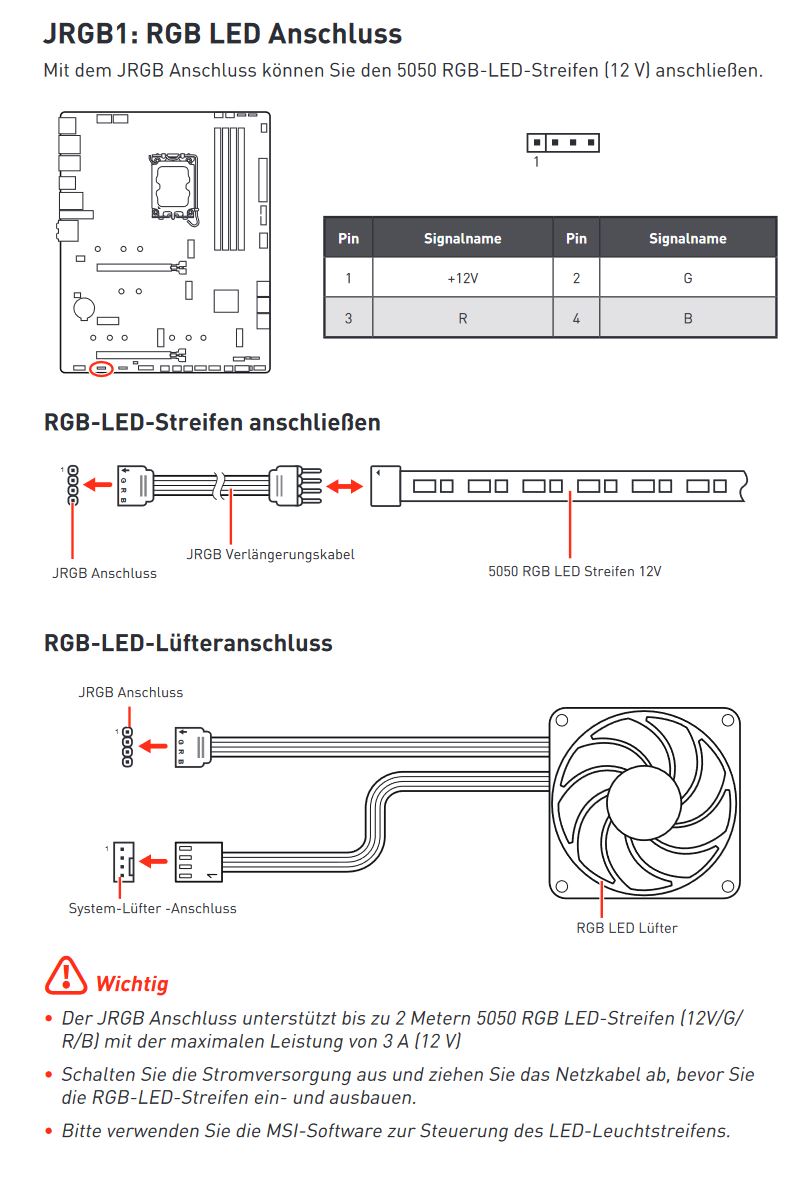

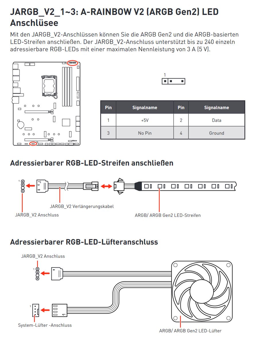

Dachte der eine 4-Pin Stecker kommt an PUMP_FAN1 und der A-RGB-Stecker an einen der JARGB_V2_ Anschlüsse
(dachte egal 1,2 oder 3?).

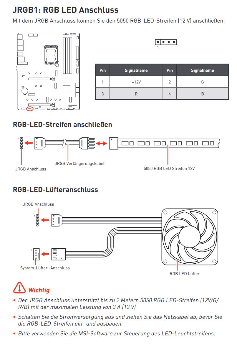

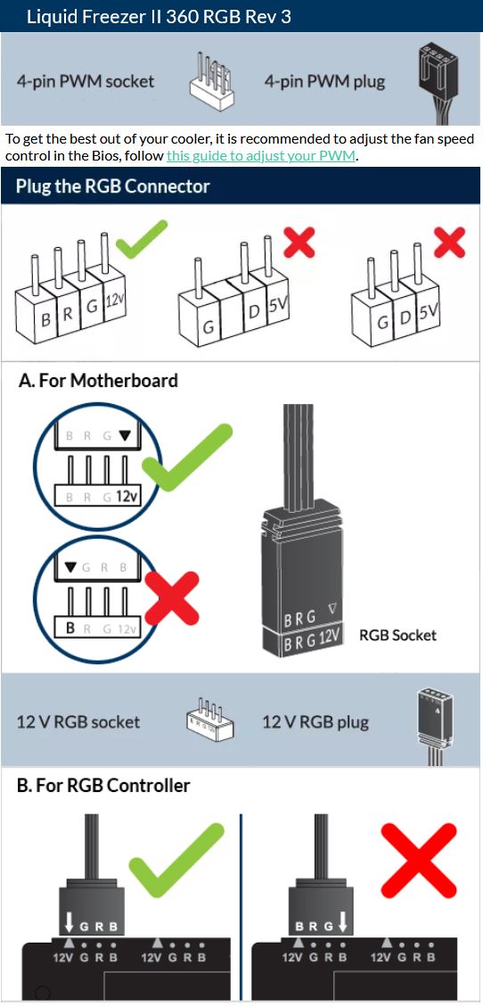

Nur heisst es jetzt in der Anleitung "der RGB Stecker soll in 12V RGB socket!"
Bin verwirrt...5V...12V...RGB...A-RGB...was denn nun!
zu den Screenshots, der A-RGB-(oder doch RGB???)Stecker ist kein Foto von meinem Stecker, er sieht aber ungefähr so aus:
Vielen Dank! Hoffentlich die letzte Frage bezüglich meines PC-Zusammenbaus.

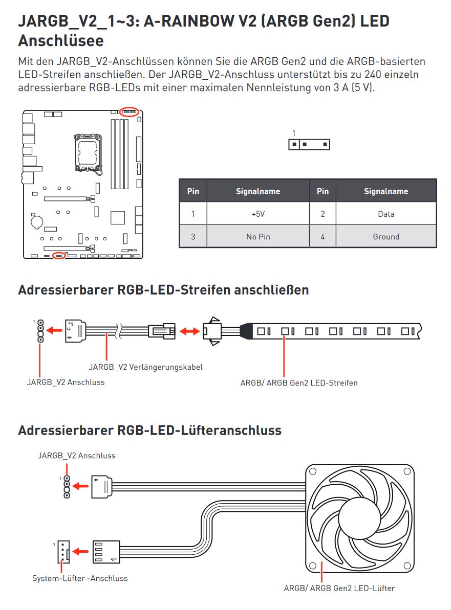

wenn du die RGB (screenshot aus dem handbuch) hast -> 12V RGB (4pin)
wenn du die A-RGB (threadtitel) hast -> 5V ARGB (3pin)
Der JARGB ist die alte 12V 4 PIN Version der RGB Anschlüsse. Die JARGB V2 sind die neueren 5V 3 PIN RGB Anschlüsse. Du hast ja einen 3 PIN Stecker also musst du JARGB V2 nehmen.
Das Bild vom Stecker passt aber nicht zur Beschreibung... Das Bild aus der Anleitung vom Arctic Freezer ist recht eindeutig: du brauchst einen 4 Pin/12V Anschluss.. (JRGB1)
PS: der Stecker auf dem Bild hat nur 3 Buchsen! Deiner hat garantiert 4.
PPS: So sollte er aussehen:
Es wurde zwar schon ungefähr 4x hier geschriebn, aber sicher ist sicher:
Wenn du die Arctic Liquid Freezer II 360mm A-RGB Variante hast, dann muss der Stecker in einen 5V A-RGB Header.
Wenn du die Arctic Liquid Freezer II 360mm RGB Variante hast, dann muss der Stecker in einen 12V RGB Header.

Drewkev schrieb:
Die Anleitung ist für die RGB-Variante (4-Pin, 12V), du hast aber die Variante mit A-RGB (3-Pin, 5V) ;)
Ja, genau so ist es...hatte die A-RGB Anleitung eigentlich schon seit Tagen auf (im Browser)...keine Ahnung wie ich jetzt plötzlich bei RGB gelandet bin.:stock:

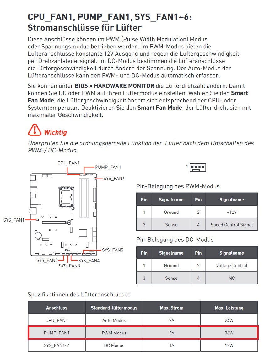

Also an PUMP_FAN1 anschließen und welchen der JARGB_V2_ Anschlüsse ist hoffentlich egal?
Da ich beim JARGB_V2_1 einmal übers ganze Mainboard müsste.:(

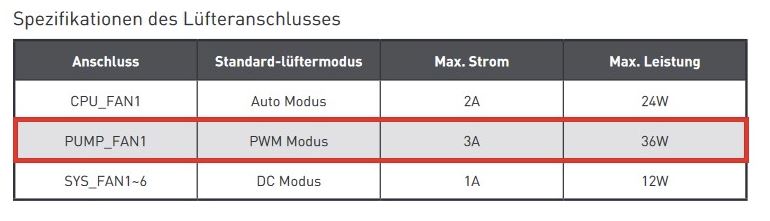

Humptidumpti schrieb:
Den PWM Stecker in irgend einen auf dem Board
Ok, hätte jetzt gedacht PUMP_FAN1 ist die bessere Wahl? Oder ist hier nur der Standard Lüftermodus gemeint und PWM ist auch an CPU_FAN1 möglich?
@plato333:
ich mag die deutschen übersetzungen von MB-handbüchern nicht.
es ist die jeweilige einstellung im werkszustand gemeint. laut deinen letzten threads das Z790 Tomahawk WIFI? da kann man alle FAN-header per DC oder PWM steuern.
Reaktionen: plato333
@plato333
Alle Lüfteranschlüsse die du hast - sei es CPU_FAN, SYS_FAN oder auch PUMP_FAN - sind identisch bis auf die Stromstärke und halt deren Bezeichnungen (zur Identifizierung im BIOS).
Welchen du nimmst spielt hier eigentlich keine Rolle da jeder genug Saft hergeben können sollte für die AiO.

Ok, gut. Dann muss ich also nicht einmal übers Mainboard zu JARGB_V2_1 und kann einen der oberen nehmen. Falls ich da ran komme, sind jetzt schön unter der Wasserkühlung lol, warum können die Hersteller nicht einmal mitdenken oder mal zusammen arbeiten. Ein Wunder das die Kabel nicht alle 2 cm lang sind, und man selber zusehen muss, wie man sie selber verlängert!:stock:
