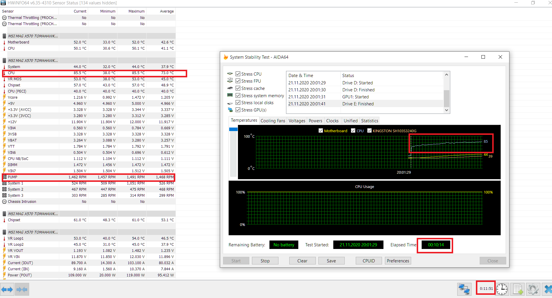

Mein System Ryzen 9 5900x PUMPE 100% - FAN 100% - AIO LIQUID FREEZER II 280
Temperaturen Ryzen 9 5900x Pumpe 100% fans 100% ( Pump fan header ) Gehäuse  zu.png

Also in Prime Small FTTS taktet die CPU nicht so hoch wie in AIDA Sys Benchmark. Das kann ich schonmal sicher sagen. Da Computerbase keine Angaben dazu gegeben hat wie hoch die Kerne in Prime Takten ( pardon wenn ich dies übersehe ) außer ja 68°C. ( ich erreiche hier auch 70°C ) wie es sein soll , wunderte ich mich erstmal das in Gaming aufeinmal TDIE 85° zu sehen waren. Trotz der angeblich besseren WAKÜ Lösung.
Früher ging man davon aus das Prime die CPU maximal Auslastet ( ich jedenfalls ) dies scheint nicht mehr der Fall zu sein mit der neuen 5000 Serie, vielleicht ist es beim 3xxx auch schon so keine Ahnung.
Temperaturen unter Vollast finde ich im CB Test nicht ausreichend dargestellt , es reicht nicht mehr nur Prime anzucmachen und Temps bei 70°C zu beobachten.
An meinen Bildern sieht man ja das die Temps je nach Auslastungszenario deutlich höher sind. Dies ist erstens bei AIDA 64 Systembenchmark unter Auslastung aller Komponenten der Fall.
Und zweitens auch beim Gaming.
Also es ist natürlich erfreulich das die Temps noch im Rahmen sind laut AMD. Aber ich denke ich hab wohl zuviel von der Liquid Freezer II 280 AIO erwartet deshalb schiele ich jetzt auf die Arctic freezer II 420.
