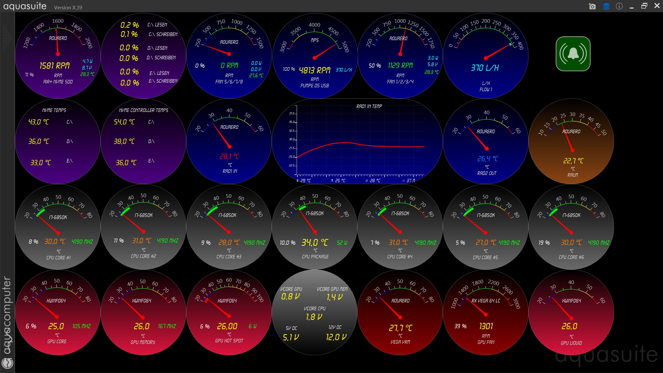

Steuerung Aquacomputer Aquaero 6LT, Aquasuite. 1,5 Jahre ´geregelte´ AC D5 USB Pumpe.
Nun seit rund 2 Jahren diese D5 Pumpe bei 100% feste Spannung, ungeregelt.
PC bei Surfen/eMail annähernd Lautlos. Im Gaming will die Leistung ja abgebaut werden,
daher rauschts dann ein bissel.
Im Übergang von geregelter zu fixen D5, die Vega 64 LC umgebaut und mit in den Custom-Kühlkreislauf
integriert.
Wenn der TE das also ´trennen´ will, von mir aus sehr gerne. Ich würde das dann aber halt richtig angehen mit einer Lüftersteuerung ala Aquaero 6 LT...
