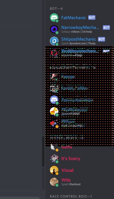

seit ein paar Tagen sehe ich immer mal wieder Artefakte auf dem Bildschirm, hier mal eine Kostprobe:
Bisher trat das Problem immer nur im Browserfenster oder im Adobe Reader auf. Ort und Größe auf dem Bildschirm sind immer unterschiedlich. In Spielen kann ich keine Probleme feststellen und die Temperaturen sind auch normal
Nachdem ich schon sämtliche Treiber neu installiert hatte, habe ich am Wochenende meine SSD formatiert und das System neu aufgesetzt (das war so oder so mal wieder nötig). Leider konnte ich das Problem damit nicht beheben.
Nun frage ich mich, was das Problem sein kann, abgesehen von einer defekten Grafikkarte. Den Monitor und das Kabel zu selbigem sollte man ja ausschließen können, sonst hätte ich keinen Screenshot davon machen können oder? Ich habs auch schon mit dem 2. Displayport versucht, kein Erfolg.
Der Monitor ist ein iiyama Prolite B2783QSU-B1. Angeschlossen ist dieser per Displayport-Kabel und gibt 1440p wieder.
Die Grafikkarte ist übrigens auch erst ziemlich genau ein Jahr alt.

Bekannter Defekt, ein paar speicher Zellen sind defekt.
Im laufe der nächsten Wochen/Monaten häufen sich die kaputten Zellen und am ende Treten sie auch beim booten, spielen usw. auf.
Irgendwann ist die Anhäufung so groß das der Treiber crasht und die Karte am ende unbrauchbar ist.

Das gleiche Probleme hatte Ich mal bei einer MSI AMD RX470 gehabt. War ein Defekt, konnte das aber über die Garantie bei MSI austauschen lassen. Also Karte bei Sapphire zum Service schicken. Solltest im Normalfall eine neue Austauschkarte bekommen.

Ist es möglich, dass du die Karte stark übertaktet hast?
Sieht mir nach weggebrutzeltem VRam aus.
Einschicken und tauschen lassen.
graka ram tot, eindeutig
