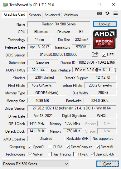

Das Problemkind ist eine Sapphire Nitro+ Radeon RX 580 4GB
https://geizhals.de/sapphire-nitro-radeon-rx-580-4g-g5-11265-07-20g-a1610155.html
Habe die Karte in mehreren Rechnern getestet, bei allen war das Verhalten dasselbe:
S1: Intel Pentium G4560, 2x8GB DDR4-2133, Asus H110M-A, beQuiet Straight Power E7-450W, offener Aufbau
S2: Intel Core i5-6600, 2x4GB DDR4-2133, Asus H170M-Plus, beQuiet Pure Power L10-400W, Fractal Design Define
S3: Intel Core i7-7800X, 4x8GB DDR4-2400, MSI X299 Gaming Pro Carbon AC, Fractal Design Newton 800W, Fractal Design Define R5
Die Grafikkarte funktioniert, doch sobald ich Last anlege (Furmark, Heaven Benchmark, irgendein Spiel) stürzt der Rechner nach einer Weile ab - das Bild bleibt schwarz und auch sonst geht nichts mehr (Num-Lock schaltet nicht mal mehr die LED auf der Tastatur um).

Ich würde mal schauen, ob es das originale BIOS ist, Werte vom BIOS noch korrekt sind und evtl. UV angehen.

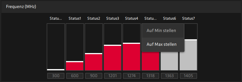

Klau der Karte mal Testweise etwas vom Maximaltakt per Adrenalin Treiber. Max auf Status 5 oder 6.
@Xippe Ich hab das BIOS von techpowerup.com eingespielt, das sollten ja die originalen sein.
Ansonsten wüsste ich nicht, mit welchem Programm das vergleichen soll und wo ich die Standardwerte überhaupt herbekomme - ausser vielleicht von Sapphire direkt.

@Zwisch Hab ich grad versucht, Status 4.
Selbes Problem: Absturz nach etwa 180 Sekunden.
