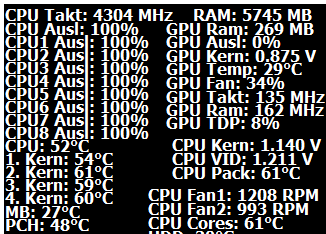

Dies ist jedoch auch je nach Case & Kühleigenschaften abhängig. Ich laß mir bspw. per OSD nur die Taktraten, Auslastung & VRAM-Einlagerung anzeigen.
"Das volle Programm" übernimmt bei mir AIDA in Kombination mit einer G19-Tastatur. Beispielpic ist Prime @Full-Load ... :-)
