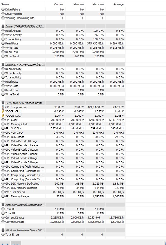

So. ich habe eben mal unter ähnlicher einstündiger Belastung die Werte ausgelesen. Fotos anbei.
807691
807692
807693
Seltsamerweise ist es diesmal zu keinem Absturz gekommen. Trotz exakt gleicher Ausgangssituation. Auch auffällig ist, dass die SSDs nach den Abstürzen eben nicht an anderen Rechnern und auch nicht am Deskmini erkannt wurden. Ich musste die anderen Rechner erst mehrfach neustarten, bis die SSDs wieder in der Datenträgerverwaltung auftauchten. Währenddessen verhielten sich die Rechner sehr seltsam, extrem langsam z.B., obwohl die SSDs nicht die Systemplatten waren und Windows daher von anderen Platten bootete. Erst danach wurden sie auch wieder im Deskmini erkannt.
Die CPB und PBO- Optionen sind übrigens im Bios alle deaktiviert. Hatte ich gleich zu Beginn gemacht, da ich dazu schon von den Temperaturproblemen gelesen hatte.
Ich werde aus dem ganzen überhaupt nicht schlau :confused_alt:
Mir fallen dort dirket die 1% der STT-FTM64G SSD auf. Damit sollte die eigentlich hinüber sein.
Die Crucial SSD sieht gut aus.
Die Temeratur unter ASRock A300... "CPU" scheint mir deutlich höher zu sein, als die von meiner AMD 3200G CPU mit 42Grad.
Dann die falsche Grandanzeige bei der Grafikkarte. Und der Arbeitsspeicher wird schon mit zum Teil über 70Grad recht heiß.
Vielleicht hat die CPU einen defekt oder es wird nur falsch ausgelesen und es lag an der einen defekten SSD.
Ja, die STT-FTM64G SSD ist die oben genannte sehr alte Platte. Das gute Stück hat bereits 10 Jahre auf dem Buckel, läuft aber trotz diverser Warnmeldungen in Disk-Info Programmen einwandfrei. Die wird auch nur für flüchtige Daten wie die Dropbox-Synchro genutzt, daher wäre ein spontaner Ausfall kein Problem. Auch liegen auf der Platte keine systemrelevanten Daten, daher würde ich die nicht als Fehlerquelle in betracht ziehen. Wie gesagt, die wandert in dem Zustand schon einige Jahre von PC zu PC :D
