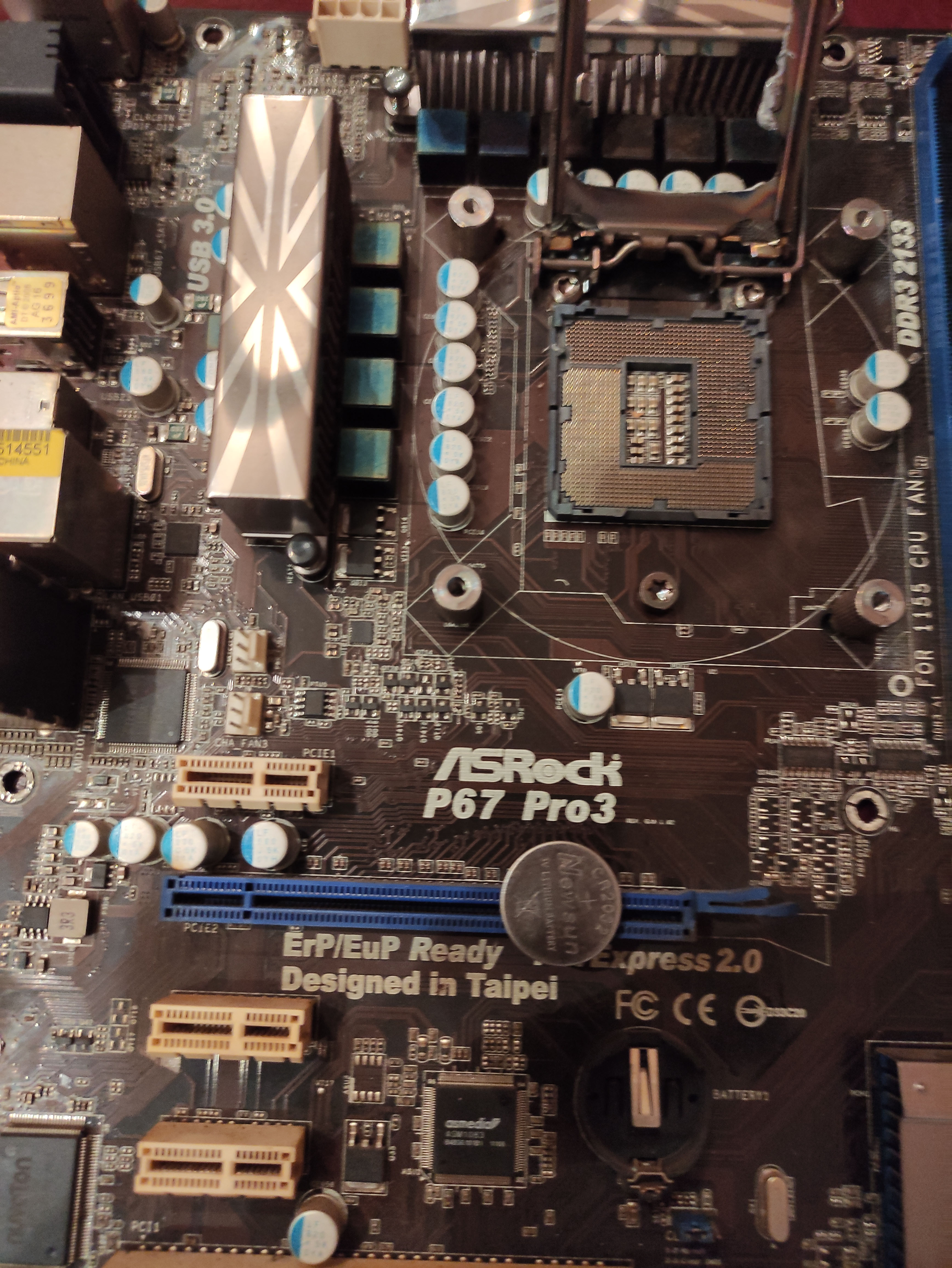

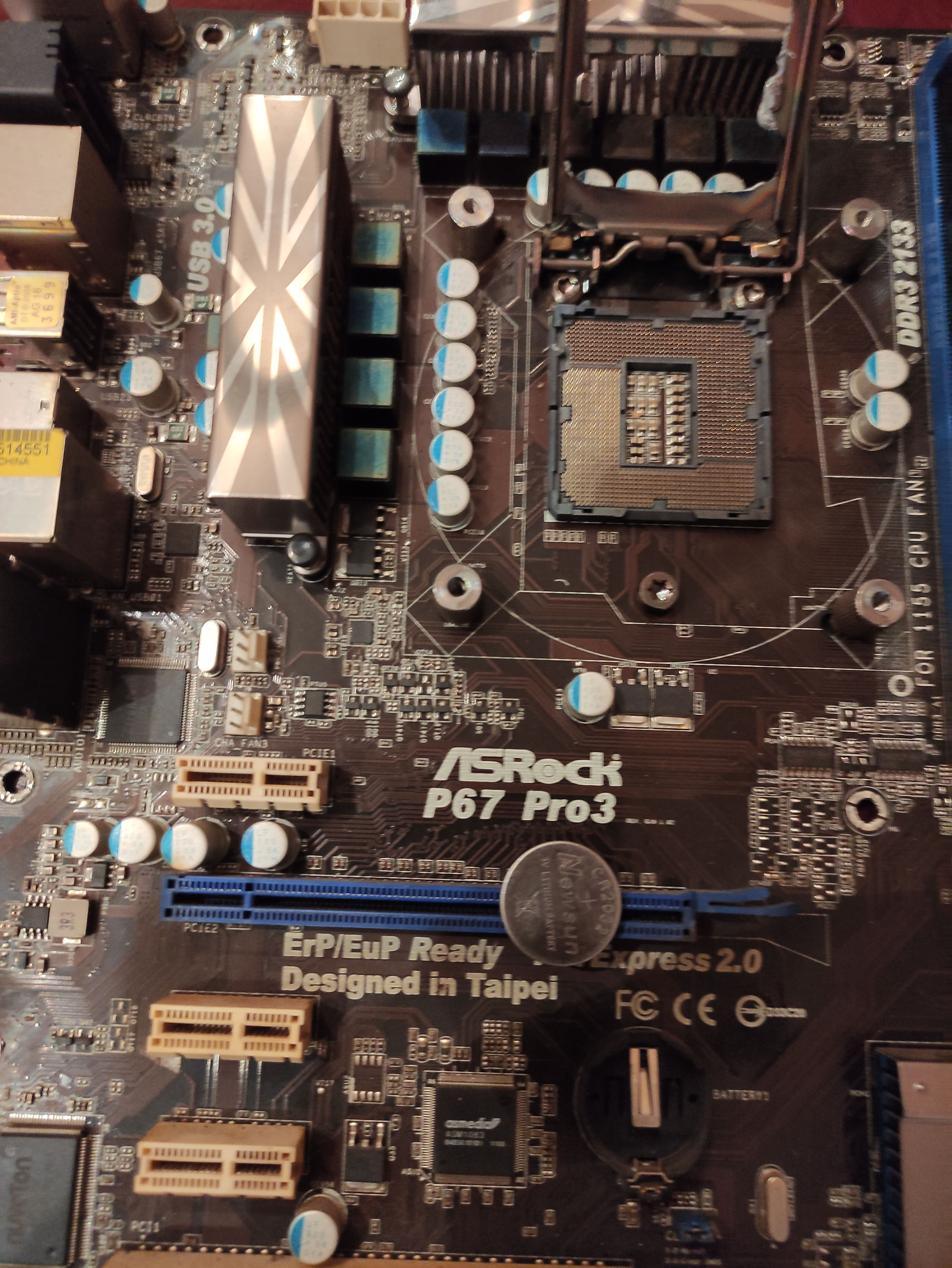

Backplate sieht super aus, auch das Mainboard von hinten. Hab den Fehler denke ich ausgemacht? Im Anhang ist ein Bild, da scheinen Pins beschädigt. Das sieht man auch nur wenn man eine Taschenlampe Reinhält. Anscheinend hab ich beim Umbau versehentlich einige davon verbogen 😥 kann das der Grund sein?
Reaktionen: Tatortreiniger
Ja, das wäre natürlich auch eine astreine Erklärung.. verbogene Pins. Viel Spaß..: Lupe, Nadel...

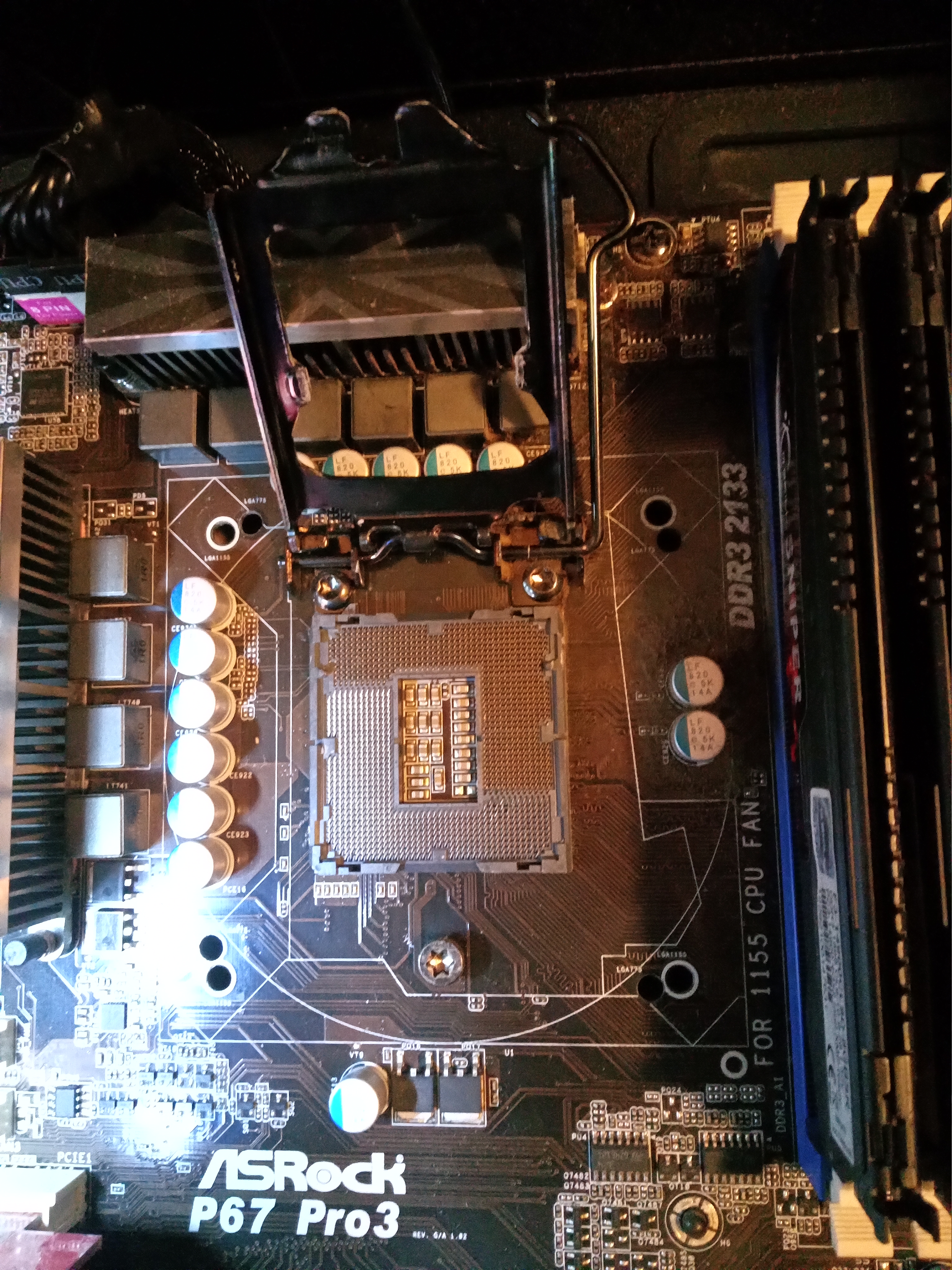

So sieht der Sockel in "heile" (und dreckig) aus :D. Kann es Dir aber leider nicht anbieten, brauche es selbst höchstwahrscheinlich noch als Austausch für einen Verwandten.. falls nicht kann ich mich gerne nochmal melden.. wird aber noch ein paar Wochen dauern.. das dürfte Dir wohl zu lange werden..
