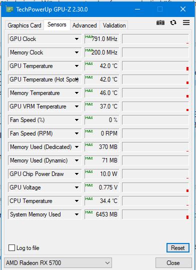

meine AS Rock 5700 Challenger hat im Desktop/Idle immer so um die 41-42°C im schallgedämmten BeQuiet Backofen mit Standard Lüfter Konfig. (die nicht so besonders üppig ist) 1x140 vorn rein und 1x 120 hinten raus.

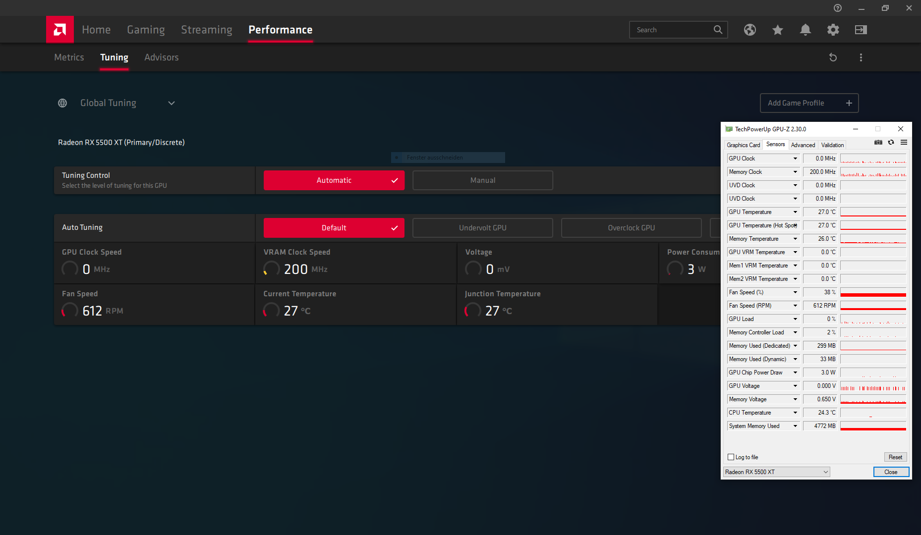

Hallo. Ich selber besitze eine Sapphire Pulse RX 5500 XT 8G. Bei mir lag die Idle-Temperatur mit Standardeinstellung (Zero-Fan aktiv) bei ca. 35-38 °C. Bei 20 °C Raumtemperatur in einem Fractal Design R5 mit 3 langsam drehenden Gehäuselüftern (400-600 U/min).
Wenn ich im WattMan (Treiberversion 20.2.2) ausgehend von der Standard-Einstellung nur den Zero-Fan deaktiviere, drehen die Lüfter mit ca. 600 U/min (Standard-Bios) und 530 U/Min (Silent-Bios). Sobald ich aber eine eigene Lüfterkurve erstelle, ist 35 % der einstellbare Minimalwert und die Drehzahl liegt dann bei 1400 U/Min minimum :-(

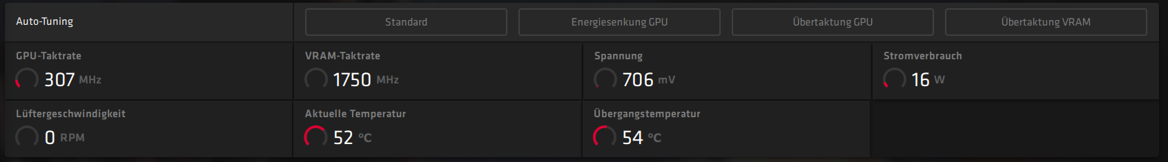

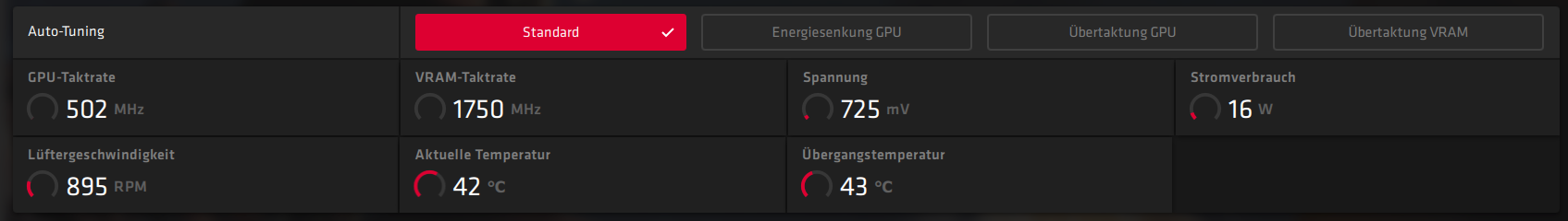

Soo, der Auslöser ist klar, bin auf diesen Thread gestoßen und ja, mein Speichertakt liegt auch dauerhaft bei 1750 Mhz, daher wohl die Wärmeentwicklung.
@Defigrillator & @Elwies : Danke für eure Vergleichswerte. Mal aus Interesse, wenn bei euch sauber runtergetaktet wird, was sagt dann der Stromverbrauch?
Für mich heißt das erstmal
  • zumindest kein Hardware-/Montagefehler an der Kühlung meiner Karte
  • Danke für die Hinweise auf das MorePowerTool! Ich hatte das bisher nur zum höheren Übertakten auf dem Schirm. Wenn ich damit ohne zu Flashen die Lüfter dauerhaft langsamer mitlaufen lassen kann, reicht das, um erstmal die sehr nervigen Symptome zu verhindern :-)
Reaktionen: Elwies

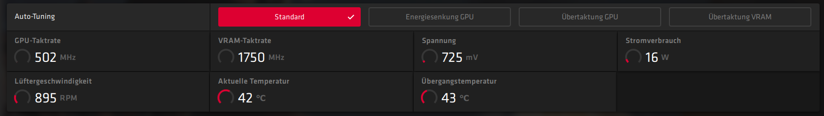

Da liegen ja Welten dazwischen, so extrem hätte ich das nicht erwartet oO
Habe das PWM Minimum jetzt auf 20% gesetzt und 41-42° werden lautlos gehalten:
Damit ist der Nerv-Faktor schonmal beseitigt :-)
Der hohe VRAM-Takt ist nach kurzer Recherche ja ein bekanntes Thema für sich, das schau ich mir am Wochenende in Ruhe an. FHD@60Hz am selben Bildschirm (immer mit Freesync) hat schonmal nicht geholfen...

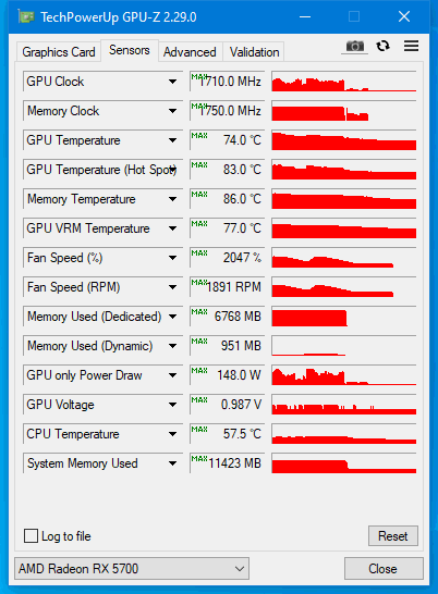

Hier mal meine Werte. Dazu folgendes: ich habe meine Karte von 1745Hhz auf 1725Mhz abgetaktet, das ergibt dann durchgehend einen gehaltenen Boosttakt von 1695-1710 Mhz. In Spielen bedeutet das keinerlei Verlust an Leistung.
Ferner habe ich auf 0,985mV undervoltet und das Powertarget auf Minus 6% zu stehen. Der Stromverbrauch geht auch noch mal ordentlich nach unten. (ist nebenbei auch gut)
Mir ist "leise" ziemlich viel mehr Wert, als 0,5 FpS.
GPU-Z Desktop
GPU-Z nach 1h The Division 2 (1920x1080 höchste Einstellungen)
