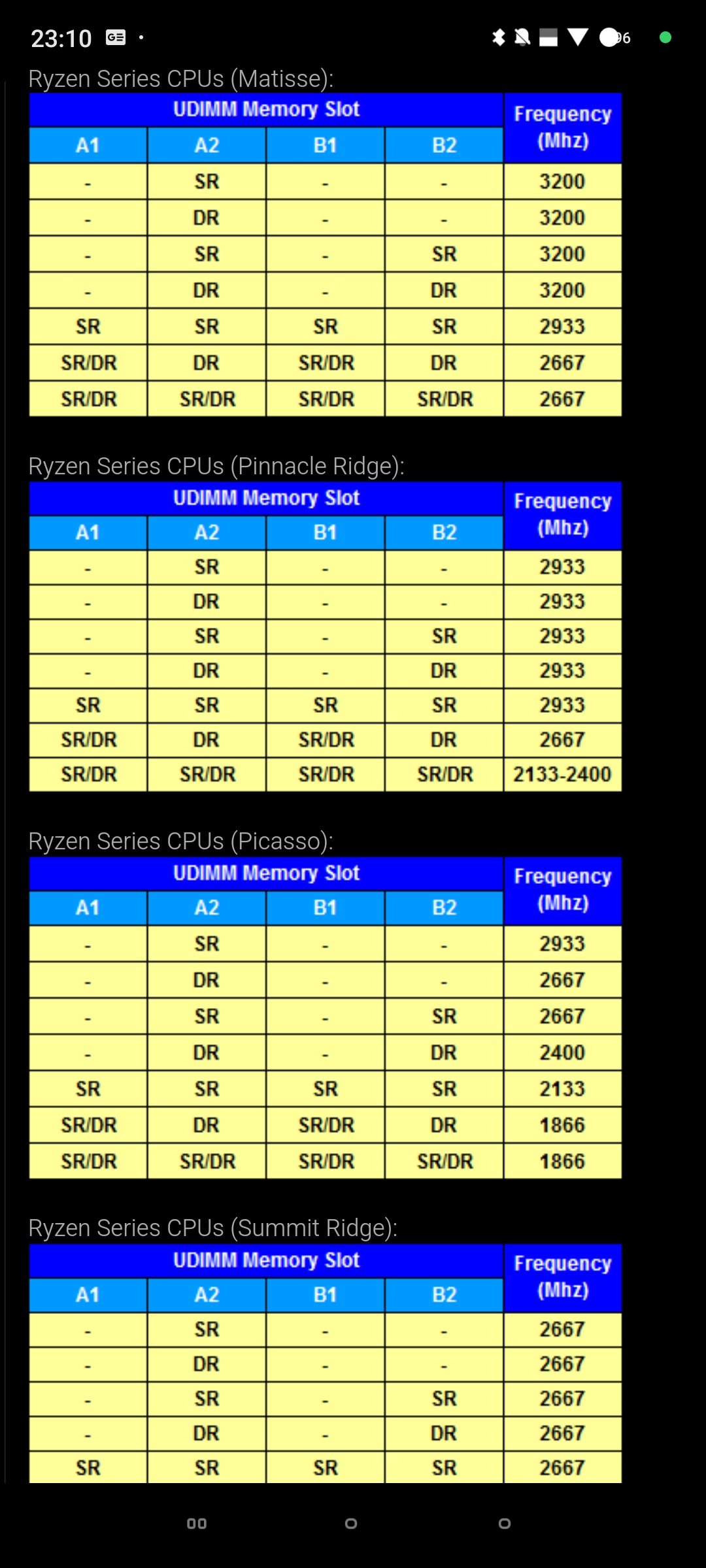

Nur zu hohe Spannungen, auch durch Gewitter oder mechanische Beschädigungen am RAM oder Ramslot haben mal ein Board gekillt, bzw etwas darauf verbrutzelt.
Und laut der ASRock Seite unterstützt der Ryzen 2700 bei Single Rank Vollbestückung 2933 MHz, Dual Rank 2133-2400 MHz
Laut Handbuch ist es ein clear CMOS Button warum es nicht geht ist mir daher ein Rätsel 🤔
