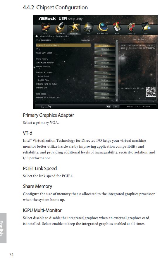

Hallo,hkann mir jmand zu diesem Board weiterhelfen? Ich finde rein gar nichts. Gibt es ein deutsches Handbuch? Ich will eine eigene Graphikkarte auf PCI E nachsetzen. Die aber wird auf beiden Steckplätzen nicht erkannt, weil im Bios offensichtlich die Onboardkonfiguration geschaltet ist.
Wo kann ich im Bios die Onboardfunktion der Graphik deaktivieren?

Sollte die autom. Erkennung nicht funktionieren, ggfs. im UEFI unter Advanced - Chipset Configuration und dort den Eintrag 'Primary Graphics Adapter' auf PCIe setzen.

Klick mal bei den Adavanced Setting bei Chipsatz Einstellungen rum. Sind 7-8 Optionen mit nem Ordner Symbol davor zu sehen. Da irgendwo ist iGPU zu lesen... kann es dir genau sagen wenn ich gegen 15Uhr zuhause bin.
Das wird es wohl sein. Ich konnte mein Board auch dazu bringen, die Grafikkarte zu ignorieren, zumal damals Erkennungsprobleme mit einer GTX570 vorhanden waren, welches sich mit den betreffenden Einstellungen fixen ließ.
Danke für die verschiedenen Infos. In der Zwischenzeit war ich beim Händler, der den PC für mich gebaut hat. Der gab mir die gleiche Antwort, das im Bios nichts umgestellt werden muss, war aber so freundlich, letztendlich das Bios auf PCIE umzustellen. Danach wurde die Graphik einwandfrei erkannt....Naja....
