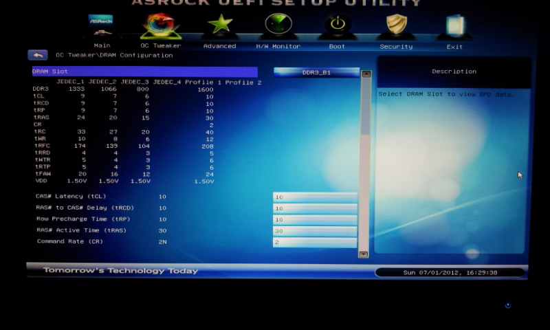

Ich habe dieses Kit verbaut: G.Skill RipJaws-X DIMM Kit 16GB PC3-12800U CL10-10-10-30 (DDR3-1600) (F3-12800CL10D-16GBXL) http://geizhals.at/de/694450
Nun habe ich ständig sporade Bluescreens, die meiner Meinung nach vom RAM kommen.
Modul 1 in Slot 1 und Modul 2 in Slot 3.
Neuestes BIOS aufgespielt 1.60.
Ich glaube der RAM ist nicht richtig erkannt. Jetzt habe ich manuell die Werte tCL, tRCD und tRP auf 10 gesetzt, DDR3 auf 1600, tRas auf 30 und CR auf 2N. Nun gibt es da aber noch weitere Werte wie tRC tWR tRFC usw. usw. Keine Ahnung, was ich hier für Werte angeben muss. Automatisch ist der Speicher meiner Meinung nach nicht richtig erkannt worden, da ich da schon bei der Win 7 Installation BSOD bekommen habe.
In den Einstellungen von mir habe ich Memtest86+ V4.20 vom USB Stick 4 1/2 Stunden drüber laufen lassen. Hier wurden 76 Errors entdeckt. Also ist vermutlich irgendwas falsch eingestellt.
Hat jemand nen Tip?
Im Normalfall reichen die ersten vier Werte und die CR
Um das festzustellen jedes Modul einzeln testen.
Haben beide Fehler -> Einstellung, Inkomptibilität, Mainboard oder Prozessor
nur eines -> RAM defekt
Also die ersten vier Werte reichen? Hmmm... bist du sicher?
Ich habe die Erfahrung gemacht, wenn der RAM flasch eingestellt ist, dann bringt auch Memtest86 die Errors.
Schau mal bitte den Screenshoot an, so habe ich den RAM eingestellt.
Genau dieser RAM steht bei G.Skill auf der Qualified Motherboard Liste. Sind alles neue Komponenten. Ich glabue nicht, dass die CPU oder das MB defekt ist.
Hab doch geschrieben, dass die automatisch nicht richtig erkannt werden (also über das XMP)! Deshalb muss man wohl manuell ran gehen. Wenn ich das XMP verwende, dann kann ich nicht mal Windows installieren, er stürzt mit einem BSOD beim der Installation (Entpacken von Dateien) ab.
Vielleicht kannst du mir ja die richtigen Werte nennen?
Welche Werte stehen auf den Modulen genau ? Oder welche Werte werden vom Hersteller vorgegeben ?
9-9-9-27 / TRC 36 (40) / TRFC 127 ( 160 oder "auto") Command Rate = 2T(N) bei 1600 1,55V (1,60V) -
oder 8-8-8-24 / TRC 34 / TRFC 127 / CR 2T(N) / 1,50V (1,55V) bei 1333 -
mit einem Modul testen -
