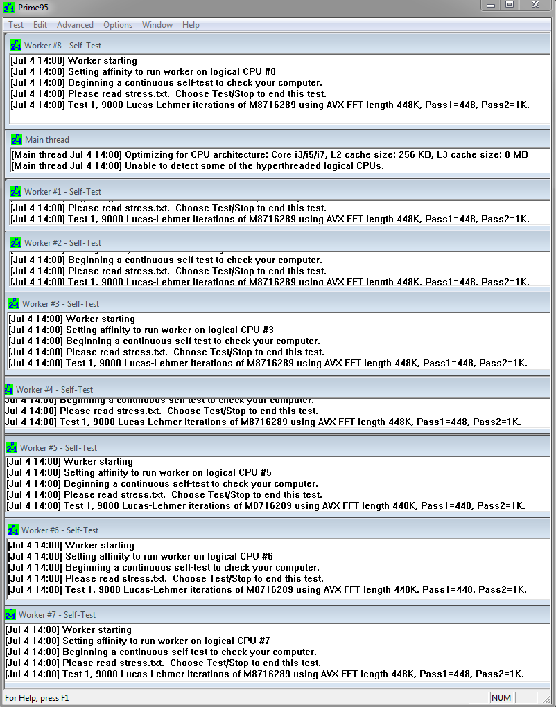

...wen du Prime laufen läßt dann siehst du die Arbeit der einzelnen Kerne und die
haben bei mir einer nach dem anderen einen Fehler und somit Stopp verursacht.
Als Singlechannel liefen sie die ersten 5-6 Tests ohne Probs.Ich hab dann gestoppt, weil Single ja keinen Sinn macht. Wollte nur testen ob einer defekt ist.

könnte sagen weiß ich nicht.....der hier...https://www.computerbase.de/downloads/benchmarks/prime95/ und einfach auf "ok" da siehste dann "worker stopped"
